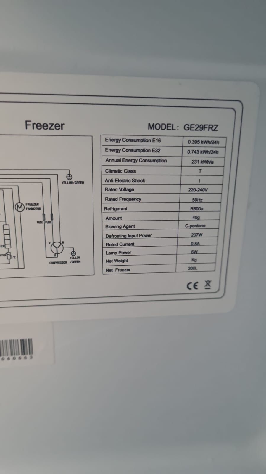

        זה המדבקה של המקפיא:
        d72e9ba0-266a-4260-8eb6-6c5ff51307de-WhatsApp Image 2026-06-22 at 11.15.18.jpeg
          המקפיא צורך בין 180W ל215W בערך שזה כלום אתה יכול לשים בעיקרון 10 כאלה על אותו שקע.
