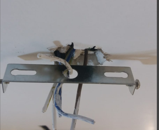

                    יש לי כבר חור גדול, אמנם הגוף תאורה יותר גדול מזה אבל אם אחבר 2 רוזטות (או כל דיבל אחר) האם הגבס לא יתפורר בגלל החור?

                      ככה זה נראה הבסיס למול החור
                        @aiib אם החור בדיוק בגודל לא אמור לקרות כלום (גם הגבס הזה זה נראה שפוררו בכוונה כדי להשחיל בו את החוטים)

                          נכון, אבל זה ממש קרוב לקידוח שאני יעשה זה לא אמור להחליש אותו? אין מניעה מלקדוח חורים צמודים בגבס?
                            תעשה כמה רחוק שאפשר לפי התמונה זה נראה שאמור להיות בסדר
