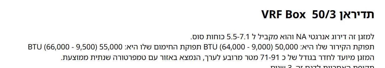

          ה VRF, כמה וואט או כ"ס הוא?
          ושלשת היחידות הפנימיות שמחוברות למא"ז אחד, כמה וואט / כ"ס מדובר בס"ה? והשנייים האחרים?
            @רפאל-0 כתב בעומס מזגנים על חיבור אחד:
            זה מה שאני מוצא באינטנרט:
            לכאורה מדובר על היחידה החיצונית.
            לגבי הפנימי אין לי מושג...
            3 יחידות- 2 מתוכן 1 כ"ס ועוד 1 של 1.25 כ"ס השניים האחרים כל אחד 1 כ"ס

                @רפאל-0
                https://amcor.co.il/product.html?ID=VRFBox+50%2F3&Pic=vrf_outdoor.png&TYPE=Inv&srsltid=AfmBOooloi8XkL1yti4Sc8JT_smqXeYQFWzq9X23bohVZRmPStOoIRnW

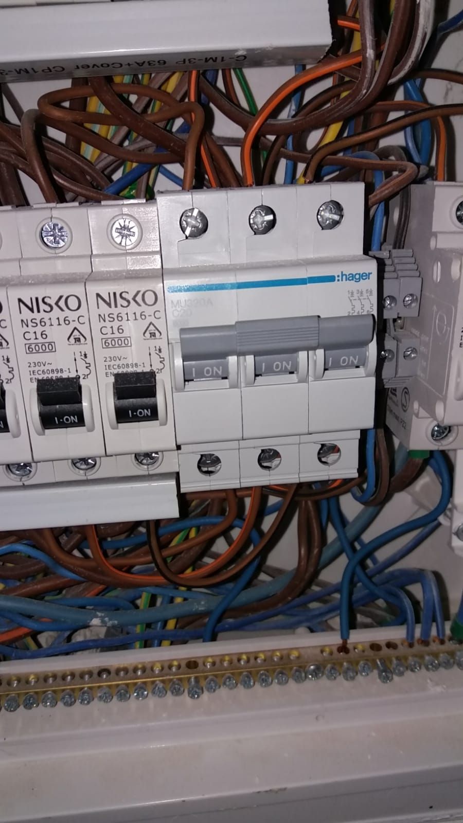

                      @aiib, אז בהתבסס על מה שכתבת -
                      על המא"ז תל"פ יושב היחידה המרכזית (VRF) והיחידה הפנימית של המיני מרכזי, וביחד הם יכולים להגיע ל 11.3 כ"ס, שזה קצת יותר מ 8 קילו- וואט.
                      ואתה אומר שזה יושב על מא"ז 3ⅹ40. תכלס, בזמן צריכה מירבי זה יהיה 20 נקודה משהו אמפר לפאזה, ככה שזה בסדר גמור (כמובן אם המוליכים הם של 10 ממ"ר. אם הם של שש, הייתי מחליף ל 3ⅹ25.
                      ושאר המזגנים גם בסדר.
                      ככה שבעיקרון הכל תקין.
                        אני עכשיו רואה לכאורה שמדובר בתלת פאזי של 20. זה אומר שזה גבולי?
                        bda321bf-5fc0-4239-8fda-9a9f54c18d10-תמונה של WhatsApp‏ 2025-08-14 בשעה 18.33.10_c485e1b3.jpg

                          @aiib כתב בעומס מזגנים על חיבור אחד:
                          כמה לוקח המיני מרכזי? (להבנתי אין חלוקה של פנימי וחיצוני במיני מרכזי- זה אותה הזנה)
                          סליחה. התכוונתי לשתי היחידות החיצוניות שלך. אחד ה VRF ואחד המיני מרכזי.
                          ולדעתי המא"ז 20 זה סביר.
                          שלושת המזגנים שהם 3.25 כ"ס, הם בעצם כ 2400 וואט, שזה קצת ויתר מ 10 אמפר.
                          אין לי מושג מה זה יחידה פנימית של VRF, וכמה הוא צורך. אבל אם לא הרבה אז זה בסדר.
                          העובדה שיש עוד 2 שקעים על הקו הזה לא אמור להשפיע על הצריכה. אלא אם כן תחבר שם צרכנים משמעותיים.
