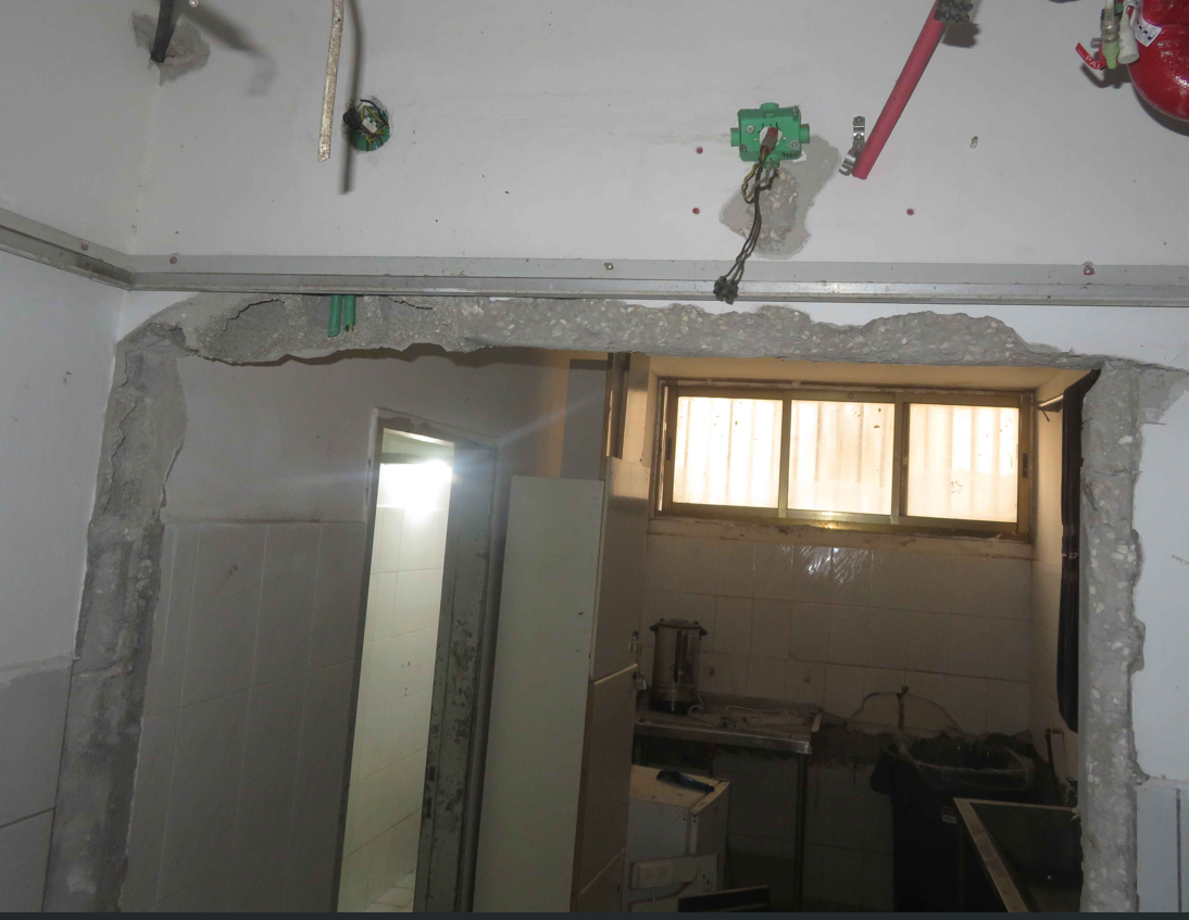

    שלום חברים
    הורדתי דלת ושברתי קיר קטן

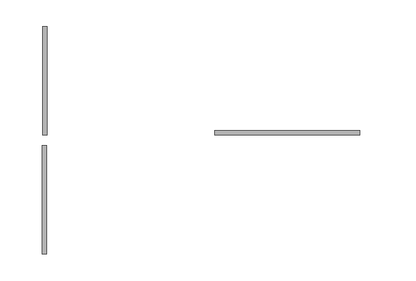

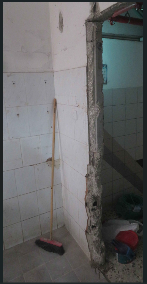

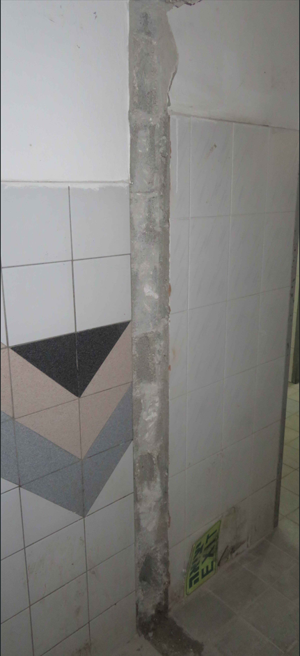

    אחרי השבירה נשאר לי חור של 20 ס"מ בין שני הקירות
    איך אני ממלא את החור בצורה הכי קלה לצביעה?
    בנוסף במקום של המשקוף צריך תיקונים
    כיון שהפועל פירק חלק מהקיר כי המשקוף היה יצוק
    איך אני מבצע שם תיקונים?
    יישר כח
    מצורף תמונה מצב קודם
    מצורף תמונה מצב קיים

          87937
          @משה
          בשביל לשים כמות גדולה של חומר מילוי, שים אבקת גבס (מאוד חזק, מאפשר לשים כמו גדולה בפעם ומתייבש ממש מהר, אז לא צריך להתעכב על עניין הייבוש).
          בשביל לשים כמות קטנה יותר, שים קלסימו X (מתייבש בזמן סביר, מאוד נוח לעבודה, פחות מתכווץ משפכטל אמריקאי).
          לפיניש שים שפכטל אמריקאי(שפכטל מוכן).
