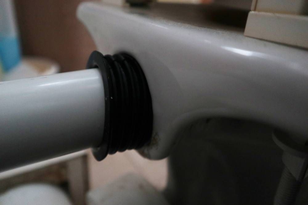

    כעת אני נתקע בשלב פשוט, הוצאתי כמובן את הניאגרה הישנה אבל גם את הצינור שמחבר אותה לאסלה כי ראיתי שהצינור הישן סדוק. הבעיה כשאני שם את הצינור החדש עם גומיית הגרב עליו (מה שנקרא אטם פוצי), אני לא מצליח בשום אופן להכניס את הצינור בצורה טובה לחור באבן האסלה. למרות שהצינור בלי הגומיה ממש רוקד בפנים ברווח רב, עם הגומיה זה לא נכנס גם בהפעלת כח לא קטן.
    אם אני קודם שם את הגומיה ומנסה אחר כך להשחיל את הצינור הצינור דוחף פנימה את הגומיה (יחד עם שוליה הבולטות) וזה מאבד את האפקטיביות שלה לגמרי.
    כחומר סיכה שמתי על צלעות הגומיה (םפוצי) מים ואחרי שראיתי שלא עוזר גם סבון כלים נוזלי, לא עזר.

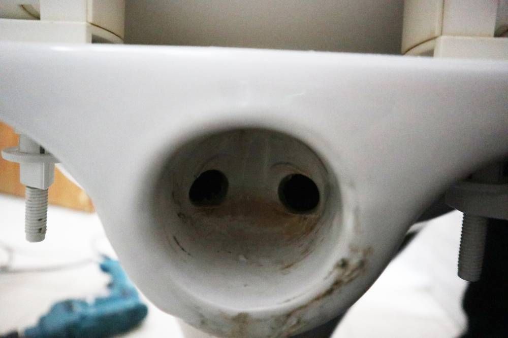

      לא מספיק הסברתי מה זה "לא מצליח", אני מפעיל לחץ חזק, וזה נכנס אבל מייד אם אני מרפה ועוזב את היד זה קופץ החוצה כמו קפיץ. באמת החור שמה הוא סתום בקצהו בצורה מעוגלת מה שמסביר למה ככה שזה יותר בפנים זה יותר צר וממילא הלחץ החוצה. מה אמור לתפוס את זה בפנים?

        זה לא עובד עם הברגה? (אולי כדאי שתעלה תמונה שמוקף בעיגול המקום של הבעיה)

            @bakbuk מעולה אני הבנתי שאתה מתכוון לחיבור למעלה (ראה תמונה) אם זה יוצא יכול להיות שהצינור מדי קצר כי גם אם הוא בפנים צר יותר לכן יש את העיגולים מסביב לגומייה מצד שני מסתבר שזה אמור להיות אונברסלי (ודרך אגב זה תמיד קשה להכניס כדי שזה יאטום טוב)

              הצינור לא מידי קצר, הגומיה נדחפת החוצה, והצינור יוצא איתה.
              בהתחלה היה קשה לי להכניס, כעת אני מצליח אלא שזה פשוט יוצא אחרי שניה.

                  בין הגומיה לצינור? או בין הצינור לאסלה?
                  • bakbukB bakbuk
                    אנא עזרתכם, אני אבוד עצות!
                    @bakbuk
                    זה אותו דגם/מידת גומיה במדויק כמו הגומיה הקודמת?
                    העלו כאן גם שאולי הצינור קצר מידיי (אתה יכול לשלול/לאשר ביחס לצינור הקודם או שזרקת אותו?)
                    הבליטות בגומיה אמורות להחזיק אותה בלחץ בתוך המגרעת.
                    אני מניח שאם זה לא בעיה של אי התאמה של הצינור או הגומיה זה עניין של לנסות מפה ומשם עד שמצליחים.
                    אמנם ציינת כבר שניסית, אבל אכתוב שוב מסודר, אולי יעזור:
                    1. להכניס את הגומיה למגרעת ולאחר מכן להחדיר לתוך הגומיה את הצינור מהאסלה.
                      האם שמת נוזל כלים בחלק הפנימי של הגומיה (החלק שמתחכך עם צינור ירידת המים)? אם כן נסה לייבש/לנקות את זה. אולי זה מה שגורם לכך שדווקא אין לזה אחיזה.
                    לא עבד?
                    2.שים את הגומיה על הצינור ונסה לדחוף את הכל למגרעת, שוב, נקה אותה מסבון כלים במידת הצורך.
                    מציע גם לנסות לנקות עם מסיר אבנית (אנטי קאלק) את איזור המגרעת.

                      בחוסר תקוה קניתי שוב גומיה כי לך תדע (היו לי שניים חדשות, אחת שבאה עם הניאגרה ואחת מניאגרה אחרת שהחלפתי ולא החלפתי את הצינור). באתי הביתה, ובין רגע הכל הסתדר...
