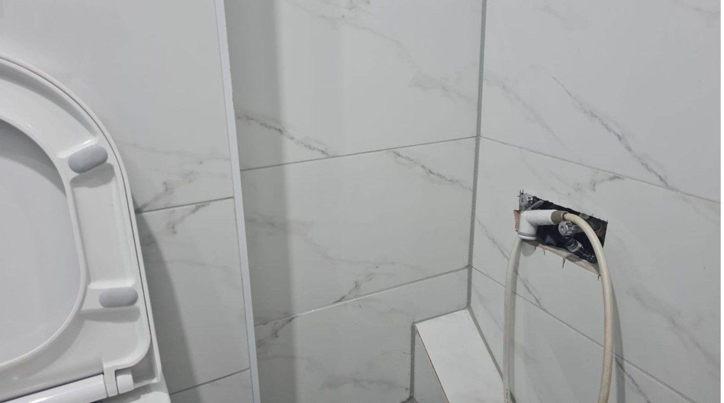

    האם הבידן חייב להתחבר לצנרת השחורה הפנימית (שכחתי את שמה..) או שאפשר להאריך וליצור ברז גם עם חוטים גמישים יותר?
    @aiib מומלץ כי הוא מחזיק הרבה יותר טוב מאשר צינורות גמישים

        @aiib אני ממליץ לך להשתמש אם צינור שחור וזוויות 90 לקיפול וזווית T לפיצול

          אני שוקל לעשות זווית 90 שהצינור יירד צמוד לקיר ואז יילך מתחת לארון לעבר הצד השני ושם אני יעשה ברז.
          אבל אני חושש שהוא לא מספיק גמיש כדי להיצמד לארון.
          זה גם יצריך 2 זוויות או אפילו 3 בשטח כ"כ קטן...

            אני המלצתי לך לעשות את בתוך הארון
            ומה הבעיה? (גם אם זה מפחית את הלחץ לבידן זה מספיק)

                  להרגשתי יהיה מאד קשה להצמיד אותו לדופן בצורת ח' ולשמור עליו צמוד. אא"כ בשימוש של 3 זוויות 90.
                  ואז זה יהיה ממש מכוער בתוך הארון... לכן חשבתי לעשות את זה מלמטה.
                  אגב, מספיק לי צינור אחד, לא נראה לי שאני יעשה מים חמים בבידן.

                    @aiib הארון פתוח או סגור
                    חשבתי גם בגלל הברז של הכיור

                            @aiib גם אם הוא שימושי זה לא בעיה שהוא קצת פחות יפה מבתוכו ואתה יכול להצמיד את הצינור כמו שאמרתי לך לפני כן אבל נראה לי אני יעצור פה כי נראה שהפתרון שלי לא מתאים לך
                              לא עברתי על כל השירשור..
                              מהקר אתה שם ניל מפוצל של 1/2 אחד לברז ולאחד אתה יכול לחבר צינור דוש רגיל או צינור בין ניל לברז של 1/2.
                              בצד השני אתה שם זוית 90 זכר ונקבה של 1/2 עושה חור בארון ומקבע את הזוית מבפנים, ככה יש לך נקודה חדשה של מים.
                              אתה מחבר מבחוץ ניל של בידן (גם 1/2) והנה לך..
                              (אתה יכול לחבר ניל עם מעמד לבידן, יותר נוח)
                              מקווה שהובנתי
                                צינור דוש רגיל יהיה מספיק עמיד בלחץ?
                                כלומר?
                                מה הכוונה מהצד השני? איך אני עובר את כל הארון? (אני לא רוצה שזה יתפוס את חלל הארון)

                                  אין סיבה שלא.
                                  כלומר?
                                  צינור חם וקר שמתחבר מהניל לברז מטבח רגיל, רק שיש 3/8 שזה סטנדרט ויש 1/2 שזה בגודל של צינור ניאגרה ודוש.
                                  אתה יכול לקנות גם 2 מטר ולהצמיד לדופן כמה שאתה רוצה
                                    אין סיבה שלא.
                                    כלומר?
                                    יש כזה צינור שבצד אחד הוא נקבה ובצד שני הוא זכר?

                                      aiib כתב:
                                      אשמח שתסביר לי יותר בבקשה...
                                      @משה-מיארה
                                        מקווה שהובנתי
                                        לא. שניהם נקיבות, אבל כתבתי לך את זה..
