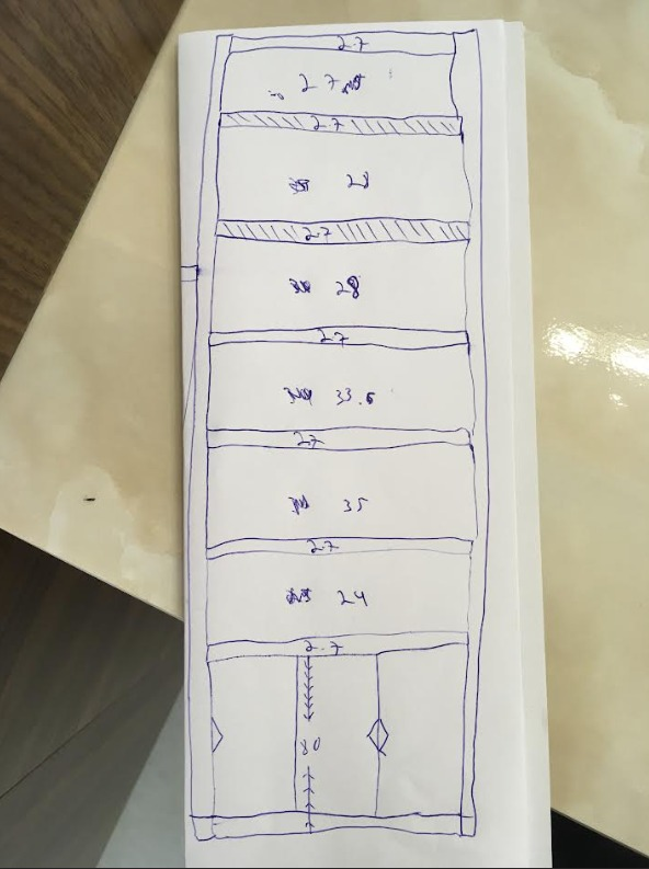

    מצרף שירטוט שעשיתי בשביל הנגר,
    בגלל רוחב המדף (152 ס"מ בעמודה אחת) אני עושה מדפים קבועים ולכן החלוקה צריכה להיות עכשיו וללא חרטות...
    למטה דלתות, מדף ראשון 24 ס"מ עבור סידורים, מחזורים וכדו'
    מדף שני 35 ס"מ בשביל שו"ע הבהיר 33 ס"מ
    מדף שלישי 33.6 עבור ש"ס 31 ס"מ וטור 30.5 ס"מ
    מדף 4-6 28 ס"מ עבור ספרים רגילים.
    עובי מדפים 2.7 ס"מ
    זה הארון היחיד בבית ולכן אני מנצל כמה שיותר מדפים, השאלה היא האם החלוקה הזו טובה או שבסוף אשאר ללא ארון הזה (כי ספרים לא ייכנסו...) וללא ארון נוסף...

      לא שאני "מביין" מי יודע מה אבל על פניו מצויין חוץ מרוחב המדף
      בחירה שלך מטר וחצי זה המון....
      ש"ס וטור מדדת או שאתה רוצה לקנות? כי יש בזה גדלים שונים
      חישבנת את גובה הארון לשתי מטר בדיוק?

        @יהודי-חשוב כתב בחוו"ד על חלוקת ארון:
        מה שאני חושש זה המדף התחתון,24 ס"מ למה הוא מספיק? כמה סידורים ומחזורים יש לי?... יש עוד הרבה ספרים שימושים שהם לא יותר מ22 ס"מ?
        מצד שני לוותר על מדף זה קצת כואב וגם אם אחלק אותו יהיו לי 15 ס"מ שלא יהיה לי לאיפה לחלק אותם...
        יהיה באמצע מפרידים ניידים שאוכל לשים אותם איפה שאני רוצה, ככה זה גם יחזיק את המדף למעלה וגם יחלק את המדף ל2 אבל לא בצורה סימטרית (גם יותר יפה וגם יותר פרקטי שלא להפסיק באמצע סטים וכדו')

        ש"ס וטור כבר יש לי, שו"ע אני עדיין מסתפק, כרגע מה שידוע לי שיש (בבהיר) זה 33 ו26. 26 מרגיש לי טיפה קטן מדי אז בלית ברירה אני אלך על ה33
        למה 2 מטר? זה 2.75

        לא, זה ספרייה אני לא לוקח סיכון... זה הנגר הערבי עושה.

              @aiib אני רק אומר מבחינת יופי של חלוקה ואולי גם יציבות נהוג לשים את הספרים הכבדים והגבוהים כמה שיותר למטה... ואת הסידורים/מחזורים או לקבור בתוך הדלתות או במדף נמוך למעלה...
              נ.ב. יש ספרי מוסר/מחשבה שהם קטנים יותר שיוכלו גם להכנס במדף נמוך אבל לא מדדתי כך שאני לא יודע לומר מידות מדוייקות...

                @זוג-ידיים-ימניות כתב בחוו"ד על חלוקת ארון:
                עקרונית אתה צודק, מצד שני אם אני לוקח 80 ס"מ מהרצפה ואז 2 מדפים שיחד מגיעים ליותר ממטר וחצי גובה מרגיש לי פחות נגיש לילדים ואם מדובר בסידורים זה פחות או יותר הדבר היחיד שהארון הזה אמור להיות קשור אליהם...
                אני טועה?
                אני לא נגד שיטת המוסר אבל עדיין לא חסיד גדול... צריך למלאות 150 ס"מ של ספרים קטנים...

                  @aiib כתב בחוו"ד על חלוקת ארון:
                  אפרופו, למה לא תקנה עוז והדר? (אצל סוכנים אתה יכול למצוא בסביבות 1.600) והוא קצת גבוה
                  ולעניננו, הנקודה היחידה שאני שם לב אליה, היא שכל מדף (כמעט) הוא בגובה שונה מחבירו, דבר שעין קצת ביקורתית יכולה לשים לב לזה, השאלה באיזה סדר זה ייראה הכי נעים לעין, קשה לשפוט את זה לפני שרואים את הארון מול העינים.

                    @איש-גמזו כתב בחוו"ד על חלוקת ארון:
                    לא התקבל בבית מדרשא...
                    אתה צודק, אבל אני צריך לנצל מקום... אני לא יכול לעשות את כל המדפים 35 ס"מ גם כי זה לא יהיה יפה בכל המדפים עם הספרים הקטנים וגם כי חבל על המקום ואני גם לא יכול לעשות את כל המדפים 28 כי לא יהיה לי מקום לספרים הגדולים...
                    אז פחות או יותר יש איזה מדרגות, מדף אחד קטן, 2 גדולים (בהפרש של 1.4 ס"מ אחד מהשני מקווה שהעין לא תשים לב ואז 3 מדפים של 28 (אחד מהם של 27...)
                    נקווה לטוב...
