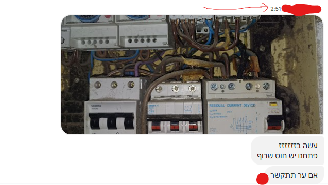

                  לא רוצה להפחיד, אבל הנה צילום מסך מאתמול לפנות בוקר. היה שם שריפה שנגרמה מאי שימוש בסופיות (אמנם זה בתוך לוח שמותר להשתמש עם מוליכים גמישים):
