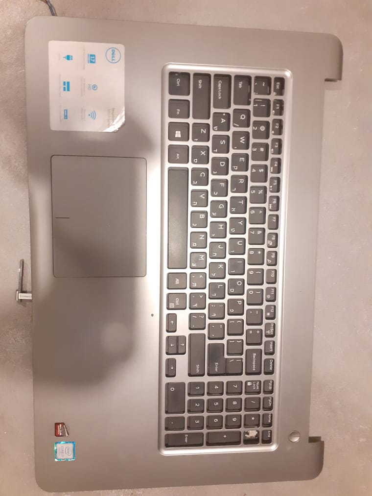

    מחשב של דל נייד ששם המקלדת לא משלפת מלמעלה וזה נראה מאחור כאילו משהו המיס עלה פלסטיק בחיבורים .
    משהו יודע האם ניתן לפתוח את הסגירה הזאת וכמובן אח"כ לסגור חזרה?
            @ה.-אדריכלות-ועיצוב-פנים כתב באיך להחליף מקלדת:
            זה החיבורים
            סוג של ניטים פלסטיק
            עד כמה שאני יודע זה לא יוצא בצורה נוחה כמו המקלדות הרגילות
            או שתקנה מקלדת עם החלק העליון שמחובר לזה
            או שתמיס/תשבור את הניטים פלסטיק וכשתשים את המקלדת החדשה תאלתר חיבור במקום

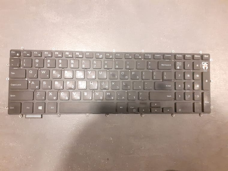

                  זה המקלדת שפרקתי איך אוכל למצוא כזאת אולי אפי עם הפאנל של המחשב כמו בתמונה?
                    תכתוב את הדגם המדוייק של המחשב
                    כתבת את השם של הסדרה
                    כתוב בתחתית של המחשב את תת הדגם המדוייק

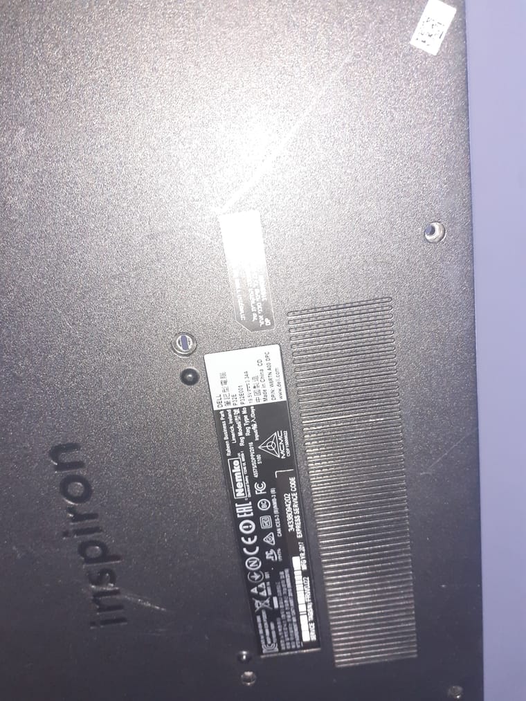

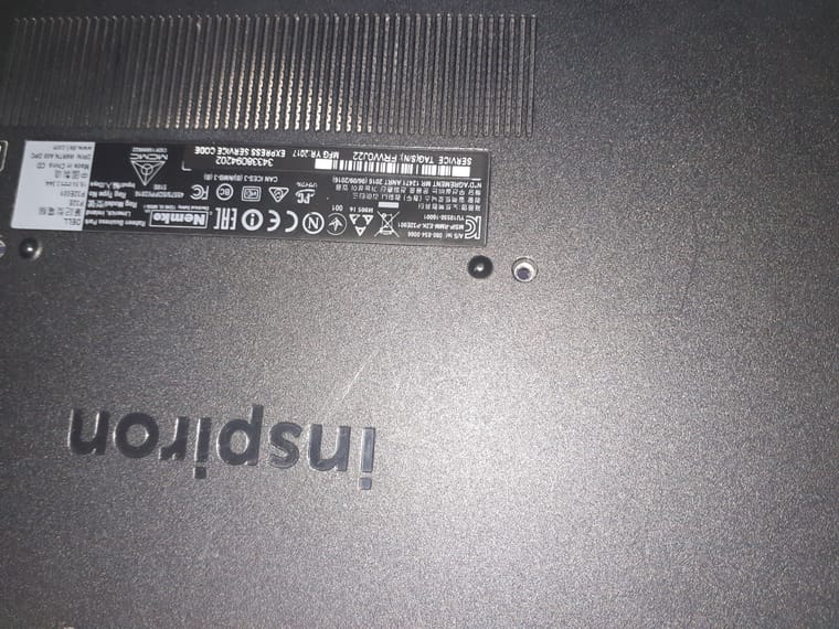

                          איפה זה אמור להיות כתוב ? סליחה על הבורות
                            שם על המדבקה שצלמת

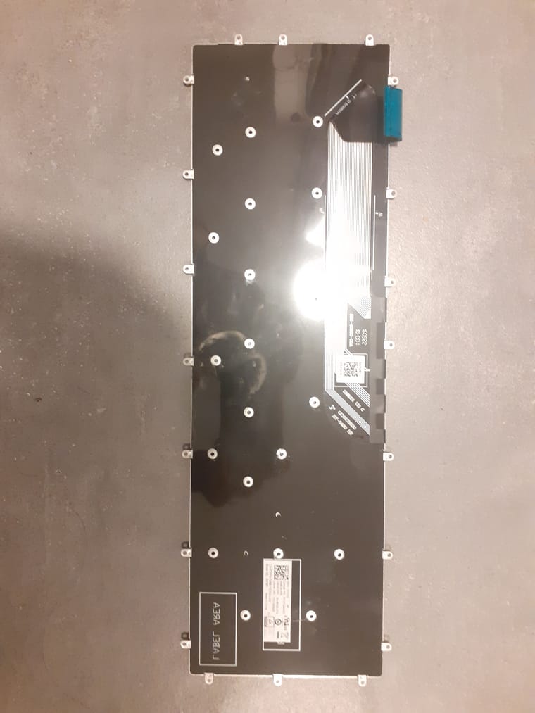

                                  ישר כח
                                  אני לא רואה בשום מקום את הכיתוב הזה. תוכל לסמן בדיוק איפה אני יכול לראות את הדגם?
                                  ומה שהבאתה לא נראה בחיבורים אותו דבר
                                      נראה אותו הדבר
                                      רק במה שהבאתי יש גם חיבור לתאורה אחורית (החיבור הקטן יותר) לא מוכרחים לחבר אותו
                                      שים לב לחפש מקלדת בעברית
