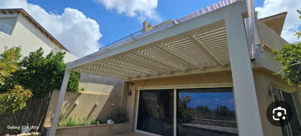

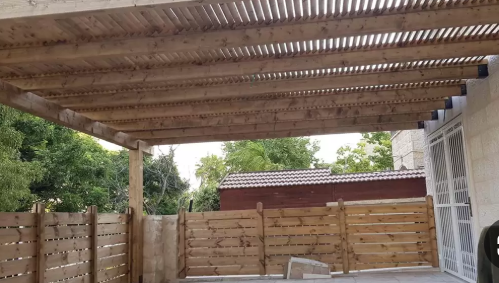

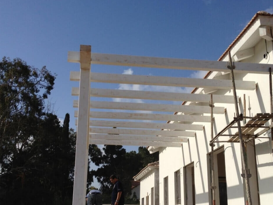

      צירפתי כמה תמונות של סגנונות פרגולה שתוכל להתרשם מהסגנונות...

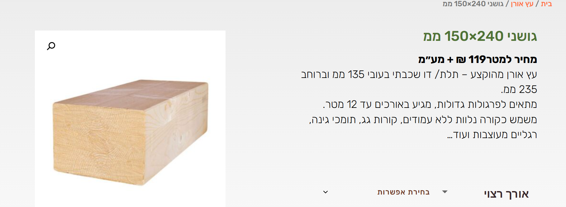

          שים לב: אורך של 4 מטר ללא תמיכה באמצע של עוד רגל (כדי למנוע כיפוף "בטן") מתאפשר רק אם מקפידים על צורה נכונה.
          דבר ראשון - הקורה הזו צריכה להיות יותר גבוהה מרחבה. כלומר, 15 על 20 כשה-20 הוא הגובה שלה. זה דבר שמונע כיפוף. (תמונה 1)
          דבר שני - מומלץ לקנות קורה של עץ גושני (זה קורה שמורכבת באופן מלאכותי ע"י הדבקות של 2 או 3 שכבות - זה הופך את זה למאסיבי הרבה יותר). (תמונה 2)

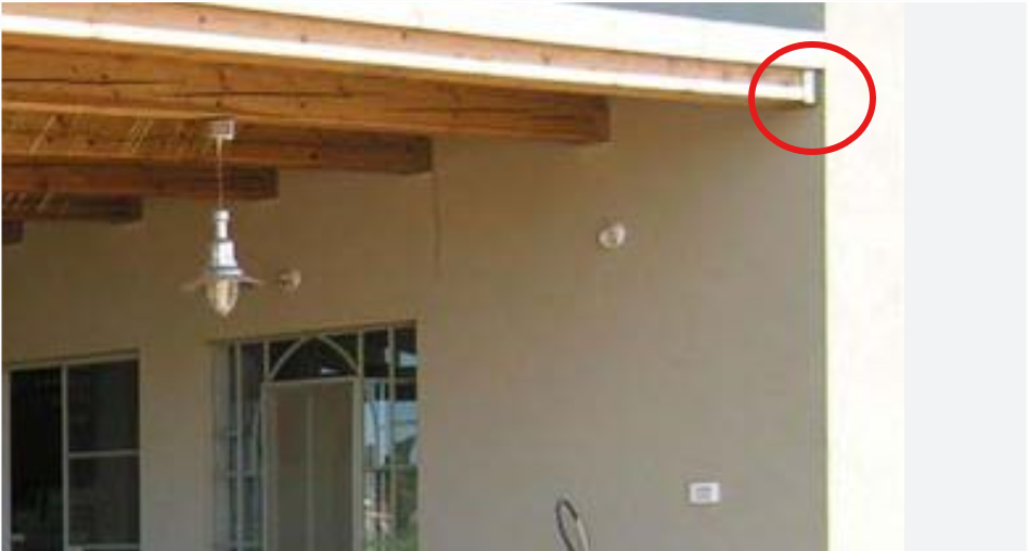

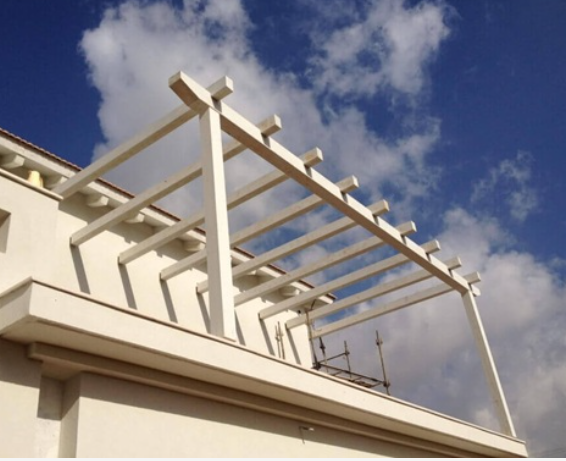

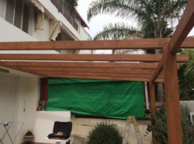

          לגבי הצללה - אני לא דיברתי על הצללה באמצעות סנטף, אלא באמצעות סרגלים.
          מדובר במשהו שמאד הולך היום.
          תוכל לראות את זה בהודעה הקודמת שכתבתי, בתמונה מס' 4 מלמעלה.
          זה בעצם תושבות מיוחדות שמחוברות לקורות רוחב (הצלעות), (תמונה 1) ובתושבות מכניסים סרגלי עץ קטנים (תמונה 2) בזווית שתסתיר ממך את השמש - בהתאמה לכיוון המרפסת שלך.
          לגבי שימוש בזה בתור סכך - תיוועץ ברבך (או שתעיין בספר 'הסוכה' שבירר את כל הסוגיא הזו על הצד היותר טוב)

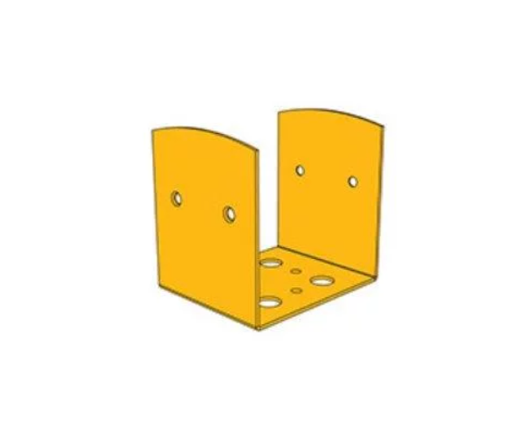

                  בכזה מקרה אכן אין צורך בקורה ארוכה, כי יש תושבות מיוחדות לכל הכיוונים.
                  כלומר, תושבות מהקורה לקיר (תמונה 1 ותמונה 2)
                  תושבות שמחברות בין הקורות הרוחביות (הצלעות) לקורת תמיכה הארוכה,
                  תושבות שמחברות בין הקורת תמיכה לרגליים שלה

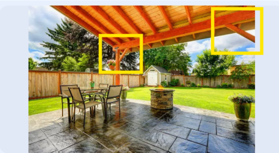

                  ותושבות שמחברות בין הרגליים לרצפה (תמונה 3)
                  בהרבה מהחיבורים ניתן לוותר על הפרזול לטובת חיבור עצמאי בין קורה לקורה בברגים ישירים, לפעמים יש בזה אסטטיקה ונקיות לעין.
                  קורה באורך 4 מטר מעץ גושני בהחלט אמורה להחזיק מעמד לשנים טובות וארוכות ללא כיפוף (שהגובה של הקורה יהיה יותר מהרוחב, כן?...)

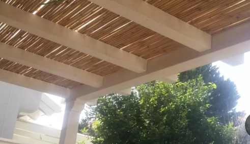

                  לגבי הלטות - ברור שהם ניתנות להוצאה (יש כאלו שאחרי שכל הפרגולה בנויה והתושבות מותקנות, הם חותכים במקום את הלטות לפי מידה אישית לכל לטה ולטה, בכזה מקרה מי שמוציא את הלטות לסוכות חייב לסמן עליהם מיספור, כי כל לטה ולטה היא במידה אישית. אבל יש כאלו שעושים באופן כללי ואז אין צורך לסמן.)
