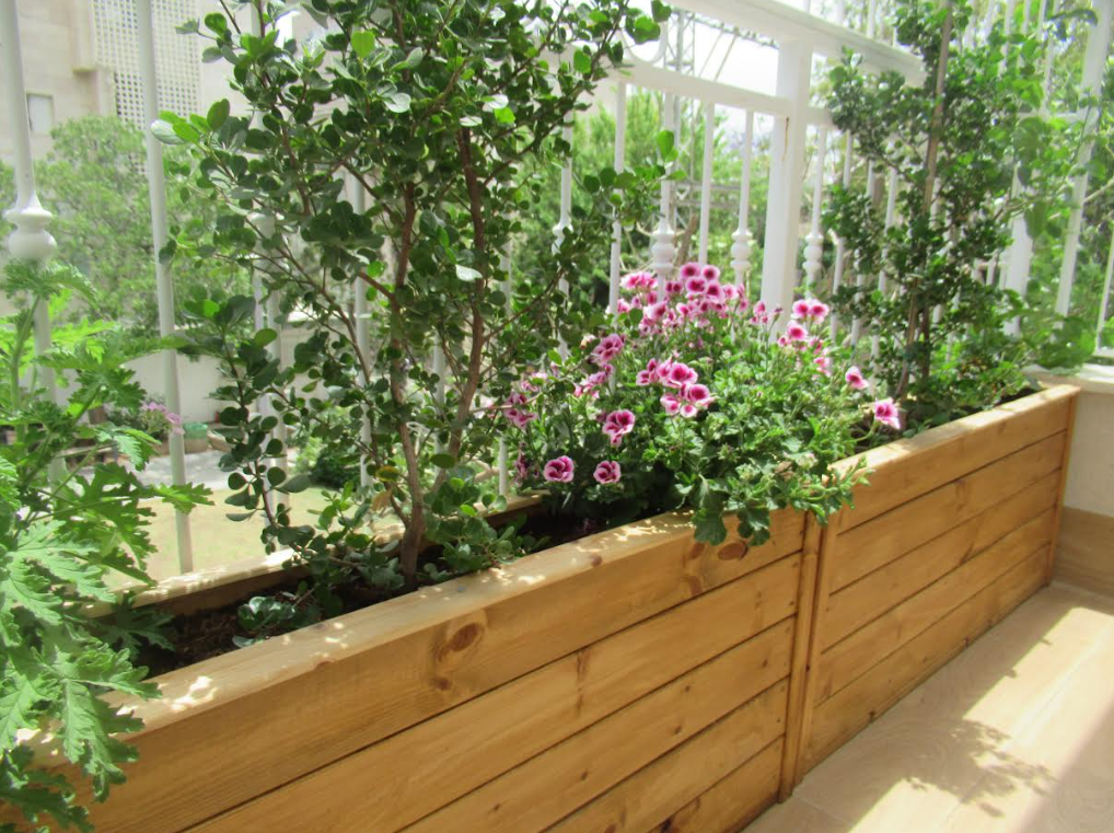

    היום אשתף אתכם בתהליך בניית אדניות למרפסת.
    את האדניות ניתן לבנות כל גודל ורוחב שרוצים, אני רק מסביר את העיקרון והדרך בה אני בניתי.
    תחילה תמונות:
    צילום מסך 2026-02-26 213230.png צילום מסך 2026-02-26 213237.png צילום מסך 2026-02-26 212028.png צילום מסך 2026-02-26 212036.png

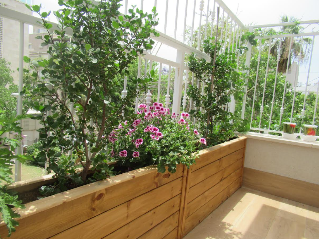

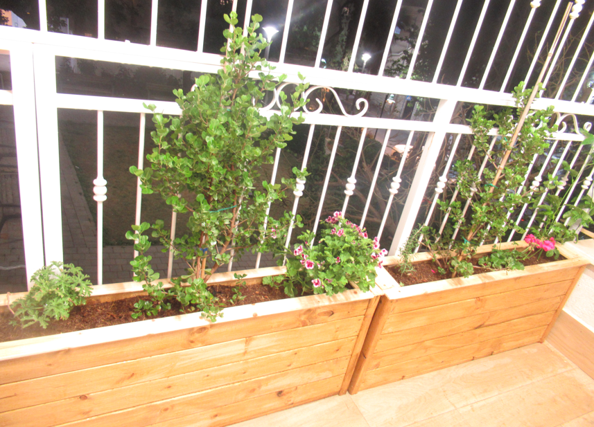

    אני בניתי את האדניות האלו ע"מ שיהוו חוצץ בין המרפסת למעקה, גדר חיה.
    היות והמרפסת נבנתה ללא גדר או מוזאיקה בצד של המעקה אלא מעקה מקו הרצפה.

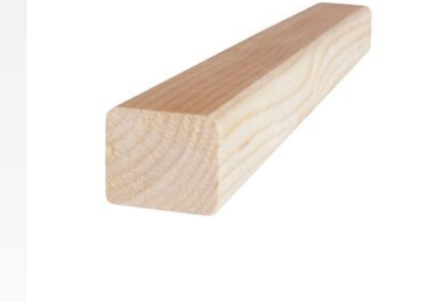

        לצורך האדנית השתמשתי בשני סוגי לייסטים (קורות).
        4\4 (להלן: לייסט)

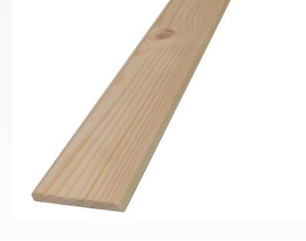

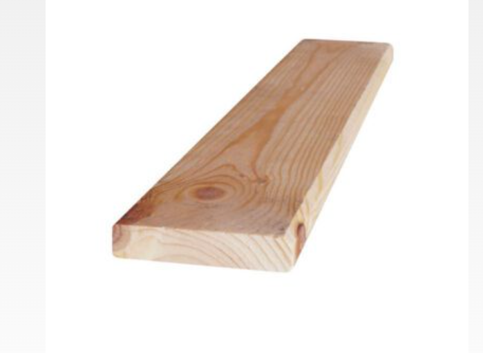

        2\10 (להלן: קורה)

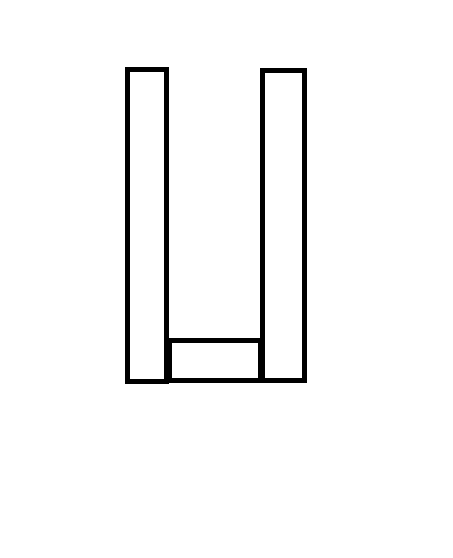

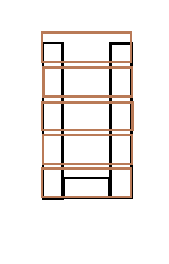

        תחילה בניתי מהלייסטים מבנה של האות ח' עם רגליים ארוכות.
        כלומר, שני לייסטים בגובה 0.5 שמחוברים האחד לשני בחלק הכי תחתון שלהם בלייסט באורך 0.12.
        סה"כ מידתו: רוחב 0.20 (12 סנטי' + 4 סנטי' עובי כל לייסט משני הצדדים).
        גובה 0.50
        כסדר הזה פעם שניה על מנת לקבל עוד מבנה כזה.
        כעת ניגשים לטפל בקורות (2\10 - זוכרים, נכון?)
        10 חתיכות של 25 סנטי'.
        מחברים אותם על המבנה שיצרנו קודם.
        5 לכל מבנה.
        חתיכה אחת הכי צמודה ללמטה (היכן ששני הרגליים של ה-ח' מחוברים אחד לשני) ואז לעלות ללמעלה עם עוד חתיכה ואח"כ שוב - סה"כ 5 חתיכות.

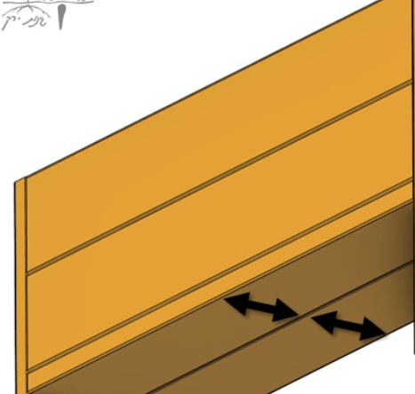

        כדי ליצור קו נקי ויפה לעין - יצרתי רווח שוה בין כל הקורות ע"י בורג שהונח בין הקורות בזמן ההברגה. (כלומר, הברגתי את הקורה הראשונה הכי למטה, הנחתי את החתיכה הבאה שאמורה להיות מעליה, ובין החתיכה הזו לחתיכה הקודמת תחבתי בורג (לא להבריג, רק להניח.) והצמדתי והברגתי - וחוזר חלילה בכל החתיכות.
        (המרווח הזה גורם שחתיכה הכי עליונה תציץ ותעדוף מעל הלייסט העומד בכמה סנטי' - לא נורא... ואם זה חשוב - אפשר לחשב מראש את אורך הלייסט בהתאם)

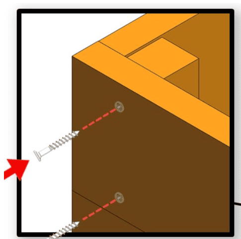

        דוקטרינת החיבורים וההברגות ראויה למאמר בפני עצמו - כעת אפרט בקצרה איך החיבור נעשה.
        שימוש בברגים תואמים למידות (עובי 2 סנטי' של הקורה + 4 של הלייסט. הבורג צריך לעבור את כל הקורה ולהיכנס משמעותית ללייסט מבלי לעבור אותו).
        קדיחה מראש של חור בגודל של 1 מ"מ פחות מעובי הבורג.
        החור צריך להיות ממוקם בהתאם (במקרה שלי הקורות מחוברות ללייסט בעובי 4 סנטי', אז קדחתי את החורים במרחק 2 סנטי' מהקצה של הקורה (כדי שהברגים יהיו באמצע הלייסט) אחד בחלק העליון של הקורה ואחד בחלק התחתון)

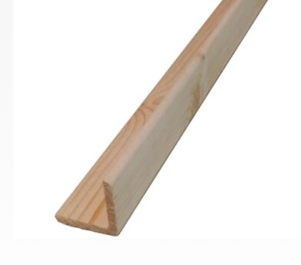

        לזוויות (כי החיתוכים והחיבורים של הקורות לא יוצאים פיקס בזוויות) אפשר לקנות סרגל זוויתי מעץ.
        קיים גם במחסני עץ וגם במעט טמבוריות.

          כעת לוקחים סכין יפני וחותכים את כל השאריות וה"שוונצים".
          האדנית מוכנה לאיכלוס
          נשאר רק קצת אסטטיקה:
          ולחלק העליון של האדנית חיברתי סרגל מעץ ישר (לא זווית - שלבניה בלע"ז) כדי לתת סיומת יפה.
