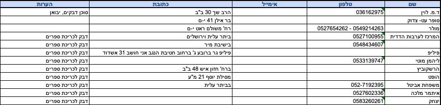

                          @שלמה-ק. טבלה שיש לי מימות שימושי כגבאי אוצה״ס בישיבה (לא מידי הרבה זמן...), לא יודע מי עדיין רלוונטי.
                          • שלמה ק.ש שלמה ק.
