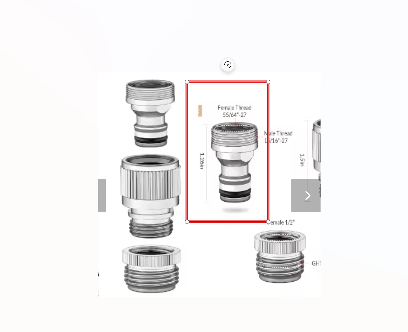

          בקישור השלישי יש משהו רלוונטי (מצורף צילום)
          @aiib בברז הזה - הפיה נשלפת בהברגה, היא מחוברת לברז בהברגה פנימית.
          אז לכאו' יעזור מה שבצילום מסך המצורף.
          מסכים איתך על החשש משריטות.

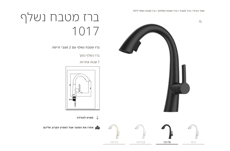

          ומה לגבי ברז מטבח - כמו זה המצורף ...?
          יש סיכוי שיהיה לו פיתרון?

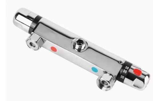

                          @בומבה
                          אתה צריך חלק כזה ולחבר אליו את שתי הצינורות ומשם צינור אחד לבריכה
                          https://www.amazon.com/-/he/שסתום-תרמוסטטי-טמפרטורה-האמבטיה-אוטומטי/dp/B075QG4HDV
                          ואם אתה רוצה שזה ממש יהיה נח תחבר את החלק הזה לקיר ותחבר אליו גם לחם וגם לקר מתאם שחרור מהיר ואז כל פעם תצטרך לנתק רק את הצינורות
                            @בומבה אני מנסה להיות יצירתי ומקווה שקו המחשבה שלי נכון ומובן
                            אם יש לך חנוכיה בבית של המים החמים והקרים
                            הייתי עוקב אחר הצינור של המרפסת שהוא כאמור מחובר רק למים הקרים
                            הייתי קונה ברז ערבוב ומחבר אליו את כניסת המים הקרים מצד אחד
                            מוסיף לו כניסת מים חמים מצד שני
                            ומצד היציאה מחבר את אותו קו מים שמגיע עד המרפסת
                            כך שאם תרצה מים חמים/פושרים פשוט תלך לחנוכיה ותכוון את חום המים לחום הרצוי
                            כך שמהברז שעד היום היה רק של מים קרים יהיו לך מים קרים/חמים/פושרים לפי בחירה
                            אומנם הכיוונון יהיה פחות נוח מאשר ברז רגיל אבל לענ"ד זה הרבה יותר נוח מכל אופציה אחרת של צינורות השקיה פירוק/חיבור ברזי ניל וכד'

                                @בומבה תסתכל בתמונה יש מספרים שמסמלים את המעלות
                                אני מאמין שבמוצר סיני הדיוק לא יהיה 100% כי מסתמא זה תלוי בלחץ המים החמים/קרים שאצלך
                                ודיגיטלי לא תרצה בגלל שבת
                                אבל אני חושב שאחרי כמה נסיונות כבר תשלוט בזה כמו שצריך
                                כמובן שהמוצר שהעליתי זה רק לדוגמא
                                אני בטוח שיש דברים יקרים ואיכותיים יותר
