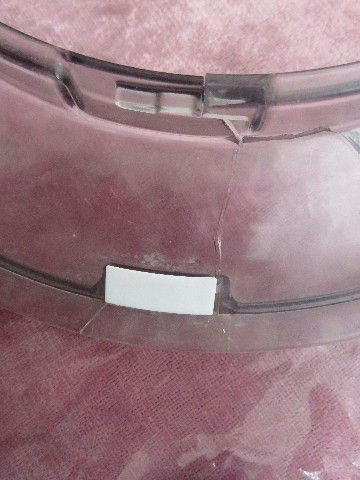

              מצרף תמונות:
              1.
              זה מכסה של מעבד מזון, הדבקתי בסלוטייפ, מחזיק לי כבר כמה שנים.

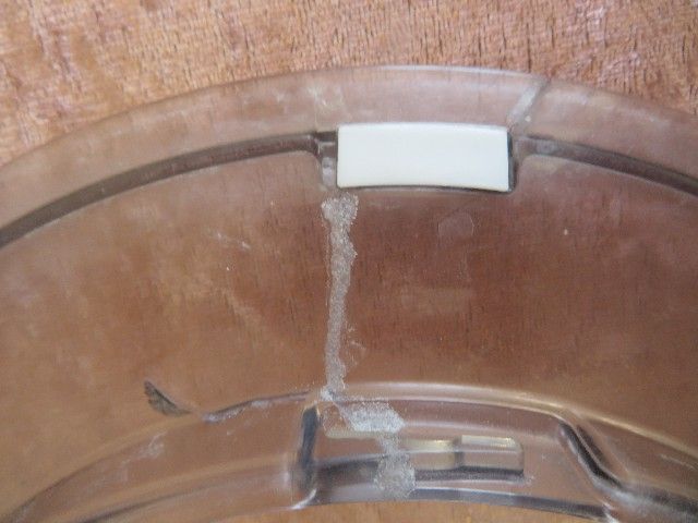

              2.
              זה חלק שמורכב על מיקסר בוש, הדבקתי בסופר 7, מחזיק מצוין אבל מכוער.

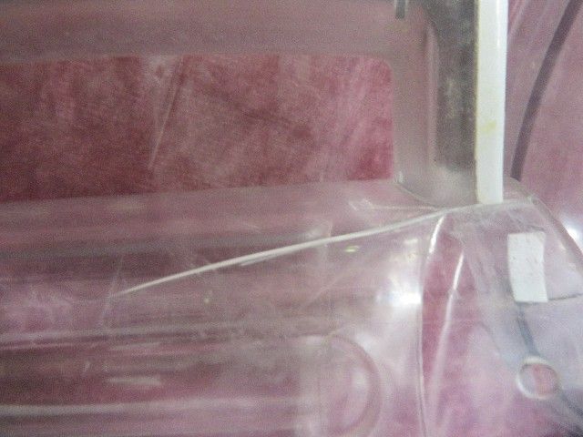

              3.
              זה החלק של המיקסר הנ"ל עם עוד סדק לא מודבק.

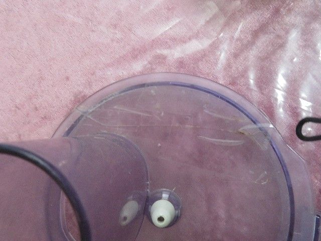

              4.
              זה מכסה של קערת מיקסר בוש, עם שבר.

                  מצרף תמונות:
                  1.
                  2.
                  3.
                  4.

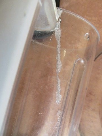

                                      ועכשיו לתוצאות!
                                      הדבקתי עם הדבק בתמונה הנ"ל פלוס סודה לשתיה, נראה מצוין, נראה בעז"ה במבחן המציאות לאורך זמן.
                                      והתמונות לפניכם:
                                      תודה רבה ל@admin על ההדרכה המפורטת!
