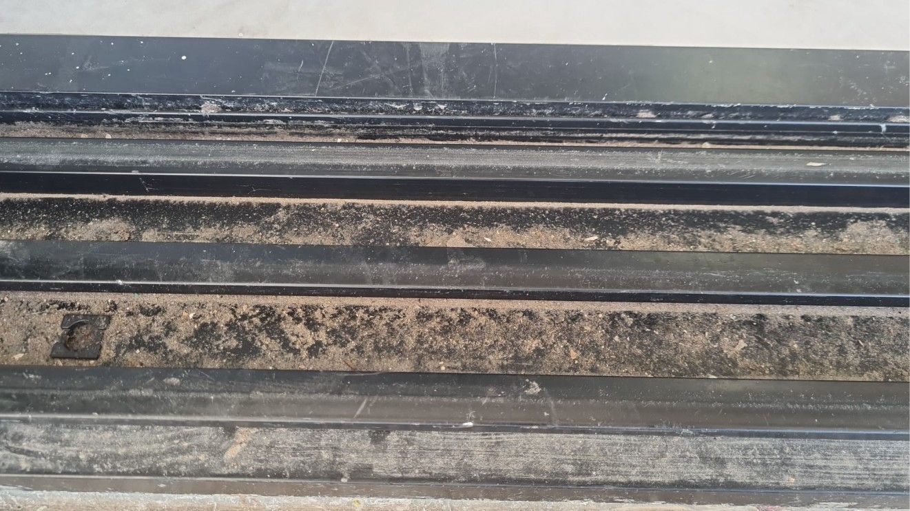

    אז ככה...
    דיברתי עם אחי - הוא יצרן של אלומניום - ולהלן הכללים.
    בכל צד של כנף (מסגרת עם זכוכית) אסור לעשות מתחת רק בצד של איפה שהוא נפתח, וכן בשני.
    אם יש לך רשת חיצונית אז אין בעיה לעשות בשני הצדדים, רק לא גדול מידי כי הרשת אמורה למנוע מרעין בישין.
    יש לזה כלי ייעודי גם למסילות הפנימיות, ואם רוצים לחרוץ מדויק צריך לקחת למפעל...
    אפשר עם מולטיטול באלכסון משני הצדדים ולהשתדל שיהיה יפה..
    או אם יש לך דרמל כנראה הכי פרקטי.
    אולי יש באליאקספרס משהו.
    אז ככה...
    לא בטוח שהצלחתי להבין, למה אסור לעשות?

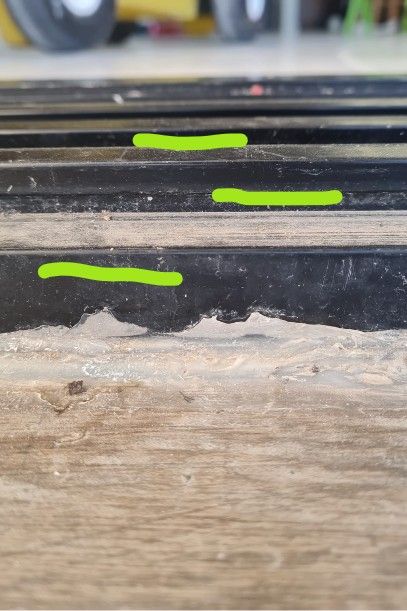

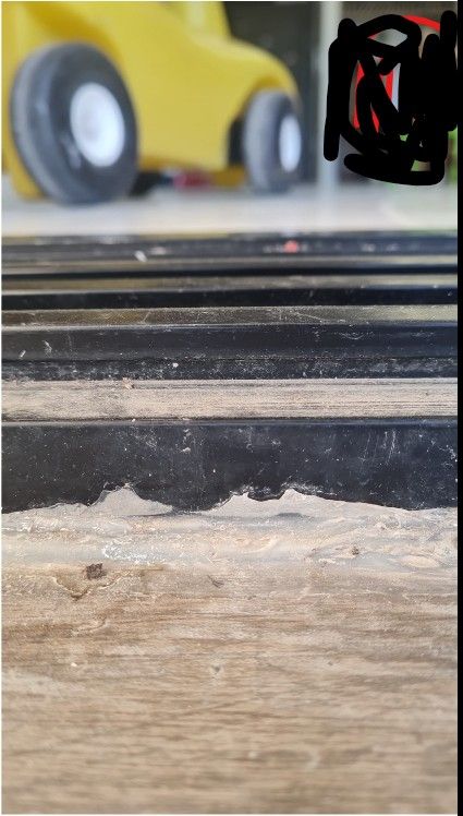

    במקרה שלי אין בכלל פתח צר במסילות אלא רק עיגול כלפי מטה (שמתחבר לאיזו שהיא תעלה שיוצאת בחריץ חיצוני שנמצא בכלל מתחת כל המערכת ולא על המסילה העליונה) שנמצא בכל המסילות.
    יש לי רשת חיצונית. אבל לא הבנתי איפה בדיוק לעשות ואיך בדיוק נכנסים חרקים. (לא עוזר לעשות רק בחיצוני כי יש 3 'מסלולים' במסילה)
    מה הכלי הייעודי? איך קוראים לו?
    תרחיב בבקשה על ה'באלכסון'
    מה זה דרמל?

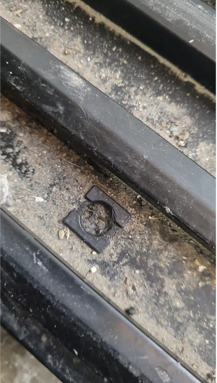

        זה לא איסור אלא כדי שלא יכנס מים ואבק.
        הדגם שאצלך הוא אכן יותא מוגן אבל לא חייב להיצמד אליו.
        כמובן שלא רק על המסילה של הרשת צריך לעשות אלא על שלושתן, רק שברשת לא משנה המיקום של החור משא"כ בזכוכית.
        החרקים נכנסים מתחת לרשת בניקוז שתעשה.

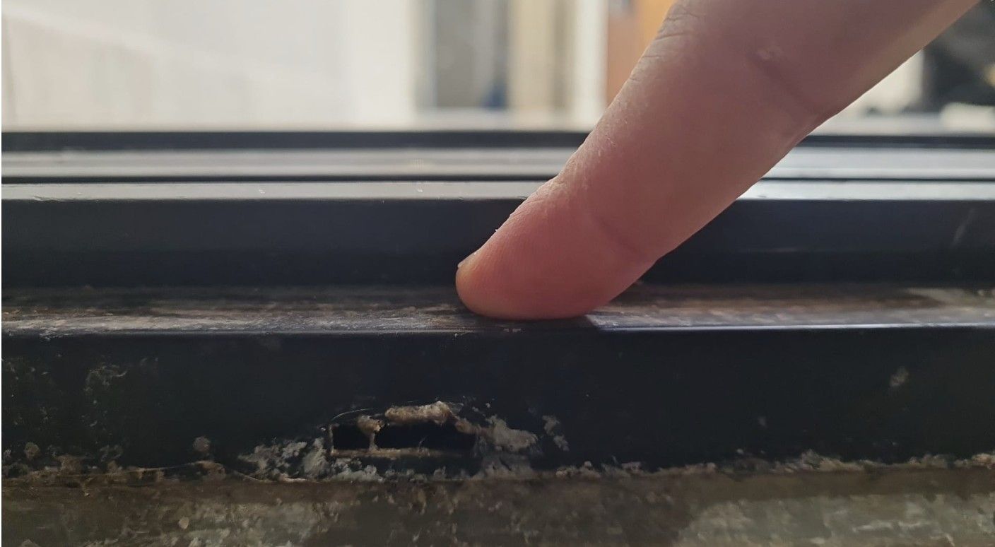

          אם זה רק מים ואבק אצלי הוא יחסית מוגבה מהרצפה אז מים לא יכנסו. אבק ייעצר ע"י הדלת עצמה (בדיוק כמו בחלונות...)
          (זה הסיבה או שבגלל הכובד של הדלת אסור לגעת במסילות מחשש עיוות?)

            הוא אמר לי רק על האבק, לא נראה לי שהכובד בעיה.

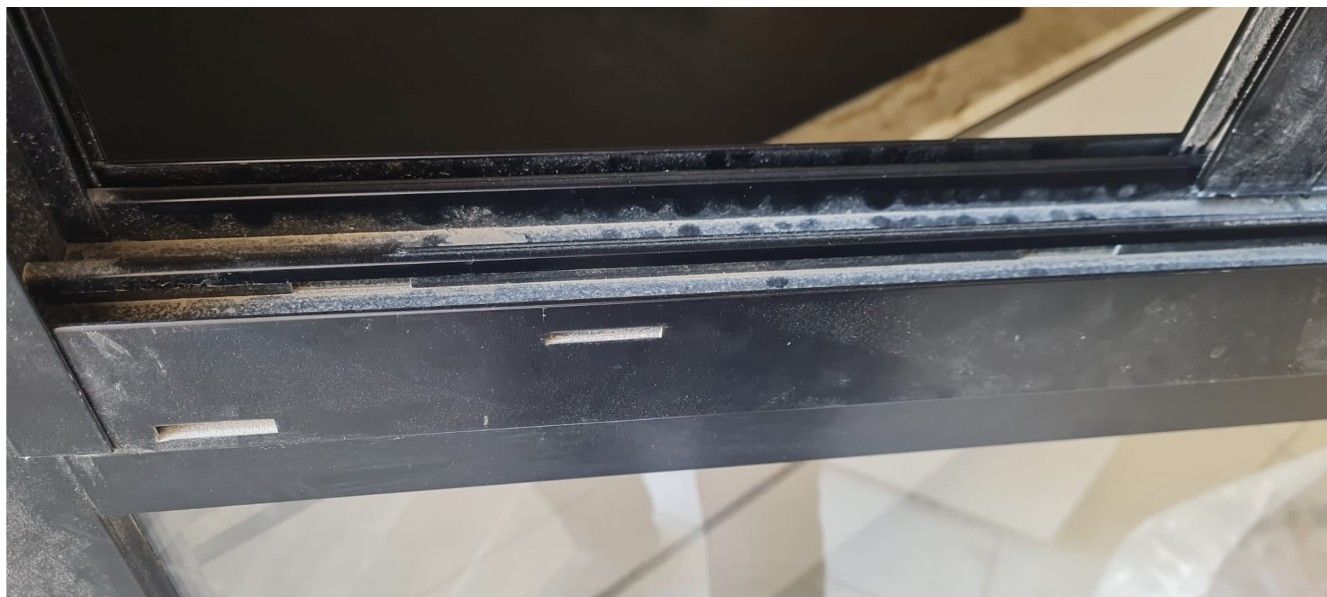

            הפתח יוצא מתחת לחלון והחלון לא סותם וזה הסיבה שהחורים לא חופפים.

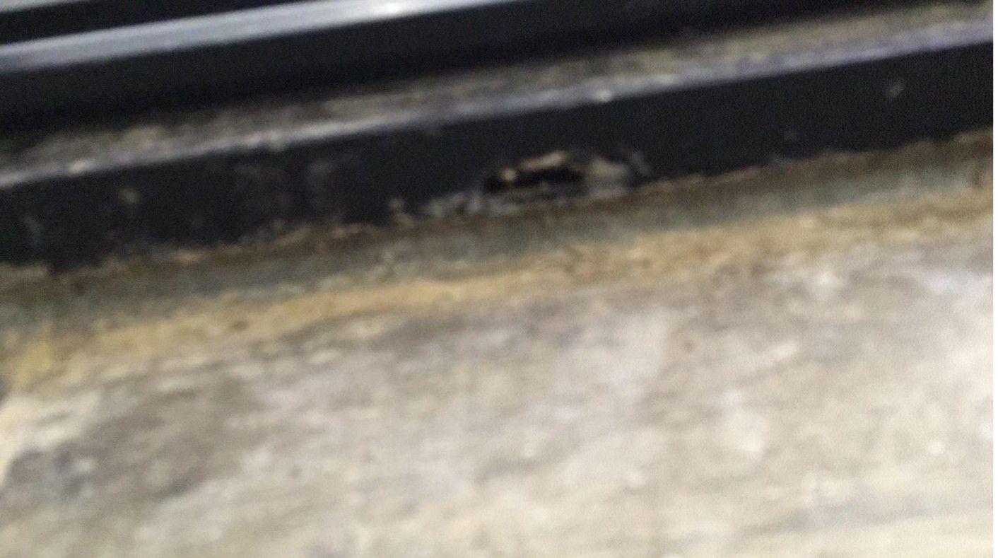

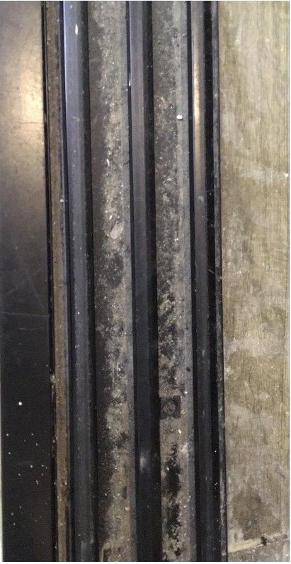

              כרגע הוא מלא לכלוך מהשטיפה של הבית... בכל מקרה בחלון אני לא רואה את זה. כי נכון שזה נמצא מתחת לחלון עדיין החלון עצמו תופס את רוחב המסילה גם אם לא את כל העומק.
