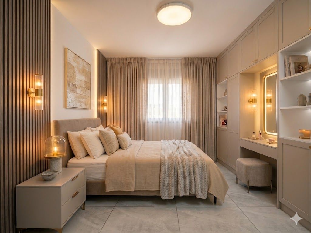

    @איש-גמזו כתב:
    הדלתות שתי דפנות הארון הפונות לשידת האיפור, ואת העמדה עצמה) מעץ מלא.
    איך שידוע לי בשביל דלתות הכי מומלץ דווקא MDF
    @aiib אבל הוא לא נראה כמו עץ מלא...
      אמנם אין לי הרבה נסיון עם עץ מלא, אבל ממה שכן ידוע לי עץ רך עלול להתעוות ולקבל בטן וכדומה, אז אם מדובר בדלתות גדולות עדיף אלון. (בקטנות זה פחות משמעותי ומורגש). אם בונים את הדלתות עם מסגרת זה פותר את הבעיה.
      כתחליף לעץ מלא, יש פורניר (יש כל הסוגים, אלון, אורן או איזה סוג עץ שרק תרצה) שמודבק על MDF. ככה אתה מקבל שילוב של היתרונות של MDF עם הניראות של פורניר שלמעשה הוא "ציפוי עץ מלא". וזה גם זול משמעותית לכאורה.

            @זוג-ידיים-ימניות אני לא רוצה צביעה בתנור, חוץ מזה שזה לא רלוונטי כי אני מתכוון לבנות לבד, חשוב לי כמו שהדגשתי מקודם, הגימור של מראה העץ האמיתי.
            אם כי פורניר זה יכול להיות רעיון כמו שהציע @admin השאלה אם עדיף פורניר על סנוויץ׳ בריץ׳ או פורניר על MDF.
            הדלתות בכל אופן לא תהיינה כבדות ככה״נ כיון שאני כנראה אבנה אותם ממסגרת מחורצת שבתוך החריץ יישב עץ ממש דק.
            אבל הקורות של הארון שפונות לכיוון שידת האיפור אמורות להיות כבדות במיוחד.

              @איש-גמזו כתב:
              להבנתי פורניר אתה לא יכול לעשות לבד. אז אם אתה כבר מתכוון שהנגר יעשה לך את זה אז הוא גם יכול לעשות לך צבע בתנור...
                @איש-גמזו כתב:
                הכי מומלץ מכל הסוגים חוץ מעץ מלא..
                  @משה-מיארה יש לקחת בחשבון את המשקל... זה די לא מקובל לעשות דלתות מעץ מלא...

                    איש-גמזו כתב:
                    אפשר לקנות פלטות מצופות פורניר.
                    רק שזה נראה מוצר די-יקר, כך שאולי עדיף להישאר עם העץ המלא.

                      @זוג-ידיים-ימניות כתב:
                      זה לא מקובל בגלל המחיר, פי 3 בערך
