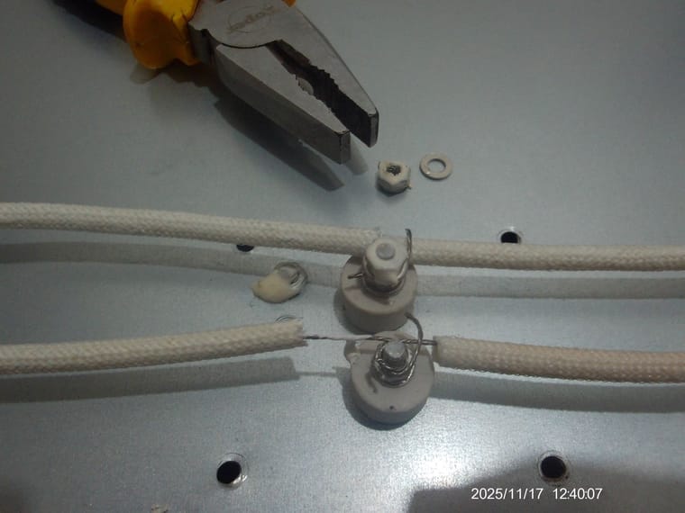

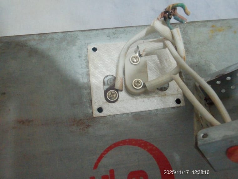

      מה שנקרע הוא החיבור לנעלי כבל
      רציתי להלחים לנעל הקיימת אבל אני מפחד שלא יחזיק מעמד...
      השאלה איפה אני משיג נעל כבל חדש ואיך אני מחבר לחוט

          אין טעם להלחים , ההלחמה תיפול בחימום הראשון.
          יש נעלי כבל מתאימות בטמבוריות גדולות יחסית, כדאי לבוא עם הנעל הקודמת כדי לדעת גודל של החור ושל הטבעת סביבו.
          אבל מנסיוני ההשקעה בפלטה לא כל כך שווה.
          שים לב שצריך להחזיק את הברגים משני הצדדים (גם מתוך הפלטה וגם מהמקום של החוטים של הכבל) אחרת סלילי הגופי חימום יסתובבו ויהרסו בהברגה
          בהצלחה!
            בהצלחה!

            @שטיגליץ כתב:
            אשמח להסבר לא כל כך הבנתי
            תודה על התשובה

              נראה לי ש @שטיגליץ התכוון שאתה מבריג את הברגים אתה צריך להחזיק את שני הצדדים שלא יסתובבו לך ביחד עם ההברגה שאם הגוף חימום
              מתקפל הוא יכול לההרס
              וגם מה שהוא כתב שהלחמה לא תחזיק אני גם סובר כמוהו הלחמה בבדיל מתאימה רק לחוטים דקים עם סיבים ולא לדברים גסים זה לא נתפס טוב וגם בדיל סטנדרט נמס באזור 200 מעלות שהפלטה קורבה לזה מאוד

                  התכוונתי שהברגים מצד אחד
                  מחוברים בצד שני לגופי חימום עם אומים
                  ואם אתה פותח אותם בצד של ההברגה במקום לסובב את האומים בצד השני ולהחזיק את ההברגה - גופי החימום יהרסו.

                    @שטיגליץ כתב:
                    ואם אתה פותח אותם בצד של ההברגה בלי להחזיק את האומים בצד השני - גופי החימום יהרסו.
                    קודם כל תודה על המענה המופרט
                    באמת הבעיה אצלי זה שפשוט השתחרר הבורג
                    וזה נורא מעצבן כי זה כבר פעם שניה או שלישית עם אותה בעיה שנראית פשוט רק ענין של הברגה
                    אבל למעיישה לא מצליח לתקן ואז צריך לקנות חדש
                    מה שכתבת שיהרס הגוף חימום למה?
                    שטיגליץש תגובה 1 תגובה אחרונה

                      צריך לשים דבק על הבורג כמו בתמונות שהבאתי לעיל, יש דבקים של 250 מעלות אדום וגם 500 מעלות שחור.
                      אם מסובבים את הבורג מצד ההברגה הסליל של הגוף חימום מסתובב סביב הבורג ונהרס, לכן צריך לסובב את האומים ולהחזיק את ההברגה מהצד השני. (לא כמו שכתבתי לעיל להחזיק את האומים ולסובב את ההברגה, זה טעות, תיקנתי)
