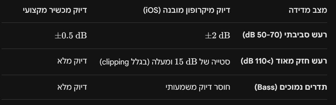

        בדקתי עכשיו עם האפליקציה שמופיעה כאן: https://www.gov.il/he/pages/sound-level-meter (הצ'אט אומר שזו אפליקציה מאד מדוייקת...)
        וקיבלתי 47 דיצבלים למרות שהמפוח נמצא בתוך הגבס!
        מה שאומר שמה שהמלצת שנותן בערך 20 דיצבלים זה ממש נמוך... אולי אחליף...
        כתבת לי למעלה שבטח יש לי 55 דיצבלים, על מה אתה מסתמך?

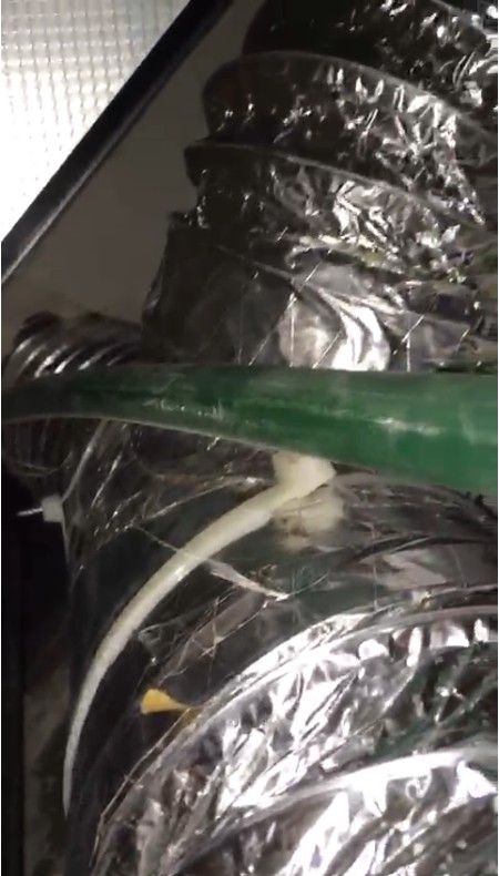

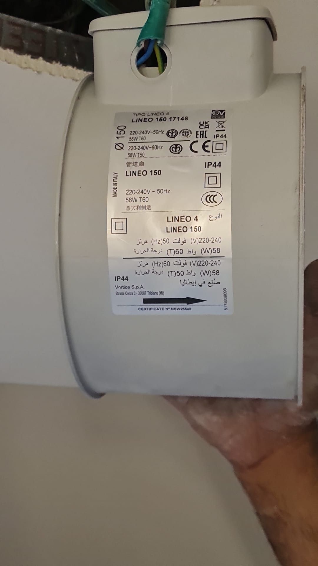

          עכשיו מדדתי יחסית קרוב למפוח- מעל הגבס והמד הראה 75 דציבלים! טירוף...
          ניסיתי לצלם, הגישה הייתה מאד קשה מקווה שרואים משהו, זה בעצם החיבור של 3 הצינורות- אחד יציאה ו2 כניסות מ2 חדרי רחצה, האם בהכרח זה המפוח? כי זה נראה רק גליל ברזל ותו לא....

            @aiib זה לא מדויק
            כי אין לו מיקרופון קונדסר,
            eco-care יעוץ והכוונה אקוסטית.

                  נכון, זה לא מדויק, אבל נשמע שהוא מאד קרוב לדיוק.

                    @aiib לא נראה לי שהוא מדייק...
                    כי הוא עובר כמה סינוני רעש בדרך...
                    ואותות דיגיטליים
                    המרת קול ועוד...

                      מעניין לבדוק. אם ייצא לך להשיג מכשיר של אפל...
