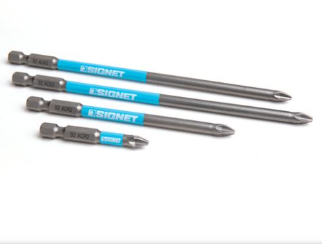

              @איש-גמזו אני לא צריך מתאם בשביל ביט ובשביל קודחים לאימפקט?
                @aiib כתב באביזרים למברגת אימפקט ולפטישון:
                לא,
                אתה צריך ביט תואם אימפקט, משושה עם שקע לאחר כמה מ''מ,
                כזה לדוגמא,

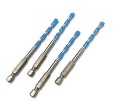

                  @אבי וגם קודחים מגיעים ככה?
                  לא כדאי לקנות מתאם ואז אני יותר חופשי בביטים וקודחים?
                  האם יש חברה מומלצת? אין לי עניין להחליף כל יומיים ביט... (אא"כ זו ברירת מחדל ובכל החברות צריך להחליף כל הזמן...)

                    כן גם קודחים מגיעים ככה מצורף תמונה,
                    אפשר לקנות מתאם, אבל ככה זה מחובר הרבה יותר חזק,
                    [לדעתי עדיף לא לקדוח עם אימפקט אלא עם פטישון או מברגת פוטר קלאץ'],
                    יש את החברות הידועות כמו בוש וכו' אני מזמין בזול מאלי אקספרס ואם זה נהרס אני מזמין עוד, לדעתי זה יותר זול מלקנות מותג,

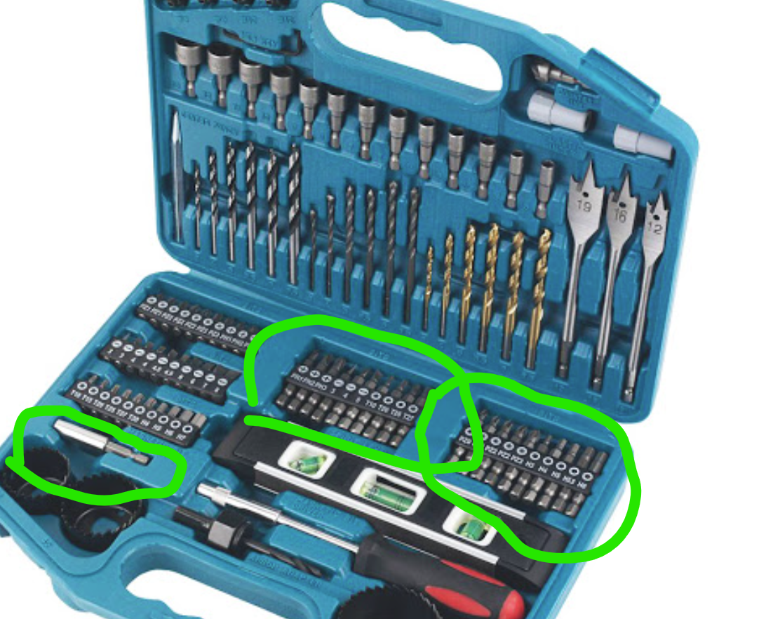

                              למברגה הייתי ממליץ על סט 101 של מקיטה
                              לדוגמא https://www.brandtools.co.il/ProductInfo.asp?ProdId=8511&catId=1611
                              (צריך פוטר, אפשר לקנות באליאקספרס ב 5 ש"ח)
                              ולפטישון סט sds
                              לדוגמא https://www.brandtools.co.il/ProductInfo.asp?ProdId=9367&catId=
                              אם אלה אתה כמעט לא נתקע עם כלום
                              A 2 תגובות תגובה אחרונה
                                ולפטישון סט sds

                                  צריך לשים לב שלא יקרה מצב שהביט מסתובב בתוך הבורג, לכן כדאי להחזיק PH1 PH2 PH3 ככה יש לך ביט מותאם לראשי ברגים בגדלים שונים.

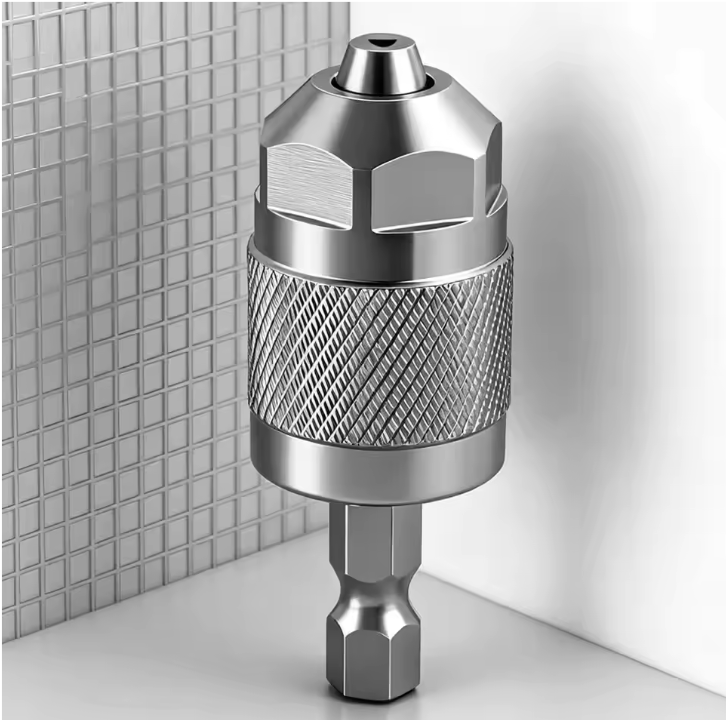

                                    מתאם בין ביט משושה של אימפקט לביט עגול, כזה

                                      @משה-מיארה כתב באביזרים למברגת אימפקט ולפטישון:
                                      סליחה על הבורות- מה זה פוטר?
                                      זה לא מה שמסומן בעיגול?
                                        ולפטישון סט sds
                                        האביזרים בשורה העליונה הם בוקסות שמתחברים למברגה?
                                          כן
                                          לא, זה רק מאריך, עם כניסה ויציאה משושים, אם תרצה להכניס קודח רגיל שאין לו כניסה משושה תצטרך את הפוטר הנ״ל.
