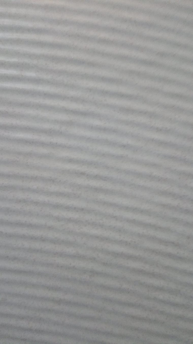

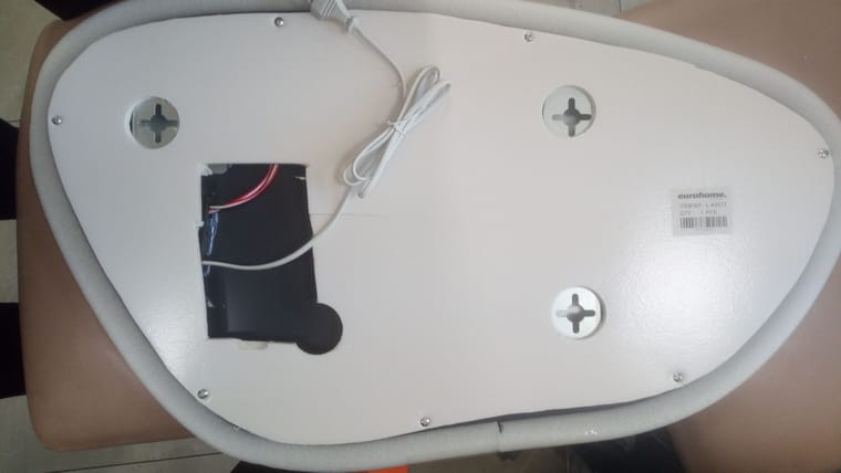

    אני צריך לתלות מראה (60*40)
    על הקרמיקה
    הקרמיקה לא חלקה
    מצורף תמונות של הקרמיקה ושל אחורי המראה
    האם שייך לתלות שלא על ידי קידוח?

      כל דבר אפשר להדביק.
      השאלה היא אם לא כדאי להשאיר את האופציה להסיר את המראה לטיפול בחשמל וכדו'.
      אז אולי רק תדביק מתלים ועליהם תתלה את המראה.
      רב מודדר תגובה 1 תגובה אחרונה
        כל דבר אפשר להדביק.

        @aiib כתב בתליית מראה על קרמיקה:
        כל דבר אפשר להדביק.
        השאלה שלי איזה דבק ידביק מספיק טוב על משטי שהוא לא חלק
        ולא יהיה בלתי הפיך
        • רב מודדר רב מודד
          כל דבר אפשר להדביק.
          ולא יהיה בלתי הפיך
          @רב-מודד כתב בתליית מראה על קרמיקה:
          סילקון ^ סופר 7 ^ (..הייטק) ^ סיכה
          תמלא כמות להשוואת הגבהים (תשים נקודות 'עמוסות' ואז תלחץ את המראה בעדינות באזור הנקודות עד שיעמוד באופן שווה
          כנ"ל גם לגבי הדבקת מתלים לתליית המראה
