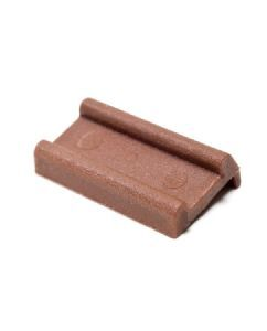

חשבתי על המוצר הזה, אך אני לא מכיר אותו, איזה רוחב הוא (האם פלטה נכנסת בו, וכמה הוא יכול להגביה לי)

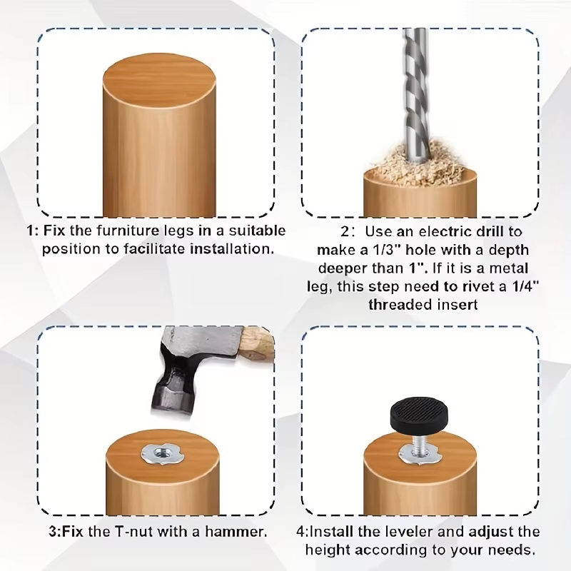

בכל חנות פרזול תמצא רגליות מתכווננות לריהוט, יש סוגים שונים של תבריגים ובאורכים שונים אבל העיקרון זהה.

וגם, (לרוב) אלו שהבאתה הם יותר משני ס"מיש את אלו שמתאימים לעובי 17.
https://mivnit.co.il/items/8275726-בוקסה-M-לעץ-במגוון-מידות
והרגליות ניתנות לכוונון ובמצב הכי מהודק שלהם זה בוודאי פחות מ2 ס"מ. -

והרגליות ניתנות לכוונון ובמצב הכי מהודק שלהם זה בוודאי פחות מ2 ס"מ.@admin כתב ברגליות לפלטה עץ:
והרגליות ניתנות לכוונון ובמצב הכי מהודק שלהם זה בוודאי פחות מ2 ס"מ.אבהבתי, אך אני מעדיף משהו להכניס ללא הפיכת השולחן...

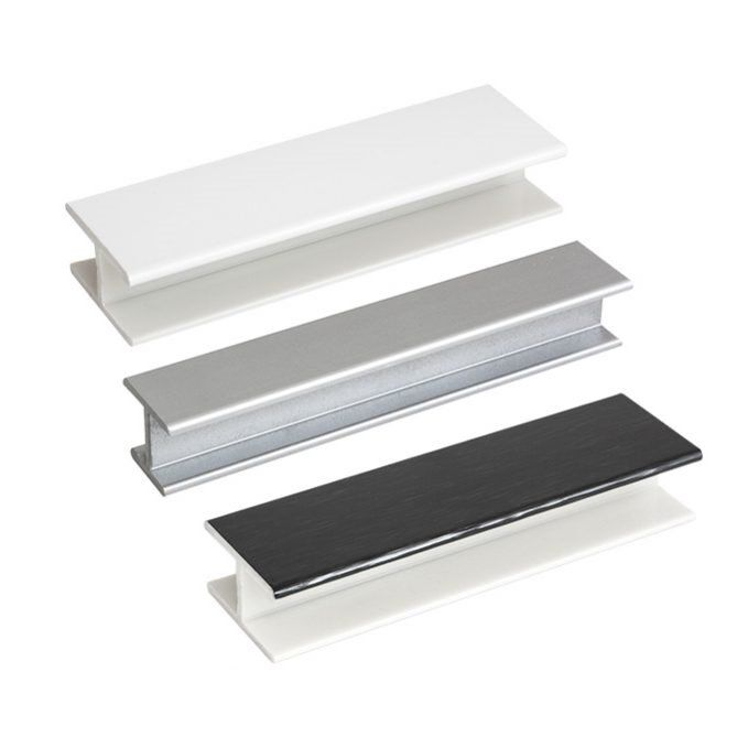

מצאתי את הרעיון הזה
אך זה יקר, וגם אני מעדיף מהארץ -

והרגליות ניתנות לכוונון ובמצב הכי מהודק שלהם זה בוודאי פחות מ2 ס"מ.בסוף נזכרתי שיש איתי בחדר מחשבים מתקין מטבחים...
ושאלתי אותו מה אפשר לעשות
הוא טען שהפרופילים שאני חשבתי עליהם (פרופיל H לחיבור שני צוקל'ים) הם מפלסטיק וגם הם מתאימים לעובי 12 מ"מ בלבד
האפשרות הכי טובה זה הבורג שאתה המלצת לי עליו
או סתם להבריג בורג ולהשאיר 1-2 ס"מ בחוץ (וכך הוא עושה כאשר הריצפה מאוד עקומה...)ואני עדיין חושב שמסובך להפוך את השולחן (או להרים אותו חצי מטר)
