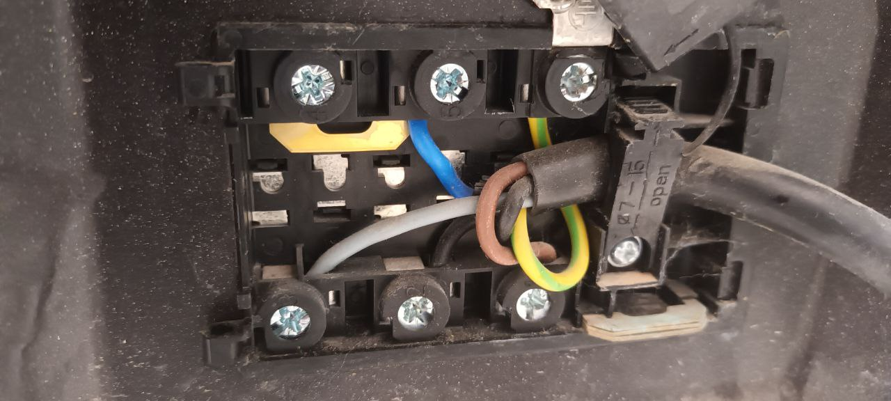

          מצרף תמונות נוספות להבנת המצב וההיתכנות להמרה לחד פאזי (ואם אכן אפשרי מה ההשלכות בפועל? שלא ניתן להפעיל את כל ה"להבות" בו זמנית?).

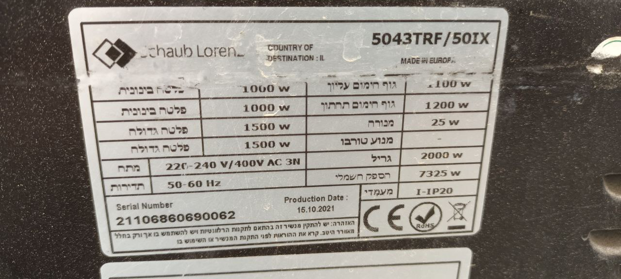

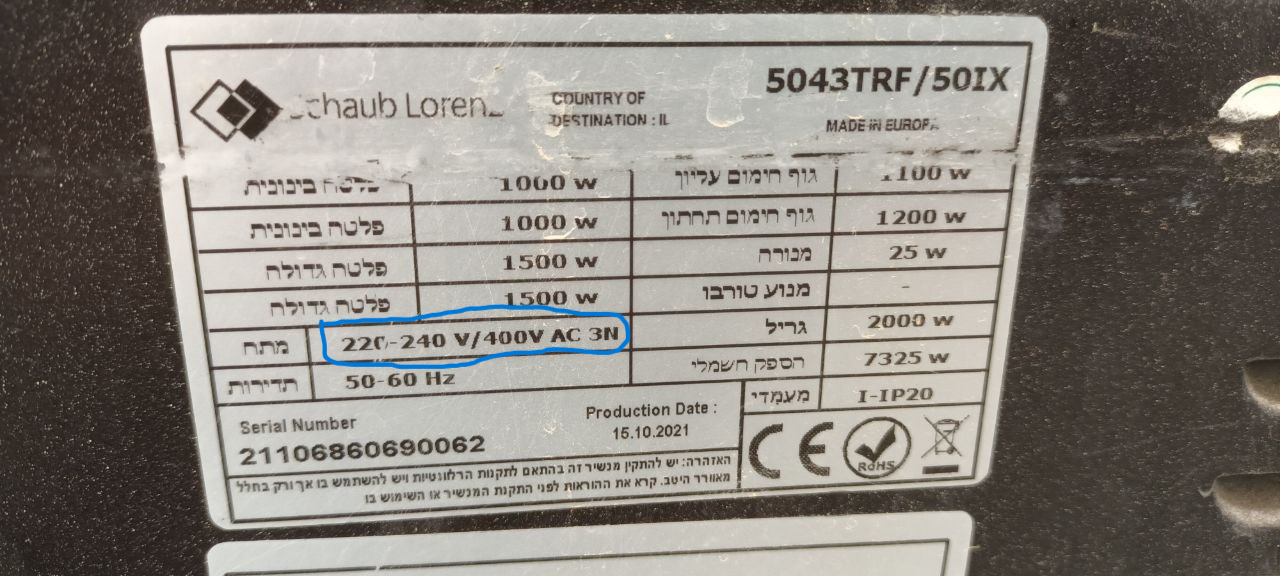

            @admin כתוב לך מפורש שהוא תואם לחד פאזי

            לכאורה אתה יכול להחליף את התקע לתקע רגיל ולגשר בחיבורים בתנור את כל הפאזות (חוט חום + שחור + אפור)

              לא חושב שזה נקרא אינדוקציה, זה כיריים חשמליות, זה הדגם:
              https://www.kerenby.co.il/product/תנור-משולב-כיריים-חשמליות-schaub-lorenz-דגם-5043trf?srsltid=AfmBOoosb6Gq7necd2VeMatRqynkYb-lSN3koAXKN6Wnb7nAjgizQSx0
              אני רואה שכתוב שם בדף:
              בחיבור התנור ב־3 פאזות אפשר להפעיל את כל הפלטות ביחד עם תנור האפייה.
              בחיבור התנור ב־1 פאזה אסור להפעיל יותר מ־2 פלטות חימום חשמל יחדיו ו/או את תנור האפייה. התקנה בפאזה אחת מחייבת שקע כוח, חוטי חשמל 2.5 קוודרט ומפסק בארון 36 אמפר. אין להפעיל בו זמנית את פלטות החימום ואת תנור האפייה.
              השאלה אם יש סיכוי שזה יעבוד שם בדירה.
              ושאלה כללית, האם תנור סטנדרטי (לא תלת פאזי מלכתחילה) יוכל לעבוד בשופי עם הספק החשמל של הדירה שלמיטב הבנתי כיוון שזה דירה ישנה ההספק נמוך מאוד.

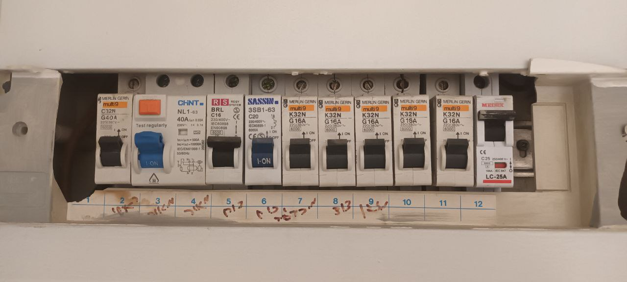

                @admin כתב בתנור עם שקע לא סטנדרטי:
                כן, הראשי בלוח הוא 40A
                  אכן, ניתן להפוך את זה בקלות לחד פאזי.
                  אבל חייב לראות את תרשים החיבורים של זה.
                  אין על המכסה פלסטיק של החוטים מדבקה עם תרשים החיבורים?
                    @רפאל-0 כתב בתנור עם שקע לא סטנדרטי:
                    לא מצאתי משהו כזה.

                      כדרכו, הוא צודק ומבלבל את השכל כאחד...
                      לעניינינו, עכשיו שעיינתי בדבריך ובדבריו, אני מתחיל להבין את התמונה.
                      תיאורטית, אכן אפשר להפוך זאת לחד פאזי, אבל זה ידרוש עבודות תשתית.
                      1. תצטרך מא"ז 32 עם מוליכים 6 ממ"ר (לא ברור לי איך היצרן מאפשר לך ראשי 32 עם מוליכים 2.5.
                      2. זה לא יוכל לשבת על שקע רגיל, שמוגבל ל 16 אמפר. תצטרך שקע סיקון חד פאזי, או מפסק פקט, או כל אמצעי ניתוק אחד שמתאים ל 32 אמפר.
                      יש קומבינה מפורסמת, אחרי שהופכים את המכשיר לחד פאזי, אתה בעצם 'תקוע' עם עוד שתי מוליכים מיותרים בכבל של התקע. אז מה שראיתי כאלו שעושים, הם מחברים לפאזה מוליך אחד מיותר, ולאפס מוליך מיותר.
                      החסרונות בזה הם: קודם כל, זה אולי מסדר את העובי מוליכים של כבל הזינה (5 ממ"ר!, פעמיים 2.5), אבל לא את המוליכים של הקו שבקיר.
                      חוץ מזה, יש הארקה שנשארת רק 2.5. וזה אסור לפי תקנות החשמל שעד 25 ממ"ר על ההארקה להיות באותו עובי של המוליכים.
                      ומלבד זאת, כאמור שקע רגיל מוגבל עד 16 אמפר. אז שימוש בכזה שקע ל 32 אמפר הוא לא רלוונטי.
                      בקיצור, אני לא רואה איך תוכל להפוך את זה לחד פאזי בלי שינויים די משמעותיים בתשתית.
                      אם בכל זאת תרצה להפוך את זה לחד פאזי, אסביר לך איך לעשות את זה בקופסת החיבורים של התנור.
                      ואין לי המלצה מה כן לעשות. צריך למצוא איך אנשים בדירות ישנות שהן לל גז מסתדרים.
                      בהצלחה!
