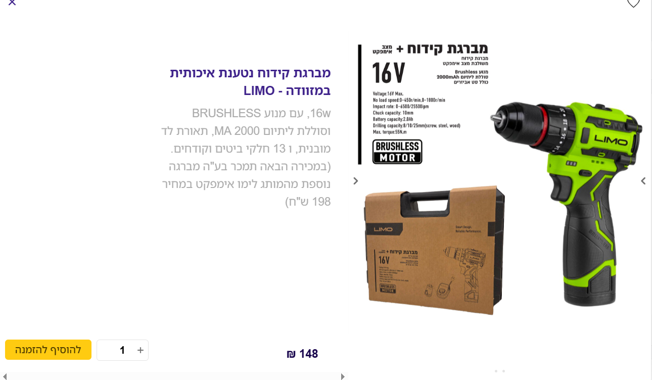

        א. לשימוש ביתי סוללה אחת זה בסדר גמור, בפרט שהסוללה הזאת (בינתיים) מחזיקה מעמד הרבה זמן...
        ב. מברגת אימפקט בדרך כלל מכפילה את הכח שיש לה עם הדפיקות פטיש שיש לה בצורה משמעותית.
        ג. כשכתוב במברגות קידוח, הכוונה לקידוח בעץ ולא בקיר.
        במברגה של ה148 ש"ח גם יש אימפקט, שזה דפיקות פטיש, אבל אין לו ראש מתאים לאימפקט, ולפי הצורה אני חושב שחמי קנה כזה... (עדיין לא ראיתי את של השבוע הבא...)
        עכ"פ אחלה מברגה, אני ממליץ!

            לכל יושבי הפורום שבוע טוב שימו לב השבוע מוכרים במשנת יוסף שוב את המברגה של לימו (מותג שלהם) באותו מחיר של 148 ש"ח (אני אין לי ניסיון עם המברגה הזו)

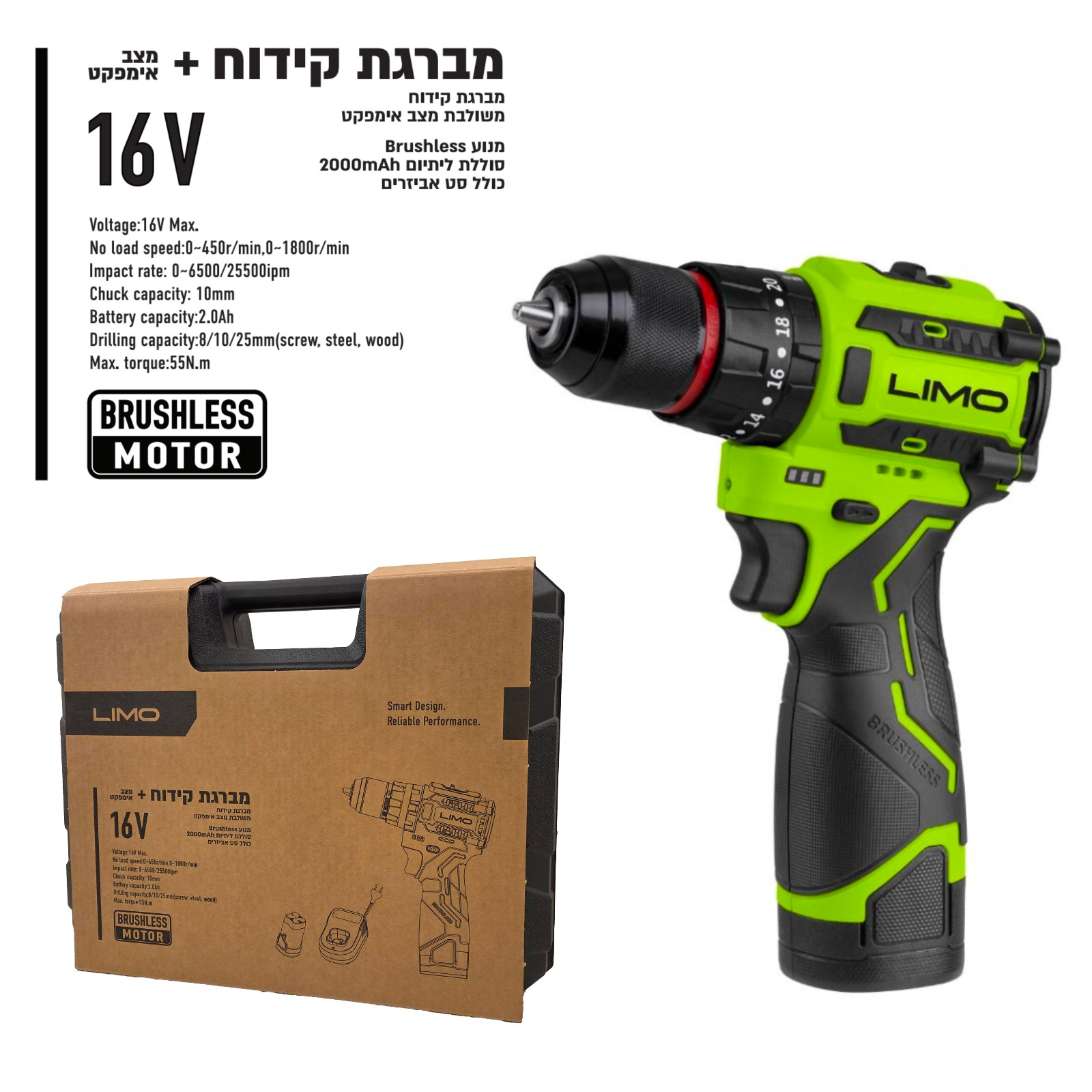

                מה ההבדל בעצם בין מברגת קידוח לבין מברגת אימפקט? ומה המומלץ מביניהם?
                כי השבוע שוב מוכרים במשנת יוסף את מברגת האימפקט שהובאה למעלה בתחילת האשכול,
                (לאחר שבשבוע שעבר קיצצו לי את מברגת הקידוח...)
                  הארה צדדית:
                  עקב שהמכירות הם אחת לשבוע, ומחלפות במהירות, זה יכול לבלבל על איזו מכירה מדובר בכל הודעה,
                  אולי כדאי לציין "בנוגע למכירת פרשת XX" או משהו כעין זה, בכל הודעה באשכול.
                  • והוא יישרו והוא יישר
                    @והוא-יישר ההבדל בין מברגת אימפקט למברגה שאיננה כזאת:
                    מברגת אימפקט, פועלת עם מנגנון ״דפיקה בסיבוב״, כלומר ברגע שנהיה למברגה קצת קשה להסתובב, היא כביכול ״אוצרת״ את הכוח של המנוע ואז משחררת אותו ב״בום״, ככה הרבה פעמים אחד אחרי השני במהירות. מה שבעצם נותן יותר כח הברגה מאשר הכוח המקורי של המנוע בלי המנגנון.
                    זה כמובן מותאם רק להברגה, קדיחה עם המנגנון הנ״ל רק תגרום לחור לא מהוקצע, ואפילו לנזק לקודח. אם כי כמובן אפשר לנסות לקדוח איתה.
                    מברגה רגילה, אין לה את המנגנון הזה, והיא פשוט מסתובבת רגיל.
                    אמנם בהרבה מברגות (גם בזו שהביאו במשנת יוסף כמו שניתן להבחין בתמונה למעלה) אפשר לסובב את ה״גיר״ ולתת למברגה גם אפקט של אימפקט, אבל זה לא אותו דבר לגמרי.
                    כנגזרת מהחילוק הנ״ל, יש עוד חילוק ביניהם ב״פוטר״ (הוא הראש אליו מכניסים את הביט/קודח), שבמברגת איפקט שמיועדת להברגה, הפוטר שלה בצורת משושה, כך שהוא מותאם ל״ביטים״ (שעשויים בצורת משושה מכיון שההתנגדות מופעלת עליהם בסיבוב, והם צריכים אחיזה שלא יסתובבו בתוך הפוטר).
                    מנגד במברגה רגילה הפוטר שלה מותאם גם לקודחים שצורתם עגולה, והוא יכול להתרחב ולהצר לפי עובי הקודח.
                    בנוגע לשאלה מה מומלץ מביניהם, כעיקרון למי שמשתמש הרבה, מומלץ שיהיה לו את שניהם 🙂, לשימוש ביתי חביב ומגוון, עדיף את המברגה הרגילה.
                    מקווה שסיפקתי אותך
