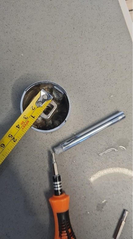

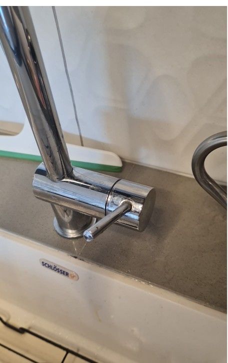

    הידית התנתקה, ההברגה כבר לא מחברת, מרגיש שם חלול ולא נתפס.
    מה הפתרון? אפוקסי?

                            אני מנסה למצוא משהו שמתאים בדיוק מבחינת צבע, גודל והתאמה (לברז השני במטבח...)
                            אולי מישהו עם עיניים יותר טובות משלי יוכל בבקשה לעזור?

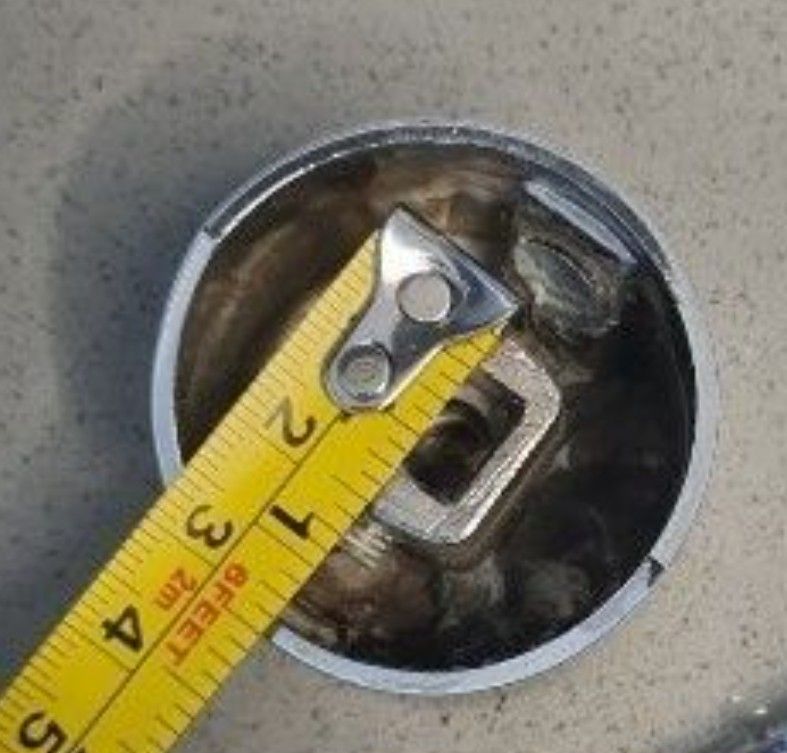

                            (גם לא הצלחתי להבין, כתוב 40 אבל בפועל המדידה היא 45. אצלי המדידה הייתה 40-41)

                                      ואתה צריך 42 ממ
                                        ואתה צריך 42 ממ
                                        ואתה צריך 42 ממ
                                        לא 40?
                                          ואתה צריך 42 ממ
                                          לא 40?
                                          כתב נערך לאחרונה על ידי משה מיארה
                                          לא 40?
                                          לפי התמונה ששלחת מדדתי 42 (מודדים קוטר חיצוני)
