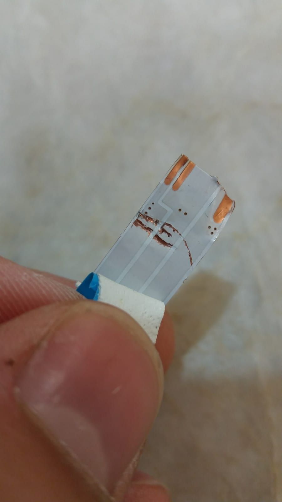

                                  אם אחשוף קצת מהפס לד (עד לברזל שנמצא בתוך הפס להבנתי) ואחבר את החוטים ישירות לפס ואחתוך מיד לאחר החיבור האם יעבוד לי?

                                    @aiib לא זה לא
                                    עשיתי את זה בהתחלה
                                    אבל אחרי ההסבר הברור של @שלוש-ידיים ברור גם למה
                                      @aiib לא זה לא
                                      עשיתי את זה בהתחלה

                                      @יעקב-ישראל כתב בעזרה בחיתוך סרט לד לא איפה שהסימון:
                                      @aiib לא זה לא
                                      עשיתי את זה בהתחלה
                                      אז לא בטוח שהבנתי...
                                      אתה לא התכוונת לעשות גשר?
                                      אני מתכוון בלי לעשות גשר, להבנתי באמצעית הסרט עובר פס ברזל (אלומיניום?) אחד לשלילי ואחד לחיובי ומדי פעם הוא יוצא החוצה ושם זה מקום החיתוך.
                                      אני טועה במציאות?

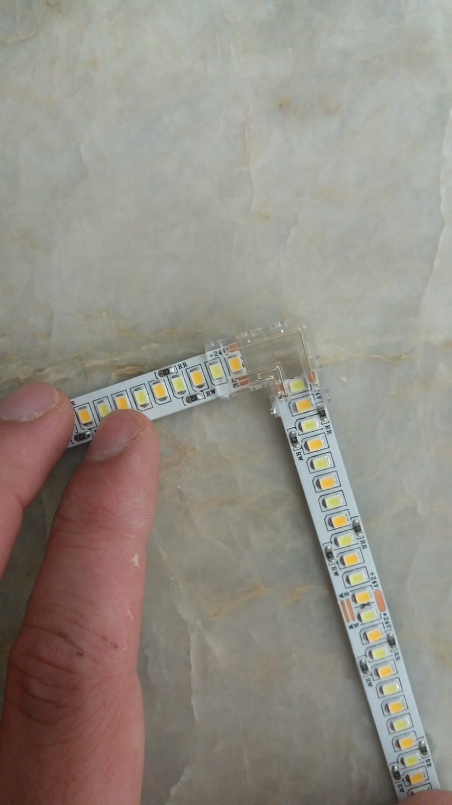

                                      אני אחדד את השאלה שלי, קניתי מחבר L לסרטי לד, הבעיה היא שהחיבור למחבר הוא בתחילת הL מה שיגרום למצב הבא:
                                      fb9f5186-bf3e-4673-982d-c243a8f3cc3b-תמונה של WhatsApp‏ 2025-10-10 בשעה 13.44.15_8ab90c94.jpg
                                      לכן חשבתי להכניס עד הסוף והסיכות של החיבור ינעצו לתוך הסרט ויתנו חשמל באמצע המעגל לכל המעגל.

                                        @aiib זה אין בעיה אבל לחתוך רק בסימונים
                                          #37
                                          שאלתי את הבינה, הוא טען שאין סיכוי שהסיכות ייכנסו בדיוק לפס הנחושת שעובר לכל האורך כי הוא דק. וגם מירב הסיכויים שהסיכה לא תחדור ותשבר קודם...
                                          יש אמת?
