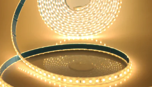

      אם אין חריץ בד"כ שמים מסילה ובתוכה את הלד
      אם תשים את הלד בלי מסילה זה לא יראה יפה (נקודות נקודות של לדים)
      תוכל להדביק את המסילה עם סילקון כלשהו
      בכל אופן שווה לברר על לד שכולו מאיר ולא נקודות ואז זה יחסוך לך את המסילה
      משהו כזה

          לא צריך ברצף אלא כל 20 ס"מ וכדו' בהתאם לסוג המסילה
          יש שתי סוגי מסילות
          יש פלסטיק פשוט מתאים לסרט לד שבתמונה שהביא @123-123 (עבה מוגן מיים)
          ויש פרופיל מתכת שבתוכו מדביקים סרט לד
