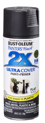

        @aiib כתב בצביעת שרשורי מיזוג:
        @admin כתב בצביעת שרשורי מיזוג:
        ספריי X2 יהיה מעולה
        X2 זה שם של המוצר או שהתכוונת ל2 יחידות?
        זה ייכנס ויתפוס טוב גם בחריצים?
        אם אני מבין נכון את הסיטואציה, הצביעה היא לא ממש בפרונט כך שבכל מקרה זה לא צריך להיות עם הגימור הכי טוב, אלא רק שלא יבלוט בעין (בכל מקרה, ספריי יכול להביא גימור מעולה אם מיישמים אותו באופן אחיד).
        יתפוס בחריצים אם תיישם בזוית הנכונה.

              נכון שהוא איכותי, אבל זה סתם יקר. כל ספריי הכי זול יעשה את העבודה. בפרט שלא קריטי פה הפיניש.

                אני לא מכיר את החברה הזו אבל אני מאמין שיכול להיות לפעמים שווה להשקיע במוצר איכותי יותר, כי חברה איכותית יותר יכולה לכסות בצורה אטומה יותר ואז בפחות חומר אפשר לכסות יותר שטח.

                  אם אני לא טועה זה של יעקובי שזה בפני עצמו כבר איכות.
                  הרעיון שלו שהוא מתיימר לכסות פי 2 (X2).
                  אבל הוא עולה פי 3 (X3😜) ואני לא רואה עניין.
                  האחרים גם מכסים מעולה.
                  מה שכן אתה וודאי תחסוך קצת זמן עם ה X2.
                  הרגילים לא מספיק שכבה אחת בכלל.
