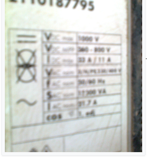

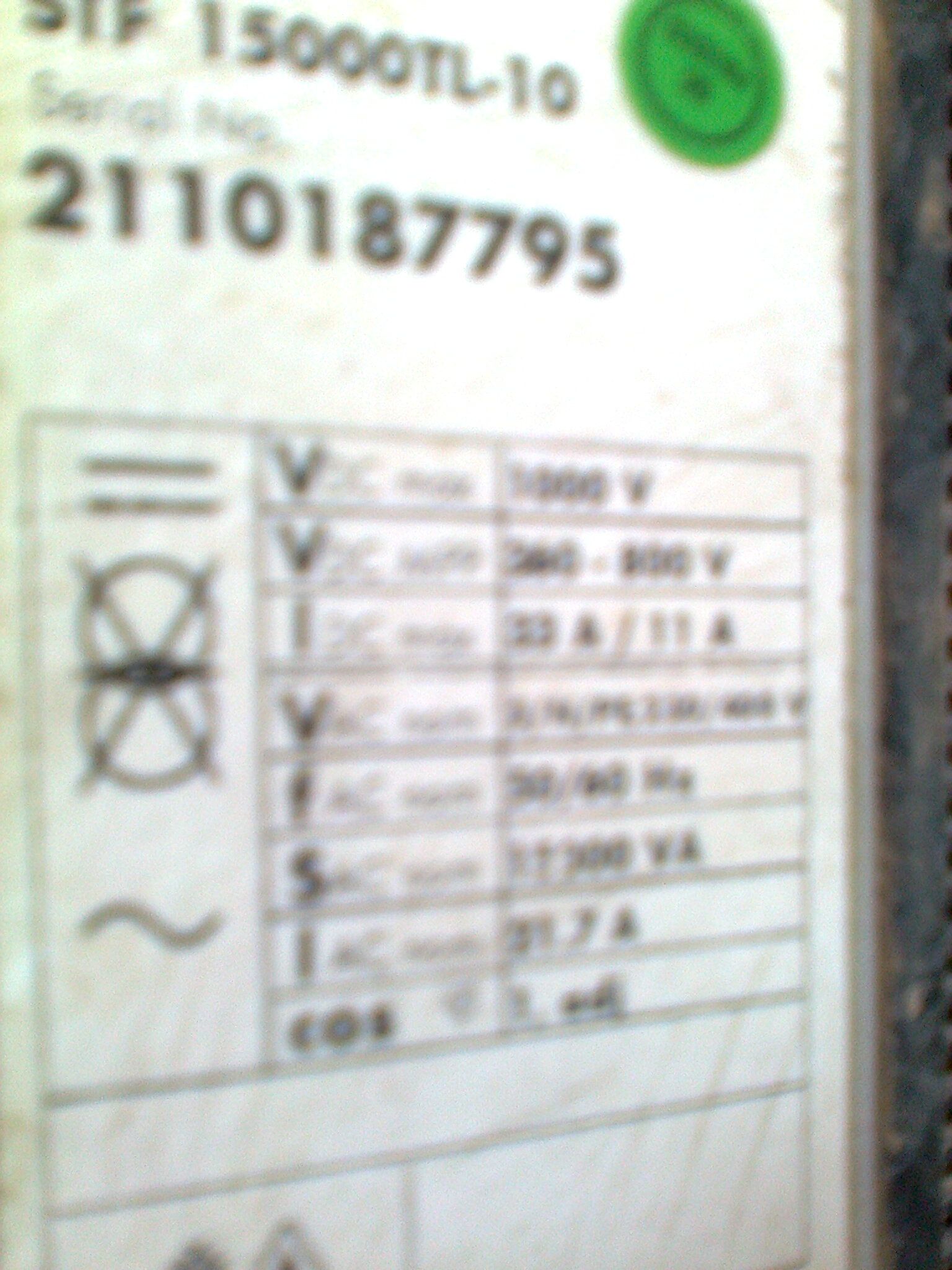

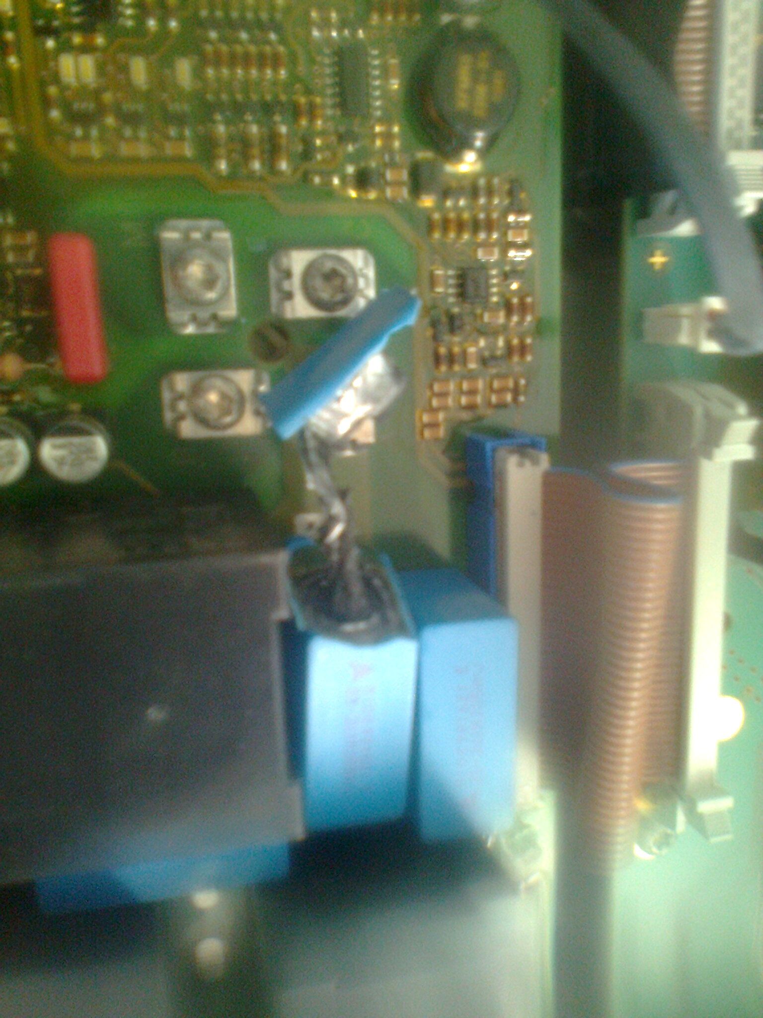

        @ישראל-0 כתב בהתקנת פאנלים סלולרים:
        פתחתי את הממיר וזה היה תלוש נראה לך שזה כרתי ?
        קריטי?
        מסתבר שכן
        אולי זה קבל?
        תצלם את הצד של החוטים, וכן היכן זה מתחבר בממיר

        @שלוש-ידיים תצלום0197.jpg למטה מזה יש את החיבור לחשמל
          תראה כמה זה ברור
          קשה לי....
          כנ"ל

            בשורה הראשונה כתוב 1000V
            בשורה שניה 300-500
            שורה שלישית33A-35A
              בשורה שניה 300-500
              שורה שלישית33A-35A
              כנראה:
              1000V מתח כניסת פאנלים
              300-500V- מתח יציאה (תלת פאזי)
              33A/35A- הספק
              כלומר עם מתח הפאנלים לדוגמא 50V וההספק של כ"א הוא 245W
              אתה יכול לחבר 20 פאנלים בטור, ויש לך מתח 1000V בהספק של 4900W שזה יוצא= 4.9A
              אם אתה מחבר 7 טורים כאלו יוצא לך 34.3A
              אך אתה תגיע ל: 34.3 ק"ו
              וכתבת בהתחלה שהממיר רק של 15 ק"ו
              אז אתה יכול לחבר רק שלושה טורים כאלו. [כמו שאמרת שהיה מלכתחילה]
