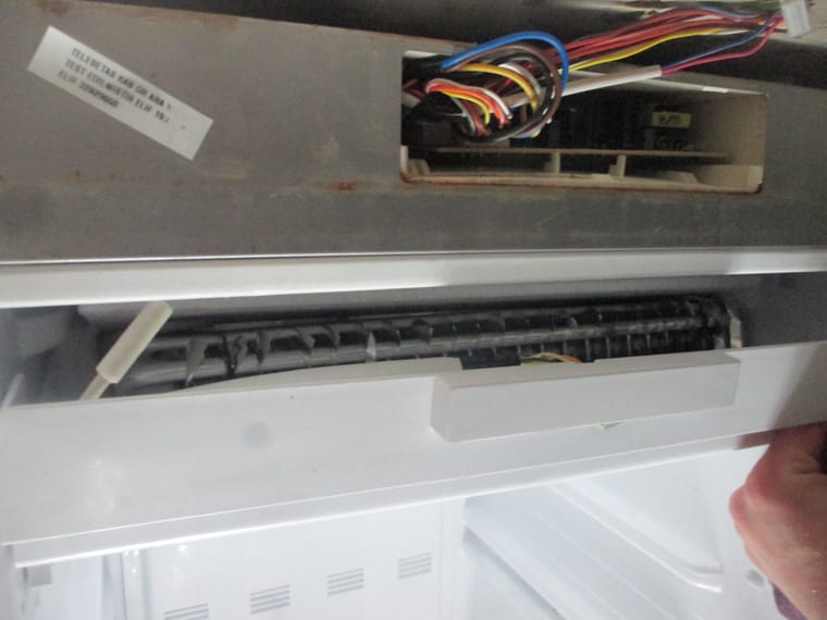

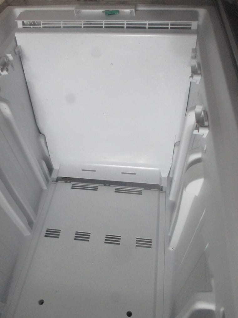

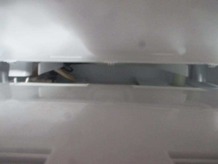

                      @מיכאלוש כתב במקרר/ מקפיא זרוק- שווה משהו?:
                      אולי תעלה תמונה גם מהסוג מקפיא וגם ממה שלא הצלחת לחבר
                      הנה:
                      זה גג המקפיא
                      זה הצצה מלפנים לתוך גג המקפיא: רואים את הסוללה, איזה חיישן, כנראה זה טרמוסטט, ומקדימה יש כמין תא קטן, בתוכו עוד איזה חיישן, אולי דלת פתוחה?
                      וכאן, זה הצצה מאחור לתוך גג המקפיא: בצד ימין רואים את הצינור גז שנכנס מאחור לתוך המקפיא, ובצד שמאל יש איזה "לופ" של הצינור גז.
