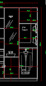

    תיקני זה לא! יותר נכון זה מתכון לאסון ח"ו
    @לייבל גם אם אין בגדים בצמידות לארון?
    בערך ככה:

      @aiib לא הבנתי, יש מחיצות בתוך הארון?
      • kasnikK kasnik
        @kasnik כתב בארון חשמל בתוך ארון בגדים:
        לא הבנתי את השאלה לצערי.

          אין מניעה של ארון חשמל בתוך ארון.
          הכלל הוא שהארון צריך להיות עם גישה נוחה למקרה שצריך לעבוד שם או חלילה בעת חירום.
          בהצלחה!

            @לייבל כתב בארון חשמל בתוך ארון בגדים:
            למה?
              למה?

              הוא בטח מתכוון בגלל ניצוצות? או אולי חוסר אוורור?
              • A
                אני לא יודע מבחינת התקן היבש, אבל זה נשמע לי רעיון מאוד לא מוצלח מכמה סיבות:
                1. חוסר נגישות לטיפול בלוח בעת הצורך (תלוי בעומק של הארון).
                2. סכנת שריפה, גם בגלל חומר הגלם של הארון והבגדים הדליקים וגם בגלל שהארון סגור ולא רואים מה קורה בו בשלב הראשון, ועד שמגלים עלול להיות מאוחר...

                  מכיר באופן אישי המון ארונות חשמל שטמונים בארונות למיניהם.
                  העיקר הוא כפי שאמרתי: הוא צריך להיות נגיש בצורה איכותית לטיפול, תיקון ולמקרה חירום חלילה.

                    @admin כתב בארון חשמל בתוך ארון בגדים:
                    עומק 37 ס"מ. לא דרמטי.
                    הרוחב מסביבו אמור להספיק עבודה סבירה.

                      @aiib התכוונתי לשאול עם הקווים הלבנים בתמונה זה בעצם מחיצות עץ אם כן זה נראה שארון ממש לא נגיש לטיפול...
                        בהצלחה!

                        @רפאל-0 כתב בארון חשמל בתוך ארון בגדים:
                        יש כלל, שחומר הארון יהיה מסוג שאינו דליק, לא?
                        אולי מספיק שהפנימי עשוי חומר כזה.

                          @שלוש-ידיים כתב בארון חשמל בתוך ארון בגדים:
                            אז יש חובה להשאיר את הארון פלסטיק?

                              @aiib כתב בארון חשמל בתוך ארון בגדים:
                              כן, הארון עם המכסה נשאר.
                              ושוב אני אומר - זה צריך להיות נגיש והגיוני.
                              בהצלחה!
                                קצת מציק ארון בתוך ארון... חשבתי להוריד את הדלת פלסטיק. קריטי?
                                  קריטי
                                  חשוב.
                                  הארון והמכסה הם 'כבה מאליו', ובמילים אחרות - מהווים הגנה מסויימת במקרה שריפה.
                                  ארון - לא.
                                  אבל מה, מכסה שבולט ס"מ כ"כ מפריע לך? זה לא אמור להגביל אותך.
                                    אם אין מכסה יש גישה ישירה למתגים, אם יש מכסה צריך לפתוח את הדלת בתוך הארון וזה קצת מסורבל.
                                    אבל הרעיון מובן.

                                      @רפאל-0 אגב, ידוע לך אם הארון הפלסטיק הזה נחתך בקלות או שהוא יישבר בחיתוך?
                                      (פשוט מאילוצי תכנון אני צריך שחלק מהארון הפלסטיק במיקום שאין בו מפסקים- בשוליים הרחבים יהיו מאחורי דופן של ארון באופן שאין נגישות ולכן כדי לאפשר פתיחה אני רוצה לחתוך אותו במקום להסיר אותו לגמרי)
