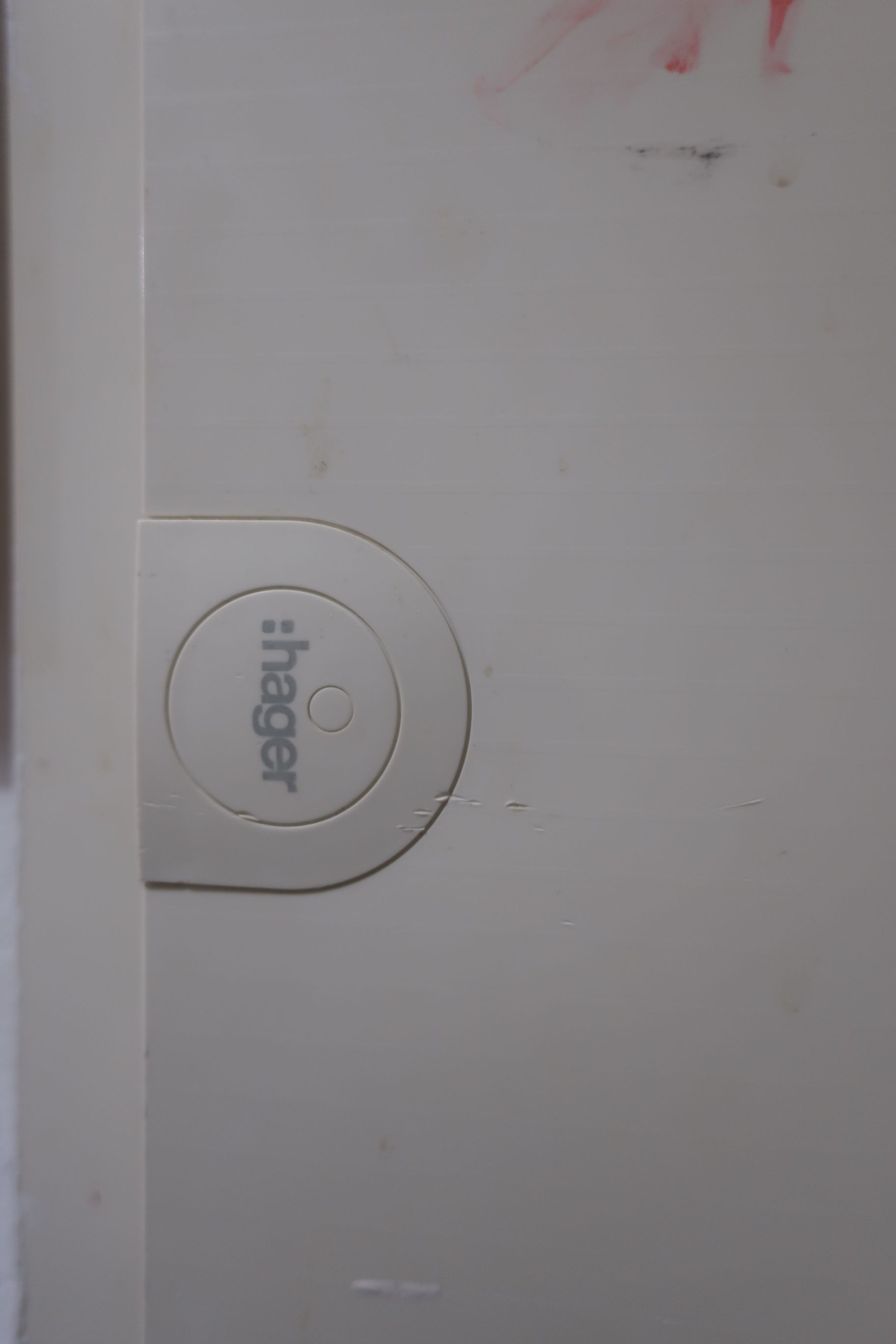

        זה כנראה החברה

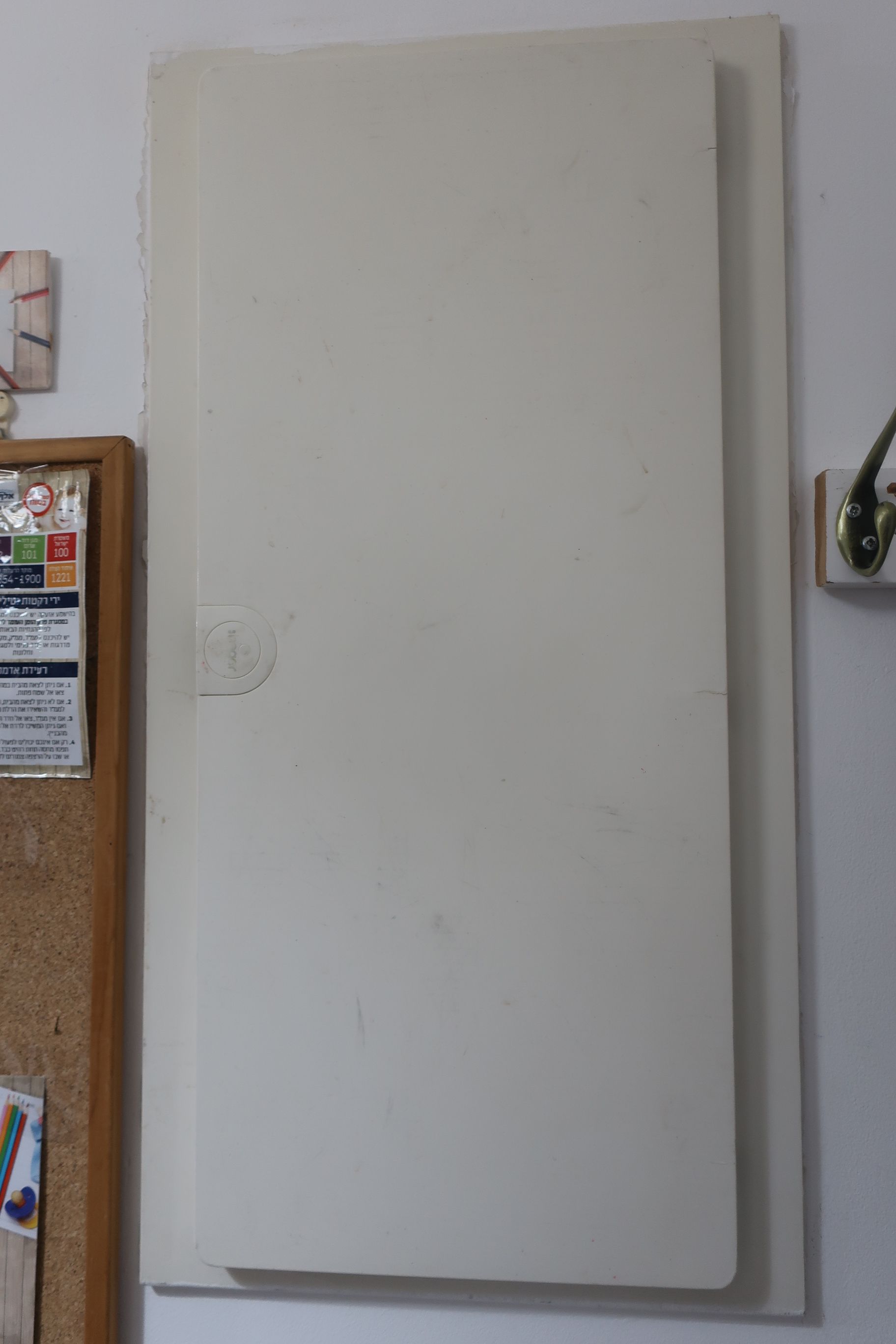

        וזה הלוח סגור + תמונה של הצירים ששם זה שבור

            זה לוח של האגר 48 מקום.

                    פיתרון אפשרי - להפוך את כיוון הפתיחה של הלוח... יש לך צירים בצד השני.
