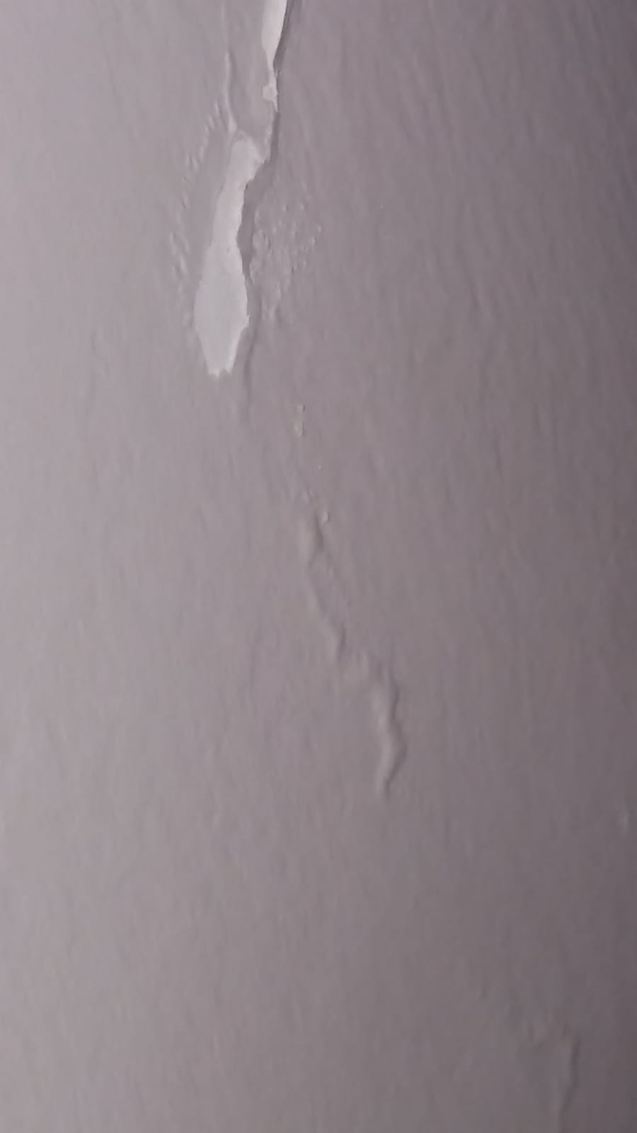

    יש רטיבות או לא?
    כשיש נזילה בד"כ זה מתקלף רק אחר הרטיבות
    @א-י כתב בהאם זה בהכרח התחלת נזילה?:
    יש רטיבות או לא?
    לא רואה או מרגיש מעבר לתמונות האלו
      או שיש סיבות נוספות לכזאת תופעה? (סגירה לא טובה של הקיר? צביעה לא טובה? גמר לא טוב?)

      מתי הקיר נצבע פעם אחרונה?

        מנסיון שלי בדרך כלל כזה מין התקלפות זה שילוב של צביעה לא נכונה (בדרך כלל אי דילול הצבע בשעת הצביעה, או צביעה שיכבה שניה לפני יבוש הראשוני) והפרשי חום וקור של הקיר אבל צריך לראות כל מקרה לגופו

          @87937 כתב בהאם זה בהכרח התחלת נזילה?:
          לפני כחודש וחצי
          • יהודי חשובי יהודי חשוב
            @יהודי-חשוב כתב בהאם זה בהכרח התחלת נזילה?:
            זה סיבה רק לקילופים או גם להתנפחות של הצבע (לא בטוח שרואים את זה בתמונות)
              או אי שימוש בבונדרול (מקשר)
                הנקודה היא שבדיוק באותו האיזור הייתה נזילה שלכאורה טופלה ונצבעה.
                אני מנסה להבין האם יש הוכחה מהתמונות שהנזילה עדיין קיימת ברמה מסויימת או שהבעיה היא בצביעה.
                הצבעי שצבע צבע את כל הבית ורק בפינה הזו יש את הבעיה...

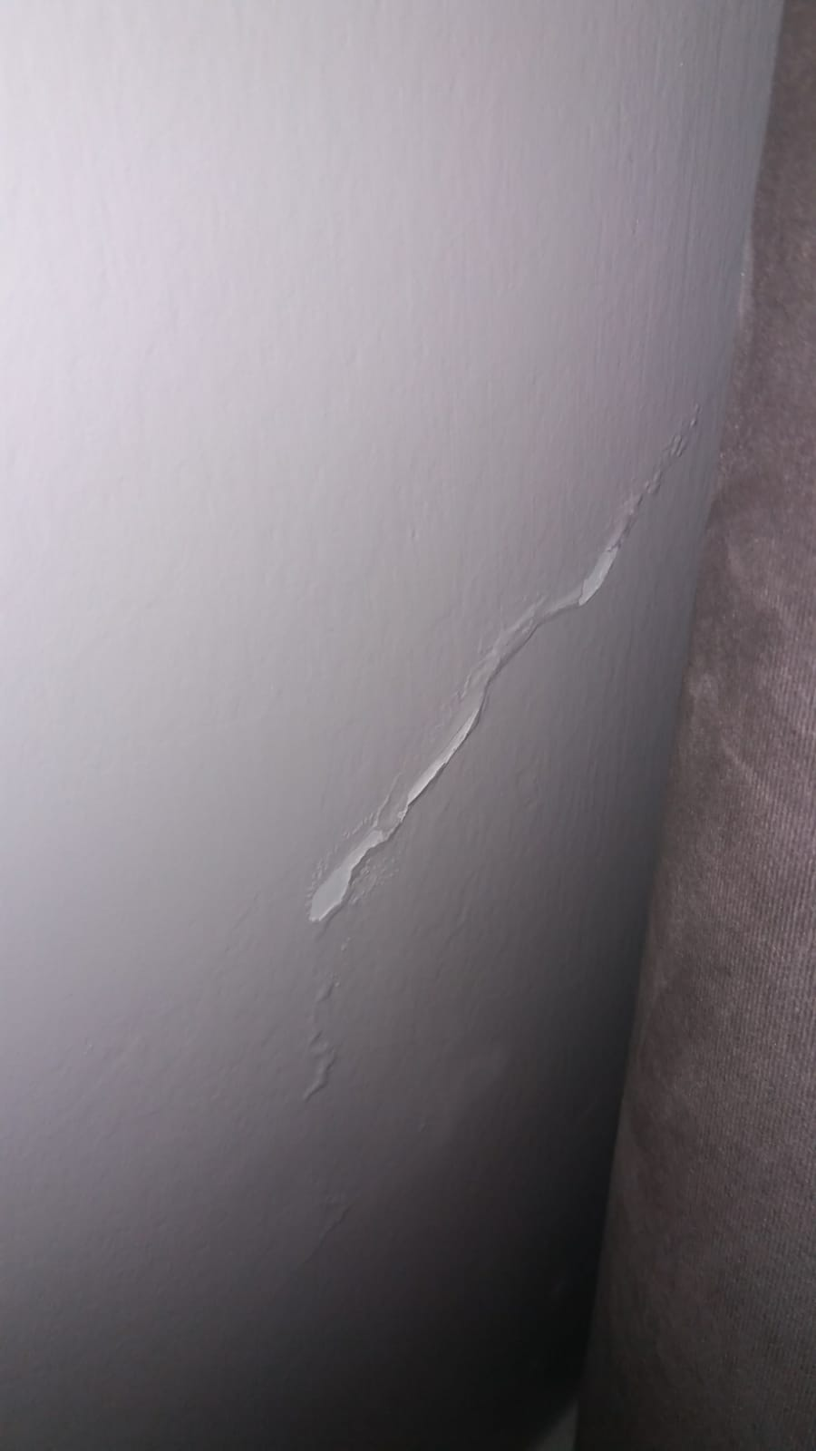

                  @aiib אז הוא צבע את זה לפני שהתייבש לגמרי
                  היה לי נזילה שגרמה לשכנים רטיבות
                  החלפתי את כל הצנרת והשכנים צבעו את התקרה ואחרי שבוע הם מתקשרים אלי שיש שוב נזילה
                  היה נשמע לי מוזר, צנרת חדשה שנמצאת בקירות ולא בריצפה, מאיפה הרטיבות
                  אבל מה שהתברר זה שהצבעי צבע לפני שהתקרה התייבשה לגמרי
                  לכאורה זה המקרה גם אצלך
                  תחכה שבועיים/שלוש ואז תצבע שוב
                  לבנתיים תעקוב שלא מתפתחת שם רטיבות
                    הוא צבע כמה חודשים אחרי הטיפול בנזילה. (אולי הסגירה הראשונית והצביעה הראשונית היה פחות, אבל הצביעה החיצונית היה המתנה של הרבה זמן)
                      @aiib לפעמים זה עדיין נשאר לח
                      תלוי באוורור
                      אתה מוזמן לראות אצלי (עכשיו תור השכן מעלי לגרום לי לרטיבות...)
                      אני מחכה כבר הרבה זמן ועדין לא מתייבש לגמרי
                      במיוחד אצלך שאתה לא רואה רטיבות ממש זה נשמע שפשוט לא צבעו טוב
                      אתה גם לא תוכל לחייב את בעל הדירה להביא מאתר על סמך קילוף צבע
                      פשוט תעקב
                      מה שכן אם הרטיבות הייתה קודם לכן מצנרת של המים (ולא מביוב) תוכל לבדוק אם השעון אצלו מסתובב גם בשעה שלא משתמשים במים
                      סוגרים את השיבר לדקה ואז פותחים, אם זה מסתובב כנראה שעדיין יש נזילה

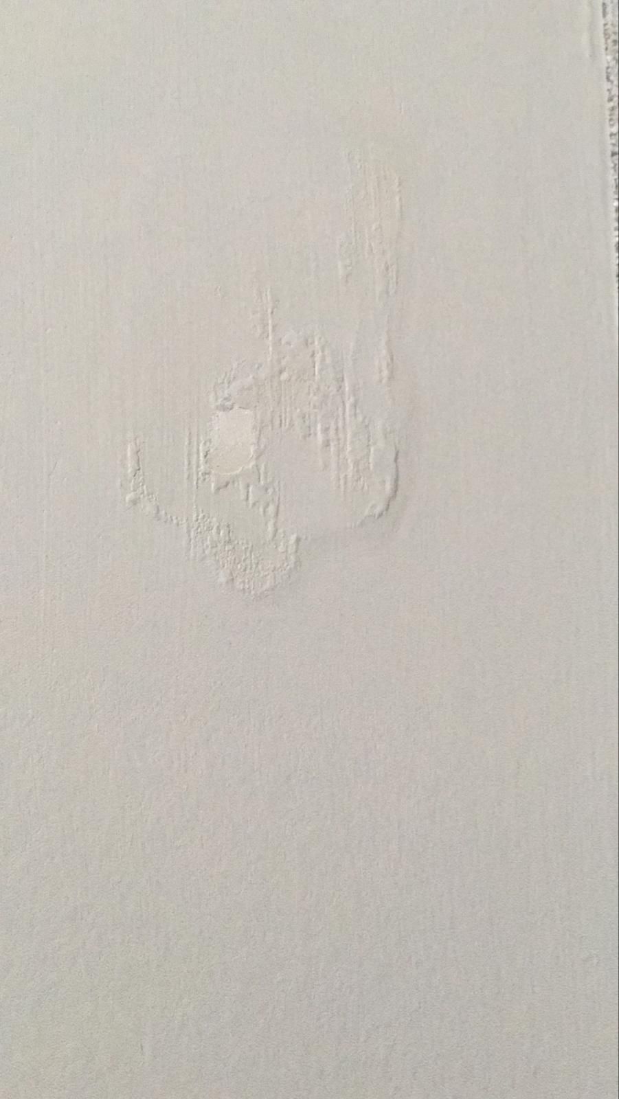

                        יש התקדמות עם הקיר, האם זה משנה את 'התמונה'?

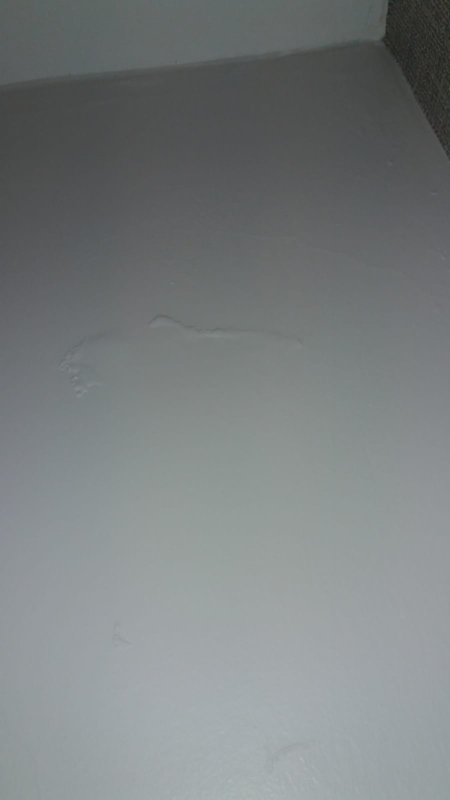

                        בנוסף יש עוד מקום...:
                        (זה מיקום של חיבור תקרת גבס לקיר)
                          @aiib אם כבר עברו 20 יום מהתמונה הקודמת
                          והקיר לא הפך כולו לרטוב
                          זה נראה לעניות דעתי רק צביעה לא נכונה, ולא נזילה

                            @שלוש-ידיים כתב בהאם זה בהכרח התחלת נזילה?:
                            לא יכול להיות שזה נזילה קטנה? לחילופין שאריות רטיבות שלא התייבש קודם?
                            מעניין לעניין באותו העניין, היה לי בתקרת גבס רטיבות בגודל של כף יד בערך, שנעלמה אחרי כמה שעות, לפחות כרגע חד פעמי, מה זה יכול להיות?
