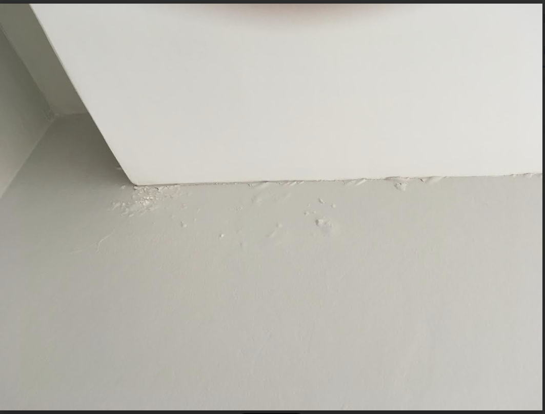

    או שיש סיבות נוספות לכזאת תופעה? (סגירה לא טובה של הקיר? צביעה לא טובה? גמר לא טוב?)

    מתי הקיר נצבע פעם אחרונה?
    • יהודי חשובי מנותק
      יהודי חשובי מנותק
      מנסיון שלי בדרך כלל כזה מין התקלפות זה שילוב של צביעה לא נכונה (בדרך כלל אי דילול הצבע בשעת הצביעה, או צביעה שיכבה שניה לפני יבוש הראשוני) והפרשי חום וקור של הקיר אבל צריך לראות כל מקרה לגופו
      A שלוש ידייםש 2 תגובות תגובה אחרונה
      • 8 87937
        @87937 כתב בהאם זה בהכרח התחלת נזילה?:
        לפני כחודש וחצי

              הנקודה היא שבדיוק באותו האיזור הייתה נזילה שלכאורה טופלה ונצבעה.
              אני מנסה להבין האם יש הוכחה מהתמונות שהנזילה עדיין קיימת ברמה מסויימת או שהבעיה היא בצביעה.
              הצבעי שצבע צבע את כל הבית ורק בפינה הזו יש את הבעיה...

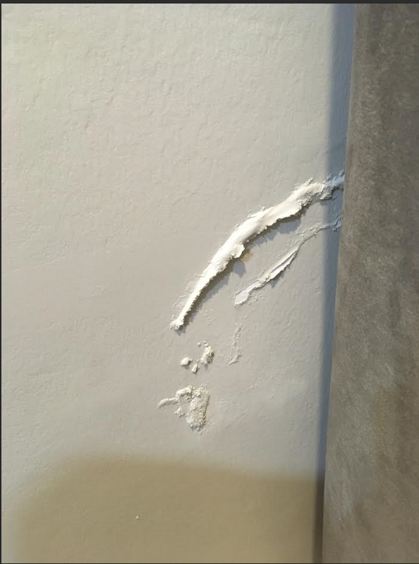

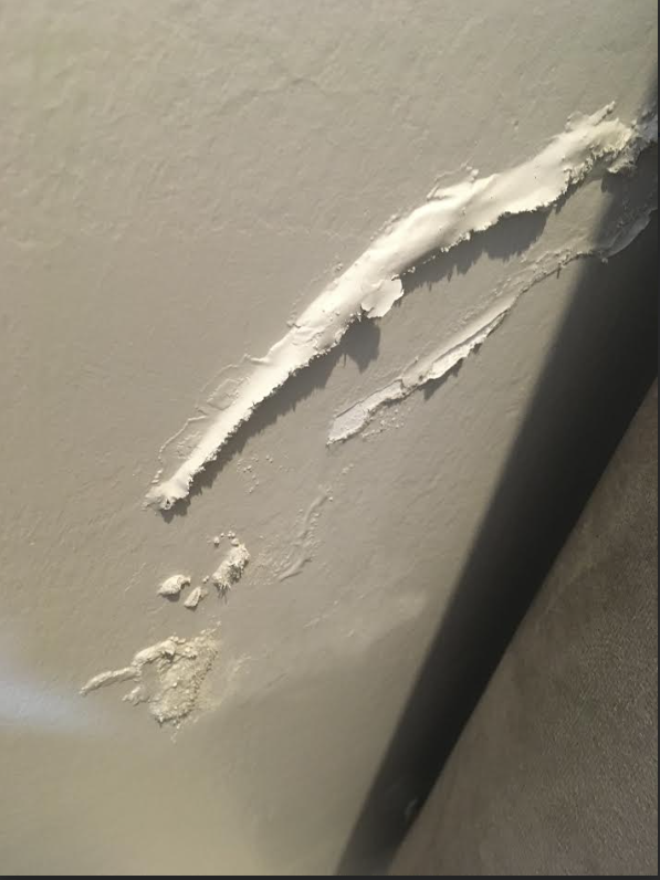

                      יש התקדמות עם הקיר, האם זה משנה את 'התמונה'?
                      בנוסף יש עוד מקום...:
                      (זה מיקום של חיבור תקרת גבס לקיר)
                        @aiib אם כבר עברו 20 יום מהתמונה הקודמת
                        והקיר לא הפך כולו לרטוב
                        זה נראה לעניות דעתי רק צביעה לא נכונה, ולא נזילה
