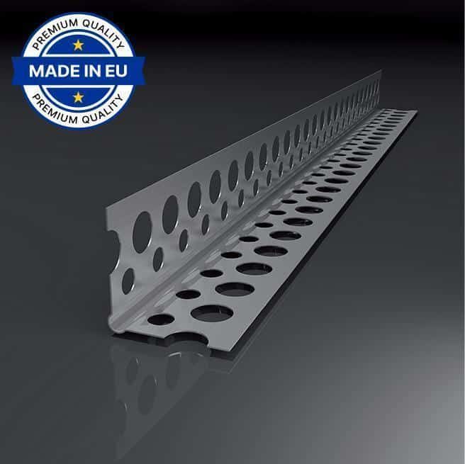

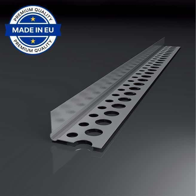

      ככל הידוע לי בשביל לעשות ישר פיקס כדי שלא יראו סימנים של החיתוך צריך כזה פרופיל
        @אלע-ס-גוט אני חושב שאני יעשה פרופיל עם כנפיים ואז פחות מעניין אותי סימני חיתוך.
        אבל סתם בשביל האינטליגנציה, מה עושים עם הפרופיל שצירפת?

                    אני חשבתי בעבר על רעיון לא ניסיתי עדיין אבל אם זה לפני בניית התקרה אפשר ליצור חריץ ע"י השארת רווח בין הלוחות במקום הרצוי כלומר לדאוג שאיפה שאתה רוצה את הלד יהיו שתי פאזות מרוחקות זו מזו...
                      @aiib כתב בהכנת התקרה לפרופיל לד:
                      @aiib דבר ראשון סליחה שאני רק היום עונה לך(פשוט מאז לא הייתי על המחשב) אחרי שחתכת כדי שלא יראו את הסימנים של החיתוך אתה שם את זה ומדביק אותו עם שפכטל ואז זה נהיה קו ישר מדויק
                        לא בטוח שהבנתי, אם כבר עושים שפכטל למה צריך את זה?
                            @aiib אני יסביר
                            שפכטל אם החיתוך לא יצא סרגל גם אם תשים שפכטל הוא לא ייתפס טוב ושוב פעם יהיה גלים הברזל הזה גורם לו להיתפס טוב וגם שיהיה ישר לכל האורך

                                @aiib אני יסביר
                                האמת היא שעדיין לא לגמרי הבנתי את התהליך שאתה מציע...
