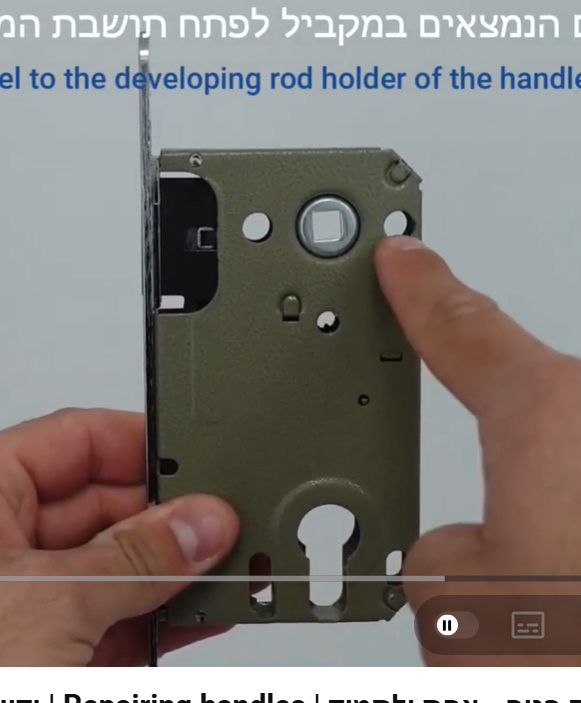

    בורג דוך לחיזוק רוזטות של דלתות, או "בורג דוך".
    https://gulevy.co.il/product/בורג-דוך-לידית/
      ככה נראה המנעול בסרטון:

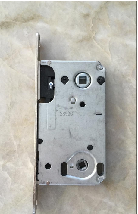

      וככה נראה המנעול שלי:
      דווקא הגיע עם הידיות ברגי דוך אבל המתקין/טכנאי טען שהדלת והמנעול לא מתאימים לכן הם לא מרכיבים את זה.
      מי צודק?...

          @לויק-טורנהיים אפ כבר בעיגולים העליונים (למטה זה המנעול)
          מה יש לראות בדלת?

            @aiib הוא כתב שהמתקין אמר לו שאי אפשר. אז בידית יש חורים (סליחה על הטעות) אבל בדלת...
            • לויק טורנהייםל לויק טורנהיים
              @לויק-טורנהיים כתב בידיות דלתות מתפרקות:
              אני פותח השרשור...
              עדיין לא הבנתי את כוונתך.
                בדלת עושים חורים עם מקדח מתאים אחרי סימון נכון, הדלת לא אמורה להתאים זה אוניברסלי.
                לכן הוא שאל איך נראית הדלת כי אולי עשו למקום של הידית חורים גדולים בטעות...

                  ואיך עושים את הסימון שיהיה נכון ?
                  פעם התחשק לי לעשות גם אותו הדבר בידיות מתפרקות אבל אני לא יכול לדעת איפה החורים
                    אתה שם את כל הידית רק בלי ההברגה שמכסה את הברגים,
                    בודק שהחורים של הברגי דוך ישרים במאוזן ומסמן את החורים עם עט צר ואז קודח עם מקדח ארוך מספיק עד הצד השני.
                    יש להקפיד שקידוח יהיה מפולס לגמרי, אם קשה- אפשר לסמן גם מהצד השני אותו דבר ולחבר.

                      ומאיפה אני יודע שהחורים של הידית תואמים לחורים של המנעול ? (כוונתי לחורים במנעול הפנימי ליד החור של הידית)
                        #25
                        אם הידית יושבת ישר אז החורים תואמים

                          @משה-מיארה כתב בידיות דלתות מתפרקות:
                          זה תלוי איפה נמצא החורים של הידית...

                            @aiib כתב בידיות דלתות מתפרקות:
                            לא כ"כ הבנתי מה אתה מתכוון.
                            יש לברגי דוך רק שני חורים בידית, הם שונים מכל השאר שהם לברגים קטנים.
                              במקרה שלי כל חורי הברגים הם באותו הגודל. אני לא רואה סיבה גם שהם יהיו גדולים יותר כי גם הברגי דוך לא גדולים מדי. (גם בסרטון שהעלו כאן החורים האלו שימשו לברגים קטנים ובהם הוא הכניס ברגי דוך)
                              אבל אולי באמת אצלי זה לא מתאים?

                                      @משה-מיארה כוונתי הייתה שלא תמיד יש חורים גדולים יותר, אצלי כמו שנראה הכל אותו גודל.
                                      מה שאני לא מבין, זה פתרון שעל פניו נראה כ"כ יעיל כ"כ פשוט, אז למה החברות כולן לא מאמצות אותו? החברה כבר הגיעה פעמיים אלי הביתה לביקור כדי לחזק ידיות בתקופת האחריות, לא שווה לה מראש להשתמש בפתרון כ"כ פשוט וזול? (הברגי דוך כבר נמצאים בערכה שלהם... זה רק מצריך קדיחה בהתקנה או אפילו להביא את הדלת כבר עם קדיחות מהמפעל.
