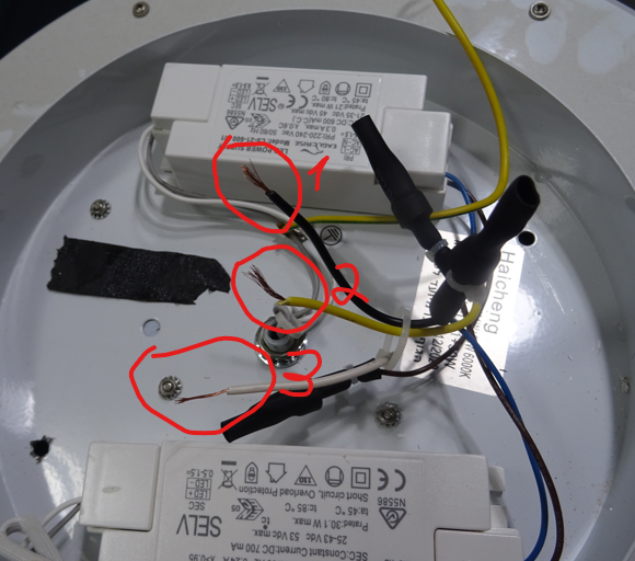

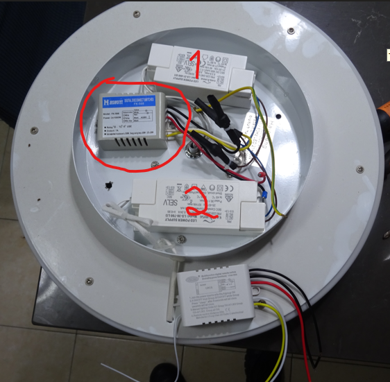

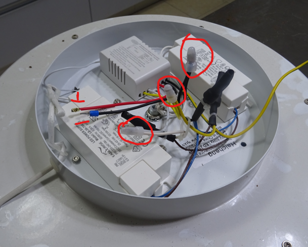

            שמתי את החדש ליד הישן מצרף תמונה
            הישן מוקף בעיגול, החדש נמצא בחלק התחתון של התמונה
            (סימנתי את הדרייברים של הגופי תאורה 1ו-2 )
            נראה שהם ממש דומים מלבד חוט לבן נוסף שיצא מהקונטרולר החדש שככול הנראה הוא קשור לשלט רחוק שיש לו ולא היה לקונטרולר הישן
            החלטתי לעשות לעצמי חיים קלים ולחתוך כל חוט של הקונטרולר באמצע ולחבר לכל חוט את החיבור המקביל מהקונטרולר החדש
            1. שלילי שמתחבר לשני גופי התאורה
            2. חיובי לאחד מגופי התאורה
            3. חיובי לגוף תאורה השני
            מהקונטרולר יוצא עוד חוט שחור (שלילי) ואדום (חיובי) שמתחברים לחשמל בתקרה (מסומן + - באדום)
            התקנתי וב"ה זה עובד מצוין
