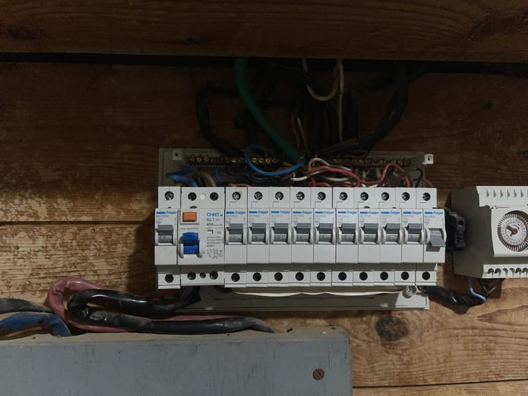

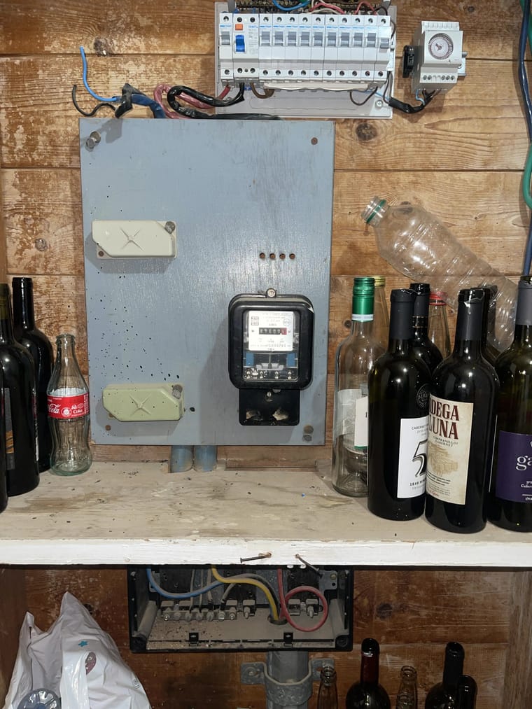

    יש את הנתונים האלה בלוח ובנתיכים.
    כמה הערכה של עבודה יש פה גם מבחינת מחיר וגם מבחינת עבודה בשביל להגדיל לתלת פאזי 25A X.

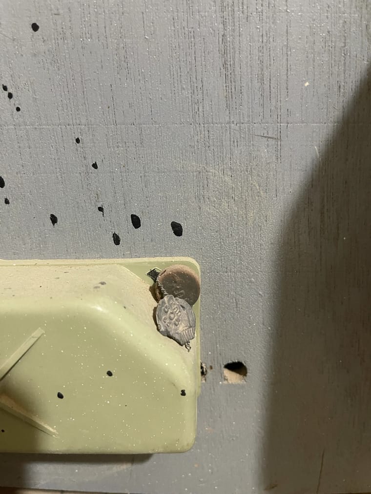

    בנוסף, הפלומבה הזו אומרת לח"ח שאף אחד לא נגע בלוח?
    • moM מנותק
      moM מנותק
      mo
      הפלובבה לא קשורה ללוח רק למונה חשמל
      התמונה של הנתיכים לא אמור לענין אותך כי זה קשור לחח"י
      מבחינת עבודה זה להוריד את הלוח הקיים לבנות חדש תלת פאזי
      לבדוק תקינות הבית אם עומד בתקנים אמבטיה אין שקעים באיזורים שאסור ואיפה שמותר מוגני מיים מטבח מוגני מים
      דוד שמש מפסק פאקט
      תקינות הארקה בכל השקעים זה בגדול

        @mo כתב:
        ואם אני רוצה להעביר לבד חיווט בין הנתיך לפחת?

          @mo כתב:
          אז הגדלת חשמל זה משהו שלא עושים לבד.
          גם מבחינה חוקית, אבל גם מבחינה תכנונית. זאת אומרת שהגדלה זה לא רק בין הנתיך למא"ז, אלא אמור לעבור התאמות בתשתיות. אם זה שינויים בקווים, אם זה שנאים וכו'.
          הכלל הרווח הוא שעד למונה זה באחריות חח"י, ומהמונה זה באחריות הצרכן.
          הגדלת חשמל זה מול חברת חשמל, ובליווי של חשמלאי בלבד.
          ואז צריך להתאים את קו ההזנה מהנתיכים ללוח, את הלוח עצמו ואת כל הבית שיעמוד בתקנים ובדרישות המתאימות.
          מבחינת עלויות - יש תשלום לחח"י שבמקרה שתיארת זה באזור ה 3000 ₪, ותשלום לחשמלאי שיכול להגיע בממצוע איפשהו בין 5000 ל 10000 ₪, ואף יותר, בהתאם לעלויות של חומרים ומשך העבודה.

            @רפאל-0 כתב:
            ואם בכל זאת אני רוצה לעשות את זה..
            יש איזשהו קנס או משהו מחח"י על זה?
            הם אמורים לגלות את זה?
            @רפאל-0 כתב בהגדלת חשמל לתלת פאזי:
            גם מבחינה תכנונית
            אם יש לי שלוש נתיכים של 25A כמה זה מסובך להאריך עם חוט מתאים עד ללוח?
            ונניח שאני עושה את זה לבד וחשמלאי מאשר, יש עוד פורצדורה שפספסתי?
              לא יודע. אני לא אוהב את העבודה הזאת.
              וכן, חח"י יכולים לתבוע אותך על זה.
              יש חוט שהולך מהנתיך ללוח?? הסדר הוא קו של חח"י שנכנס לנתיכים, מהנתיכים למונה ומהמונה ללוח.
              בין הנתיכים למונה זה לא קשור אליך. גם אם אלף חשמלאים יאשרו את זה.
