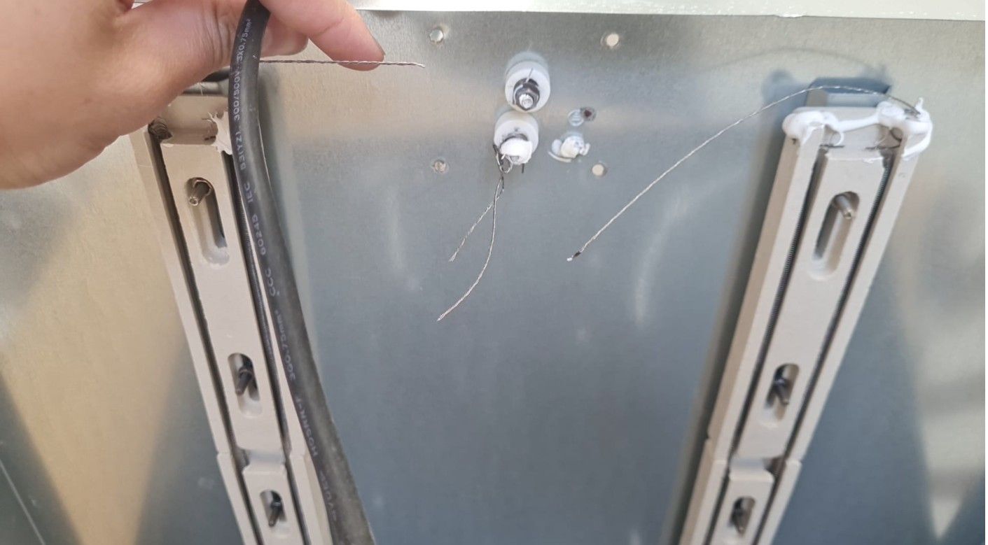

    יש לי את הפלטה הבאה, לא מקצרת אבל לא עובדת.
    איפה צריך לפתוח? מעדיף לחסוך פירוק של הכל... (יש גם ברגים מהצד, אם למישהו יש ניסיון עם הפלטה הזו זה יחסוך לי פירוק מיותר...)

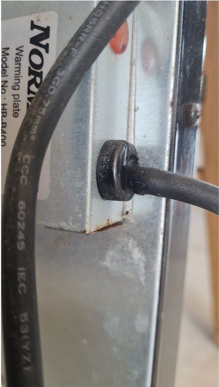

    • משה מיארהמ
      רק את הברגים של המסגרת בצד ועל הידיות

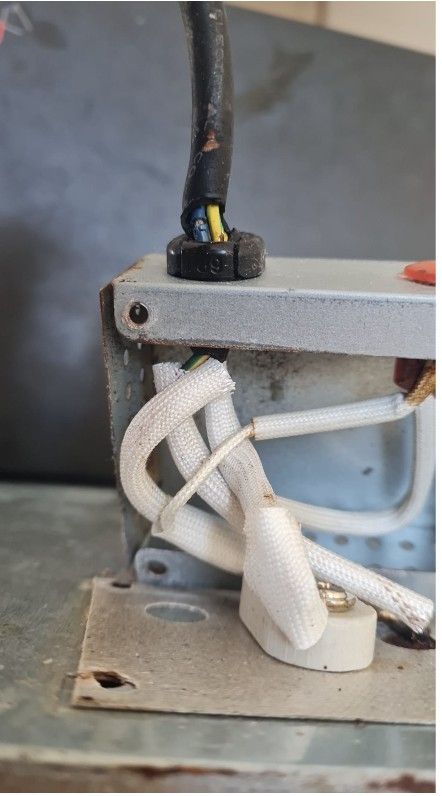

            אז מה בעצם אני צריך לעשות? לנתק את החיבורים הקיימים, לחתוך למעלה ולשים חיבור חדש?
            הבדים הלבנים ישתחררו בקלות? צריך להחזיר אותם?

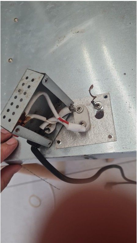

              נראה שזה כבר לא שווה תיקון?... (נקרע מהסיבוב של הברגים למעלה...)

                בעיה מוכרת...
                https://diy-il.forum/post/5067
                • שטיגליץש שטיגליץ
                  בעיה מוכרת...
                  @שטיגליץ כתב:
                  בעיה מוכרת...
                  בקיצור לפח?...

                    אני הייתי זורק לפח,
                    אבל אם אתה לא רוצה אולי תנסה למתוח את גופי החימום ולסובב אותם בין האומים, אבל הפלטה תיקח יותר חשמל ותהיה חמה יותר כי יהיה פחות התנגדות בגופי חימום
