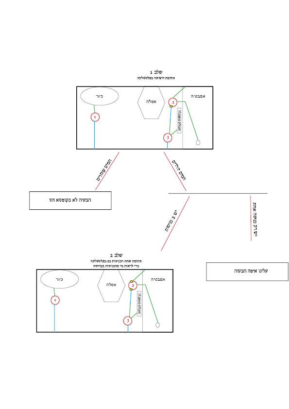

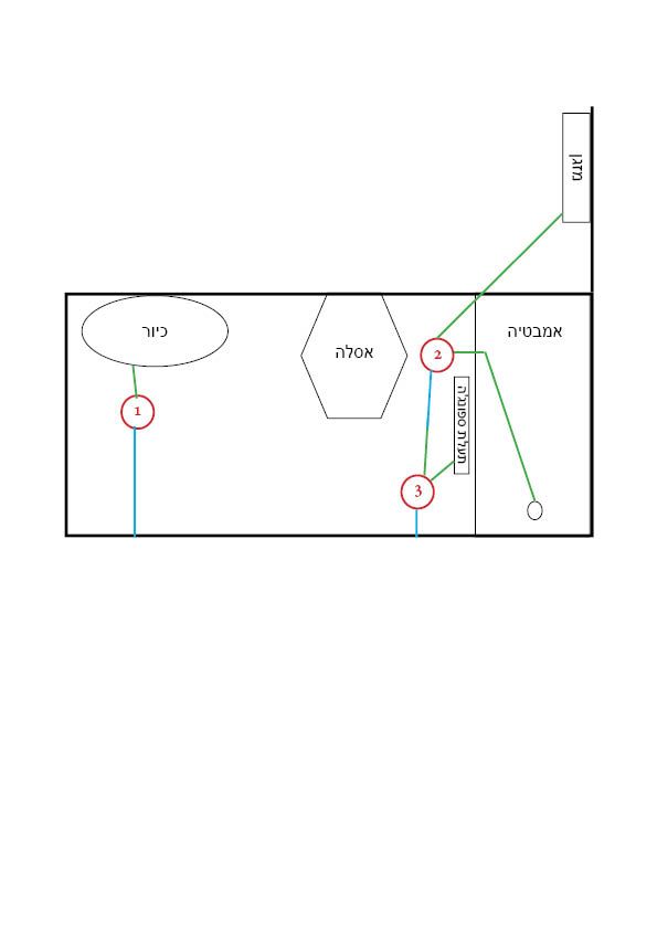

    כעת אצרף תרשים של מערכת האינסטלציה אצלי בחדר אמבטיה, ואסביר איך פעלתי.
    אבל העיקרון דומה בכל המקרים.
    ברצפת האמבטיה ישנם 3 קופסאות (קופסה - פירושה נקודת פיצול ברצפה שמחברת בין כמה קווים ומשם זורקת הכל לקו המרכזי החוצה)
    קופסה ראשונה: מקבלת אליה כיור וזורקת החוצה
    בקופסה זו הצינורות תקניים (צינורות שפכים רגילים).
    קופסה שניה: מקבלת אליה אמבטיה + ניקוז של מזגן וזורקת את שניהם החוצה
    בקופסה זו הצינורות שמביאים מים לקופסה (מהאמבטיה ומהמזגן) הם צינורות ג'קוזי (צינור לא תיקני, היות והעמידות שלו למים בטמפרטורות גבוהות היא פחותה (עד 60 מעלות - מול צינור שפכים תיקני עד 90 מעלות) - אבל נפוץ כמעט בכל חיבור אמבטיה בגלל הקושי להגיע לאביק - שיקולים של אינסטלטורים...).
    קופסה שלישית: מקבלת את הקופסה הקודמת (השניה, זו של האמבטיה והמזגן) + תעלת ניקוז של ספונג'ה וזורקת החוצה
    בקופסה זו הצינורות תקניים.
    מצורף תרשים

    אם יש כמה צינורות שמביאים לקופסה הזו מים (כמו בקופסה 2 בתרשים שלי) ואתם רוצים לדעת באיזו מהם הבעיה אז חוזרים על הטסט עם הפלסטלינה שוב,
    אוטמים את שלושת החורים (יציאה + 2 כניסות) ומציפים מים
    אם המים עומדים - מורידים את הפלסטלינה של אחת הכניסות וממלאים שוב - אם המים עומדים - סימן שהבעיה לא בצינור הזה אלא בחבירו.
    מקווה שהובנתי.
    לצורך זה מעלה תרשים - הצפה.

            @בומבה כתב:
            כשמדדתי את המיקום של הרטיבות גיליתי שהיא נמצאת ממש מתחת לחדר האמבטיה - יחידת הורים אצלי בבית.
            מה שמלמד אותי שהתקלה נמצאת שם.
            אף שזה נותן אומדן זה לא בהכרח
            אם יש שיפוע בבטון אפי' מעט יכול להיות שמקור התקלה במקום אחד והרטיבות אצל השכן במקום אחר
              אמבטיות מרוחות מתחת לריצוף באיטום
              2 או אפילו 3 שכבות (ככה לפחות אמור להיות, וככה עשו אצלי - הקפדתי על זה ממש)
              את הקופסאות והחיבורים עושים מתחת לאיטום.
              כלומר, קודם מסדרים אינסטלציה וחיבורים,
              מבטנים את הצנרת,
              ואז מורחים איטום על כל הרצפה (+ לעלות על הקיר) ועל הצנרת והחיבורים - כאשר החיבורים נשארים מתחת לאיטום.
              (הסיבה לזה היא כדי שבמקרה של נזילה המים לא יצטברו מתחת לריצוף אלא יצאו איכנשהו וככה נלמד על הרטיבות ונתקן אותה)
              לכן פחות סביר להניח שהמים שנוזלים מהחיבורים יתחילו ליסוע לכיוון אחר עם השיפוע, אלא מיד יחלחלו ללמטה.
              (אלא אם כן הנזילה היא לא בחיבור אלא בחור או קרע שנוצרו אי שם באמצע הצנרת במקום שהיא מעל האיטום, והם נוסעים למקום שהאיטום בו קצת חלש ושם מחלחלים)
              הפעם הראשונה שאני שומע התלבטות אם להזמין מאתר ב-2,500 ש"ח או לקנות פלסטלינה ב-5 ש"ח
              שוב, זה לא בהכרח חוסך מאתר,
              כי לדוג' במקרה שלי גיליתי שהצינור של המזגן נוזל במרחק מה מהקופסא,
              במקרה שלי הצינור הזה לא היה חשוב לי ויכלתי להסתדר בצורה אחרת ולוותר עליו.
              אבל אם זה היה צינור אחר שלא יכולתי לוותר עליו - הייתי צריך להזמין מאתר שידע למצוא את המיקום של הנזילה ולהרים באופן כירורגי את הרצפה במיקום המדויק ולטפל בנזילה

                @בומבה
                אתה צודק אבל לא כולם כמוך
                אתה עבדת לפי תקן
                הרבה אנשים אין להם מושג/לא אכפת להם ולא אוטמים כמו שצריך
                ללא העצלות שלי הייתי מראה לך תמונות מהדירה מעלי שבמשך שנה 3 אינסטלטורים ומאתר עדיין לא פתרו לי את בעיית הרטיבות
                כל חלטורה אפשרית קיימת בדירה הנ"ל
                לכן כתבתי שזה לא בהכרח רטיבות מתחת מקור התקלה
                אגב שמעתי את זה ממספר אינסטלטורים
