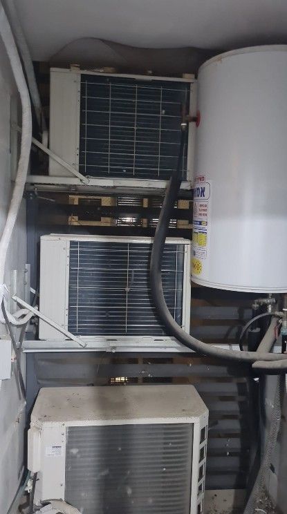

    תמונה של המקום יש לך?

        אם היונים נכנסו דרך הרשת אז או שהחורים מידי גדולים, ומה שיותר מסתבר שלא שמת אותה בצורה טובה,
        תשקיע בלמתוח את הרשת בצורה טובה ותצליח

          ברור, הבעיה היא שהגישה קצת בעייתית...
          מבין שאני מבקש עזרה שלא בטוח קיימת...

            @aiib ניסית לסגור מאחורי המזגנים והדודים אולי תנסה לפני הדודים והמזגנים... זה יפתור את בעיית הגישה... תעשה איזושהי מסגרת בגודל המתאים ותמתח עליה את הרשת...
              שים בורג קודח בארבעת פינות התריסים הנ''ל ועליהם תמתח רשת יונים,
              אם ימשיכו להיכנס תבדוק מאיפה שים בורג ותמתח,

                ככה קוראים לזה? זה משהו מיוחד?
                הוא נמתח?

                  @aiib רשת מניילון, לא מפלסטיק שמתייבש ונקרע.
                  היא נמתחת.
                  אתה יכול גם ממתכת, קצת יותר מסורבל לעבודה.

                    רשת כזו היתה לי מעולה
                    https://share.temu.com/DSbXvGqmSzB

                      זה עמיד ולא נקרע?
                      איך מחברים אותו?
