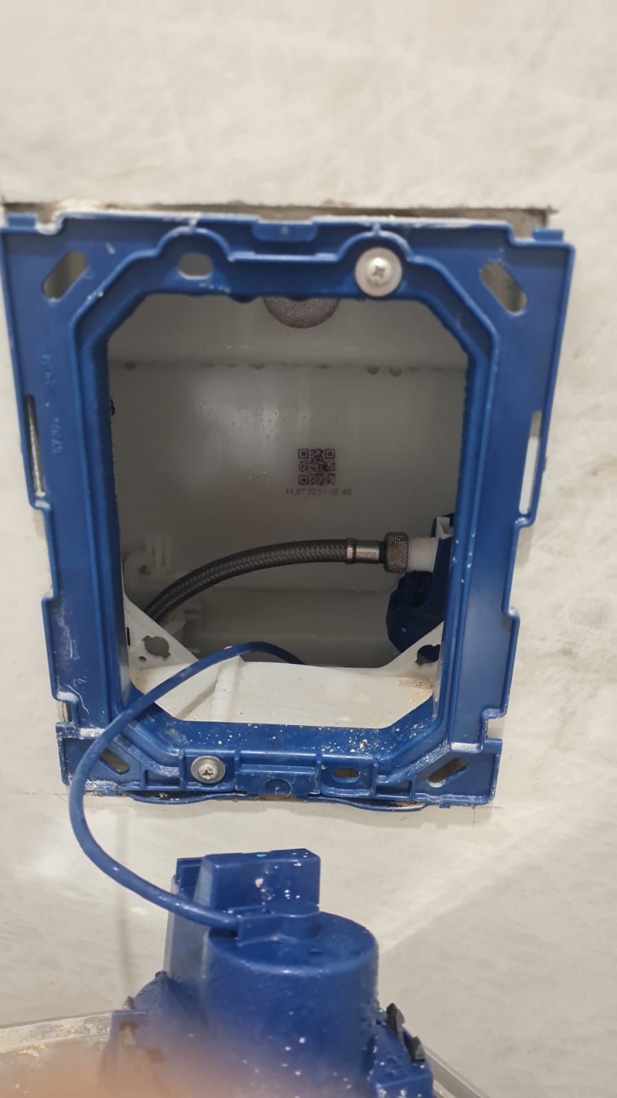

    יש לי חריץ בין הפאנל לחיפוי,

    כשאני מוריד את הפאנל זה נראה ככה:
    1bcb7f4a-02f3-4117-b635-9f74062d4ab1-WhatsApp Image 2026-02-23 at 20.41.55.jpeg
    מה ניתן לעשות?

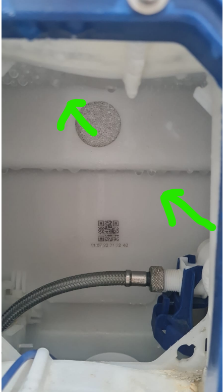

    אגב, הפאנל בתוכו רטוב וגם בתוך הניאגרה למעלה נראה שיש שם מים שמשפריצים, זה תקין?

      לגבי המרווח תנסה להבריג את התושבת קצת יותר גבוה אם זה אפשרי, או אפילו לעשות חור חדש.
      לגבי המים - לא תקין, תפתח את המים כשזה פתוח ותנסה לראות למה זה משפריץ, האם זה לא יושב נכון או משהו.

        @משה-מיארה כתב בפאנל ניאגרה לא יושב טוב:
        לא מוצא כרגע פתרון...
        יש לי נזילה מתחתית האסלה, עד עכשיו חשבתי שיש חיבורים באסלה שלא טובים, יכול להיות שהמים גולשים מהניאגרה איכשהו החוצה? (זה בוודאי מגיע מתחתית האסלה, אבל אולי זה מגיע בגלל איזו השפרצה פנימית)

          @aiib כתב בפאנל ניאגרה לא יושב טוב:
          כן, בין הקיר לניאגרה.
            פתחתי את המים, לא רואה שום דבר שמשפריץ. מוזר. אבל היה ממש הרבה מים למעלה- הספגתי טישויים, מה שאומר שזה לכאורה טרי ולא נטף.
              אולי יש סיכוי שחיברו לך צינור חם וזה האדים...?
                הכל יכול להיות אצל ערבים... אבל לא נראה לי...
                  85e6e0ba-f970-4ecd-bec8-d01737207b2b-WhatsApp Image 2026-02-23 at 20.41.18.jpeg
                  מה ניתן לעשות?
                  e040a509-69d6-4be4-9727-b154b113dee7-WhatsApp Image 2026-02-23 at 20.42.07.jpeg
                  תמלא רובה

                    @שלוש-ידיים כתב בפאנל ניאגרה לא יושב טוב:
                    תמלא רובה
                    פחות יפה.
                    כרגע הכנסתי 2 דיבלים מתחת למסגרת התחתונה וזה גרם למסגרת לעלות כלפי מעלה. כרגע מחזיק. אולי בהמשך אני אכניס שם קצת מלט ויקבע את המסגרת בגובה הזה.
                      פתחתי שוב את המכסה, אין טיפות כמו שהיה עד עכשיו, אולי קצת לחות קטנה אבל לא נראה שהיו שם השפרצות. אבל עדיין יש נזילה לרצפת השירותים.
                      מה יכול להיות? החיבור של האסלה עצמה? זה לא חיבור נורא פשוט שלא אמור להתנתק? (על פניו מדובר במים נקיים)
                      איך אפשר לבדוק ממה זה נובע?
