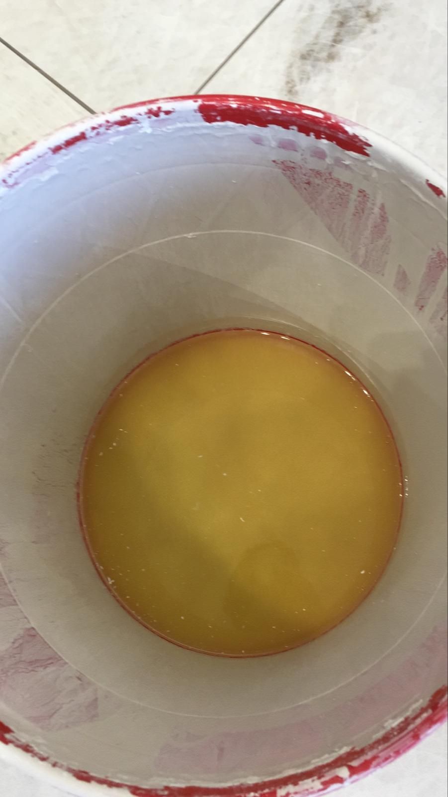

    אני עכשיו פותח לתיקונים ואני רואה צבע מוזר....
    זה רק מצריך ערבוב או שזה אומר שהצבע הלך?

      אם בכלל רלוונטי עדיין.
      אני לא מצליח לראות טוב בתמונה שצירפת,
      בכל אופן אני חושב שיכול להספיק ערבוב טוב, זה קורה אחרי הרבה זמן שהמשקעים יורדים למטה, והשמן צף.
      ערבוב טוב ז״א לסגור את המכסה, ולנענע לפחות כמו לולב, אם זה לא מספיק תערבב עם בלנדר או מקל.
        תערבב היטב
        בטמבור הם מערבבים כ- 10 דקות
          למעשה העובד ערבב עם מקל כמה שניות וזה חזר לעצמו.
          על הקיר כרגע זה נראה טוב.
          מקווה שזה יישאר כך...

            זה תמיד ככה אין סיבה שזה ישתנה בקיר כמו ש @איש-גמזו כתב שהצבע שוקע והשמן צף ואפי' כשקונים חדש זה ככה
              @אלע-ס-גוט כתב בהצבע הלך?:
              תערבב את הקיר...
