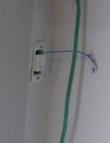

                  תמונה תעזור
                  • מאיר ליברזוןמ מאיר ליברזון
                    תמונה תעזור
                    @מאיר-ליברזון כתב בהאם יש תקע מאונך לקופסה בגבס?:
                    תמונה תעזור
                    מקווה שזה מספיק ברור
                      אז כתבו לך: קופסא עגולה 55 יעזור לך.
                      תוציא את הקופסא הקייימת ושים קופסא עגולה (אם הניצבים קרובים שם תוכל גם להיעזר בהם.
                      יישאר לך רק לתקן קצת את הקיר.
