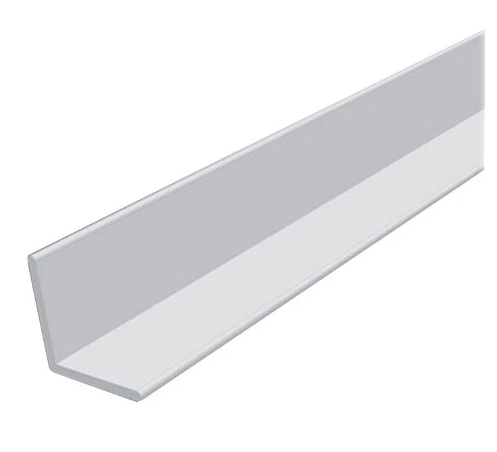

            @יורם-בוסקילה אפשר תמונה? (כדי שאני יבין על מה מדובר...)

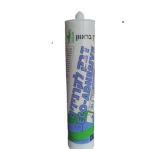

                      מסטיק אקרילי הוא חומר שמתחבר טוב עם טיח וכדומה, לעומת סיליקון שאינו מתחבר טוב עם קירות.
                      מסטיק אקרילי ניתן לצבוע עליו בקלות, לעומד סיליקון.
                      סיליקון יכול לקבל עובש, (ישנם כאלו שהם ללא עובש, אבל גם הם מקבלים לבסוף), מסטיק אקרילי כמעט ולא.
                      בקרניזם ישנו בעיה שהוא צריך הדבקה יבשה, דהיינו שאם נדביק עם סיליקון זה עלול ליפול מחמת שלוקח לו זמן עד שהוא מתייבש, לעומת מסטיק אקרילי שהוא יותר יבש. אבל מאידך מסטיק אקרילי לא כל כך מתאים להדביק בפורמיקה או בקרמיקה.
                      דבק הייטק הוא דבק די יבש, ככה שזמן ההדבקה שלו די מהיר, ולכן הוא מתאים לקרניז, על אף שמבחינת חוזק ההדבקה מספיק אקרילי, ולכן באם זה הדבקה על קיר וכדומה מספיק מספיק מסטיק אקרילי.
                      המסטיק של הקרניז שהובא לעיל בתמונה אינו כל כך בנמצא בטמבורים, כך שהוא לא רלוונטי

                        @זוג-ידיים-ימניות כתב באיך מדביקים קרניזים?:
                        זה פרופיל כזה שמלבישים על קצה הקיר שלא יקבל מכות.
                        הוא מרח בפנים מסטיק והדביק.
                          תכלס' מישהו הדביק עם מסטיק וזה עבד לו???
                          אצלי בבית הדביק לי מישהו זויות פלסטיק על שפיצים של קיר גבס (בפינות שנתקעים בהם כל הזמן) עם מסטיק לפני 4 שנים וזה לא זז מאז מילימטר.
                          קרניזים שונה משמעותי מזה? נראה לי המשקל דומה.
                          @יורם-בוסקילה כתב באיך מדביקים קרניזים?:
                          אני הדבקתי ככה גם ולאט לאט נופל עוד כאלה עכשיו אני מתכוון להדביק את זה עם היי טאק

                              אני הדבקתי עם דבק לקרניזים, זה עולה באיזור ה 10₪ ולא יקר כמו האייטק, עשה עבודה מצויינת וחזקה מחזיק יופי כבר הרבה הרבה זמן.
                              ממליץ לעבור אחרי ההדבקה שוב בקצוות, זה מחזק, ויפה יותר, זה משלב את זה עם הקיר.
