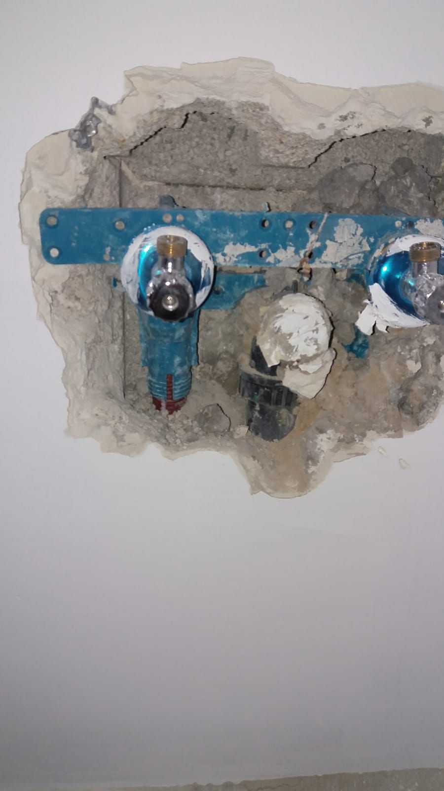

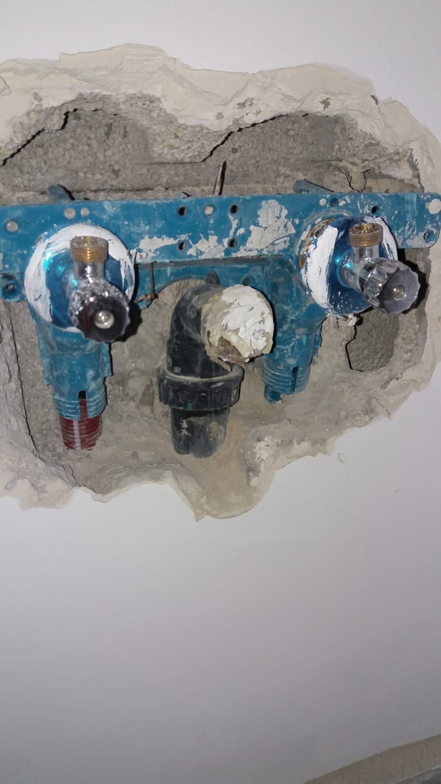

    אוקי, ככה זה נראה אחרי פירוק, מה אני יכול ללמוד מזה? כמה פשוט להחליף את הצד של הניקוז והמים?

        אתה מתכוון לניקוז או לצינור מים?
          תמונה יותר נקיה:
          קצת יותר מסובך, כי יש לך סרגל
          אם בכל זאת תרצה בלי לשבור קרמיקה, תצטרך לוותר על הסרגל- (לא תפסיד כלום).
          וגם תצטרך לקרב את הצינורות לצד השני או לשים ניפל (מאריך) מה עובי הקיר?
          (כנראה עדיף לך לשים ניפל באורך הקיר (לכאורה עדיף פליז ולא מתכת על אף שהוא הרבה יותר יקר)
          תפרק את הנילים
          תפרק את החיבור לסרגל
          תקדח מצד שני חור- תקדח בעדינות על הקרמיקה ותנסה להרחיב את החור- מדובר בקוטר כ- 30 מ"מ!
          תנסה לסובב את הצינרות- אם תצליח מוטב אך אם לא (וכנראה שכך, תצטרך לפרק את התושבת הכחולה> לפתוח מעט את ההברגות של ה- PEX> לסובב את הצינורות> להדק בחזרה את האומים> לסגור את התושבת הכחולה
          בתוך התושבת הכחולה יש חיבור זווית שלמטה מתחבר לצינור ולמעלה יש לו את החיבור של הניל
          גילוי נאות- אני לא הצלחתי להבין איך עובדים עם התושבות הכחולות האלה (לא יודע איך פותחים אותם- אם בכלל הם אמורות להיפתח, ולא איך אמורים להשחיל בהם את הצינור) כשאנחנו עשינו איתם- היה חבר אחר שהצליח להתקין אותם> עם הרבה עצבים!

            @aiib כתב בהעברת נקודת מים וניקוז למעבר הקיר:
            ניקוז!
              תפרק את הנילים

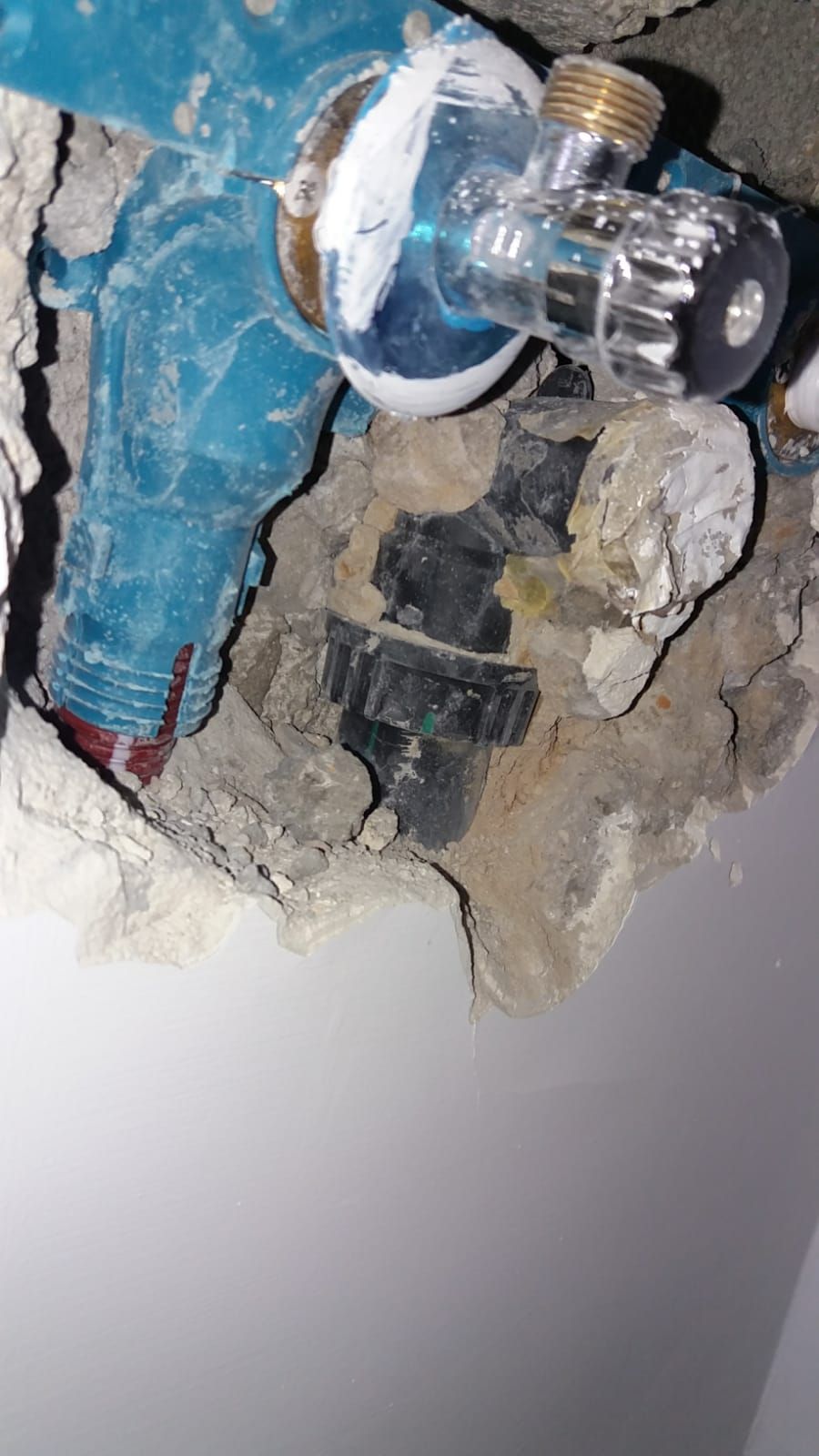

                מהתמונות החדשות נראה שזה הלבשה, לא? אז רק לסובב וזהו? (ניסיתי, הוא מרגיש שניתן לסובב אותו)

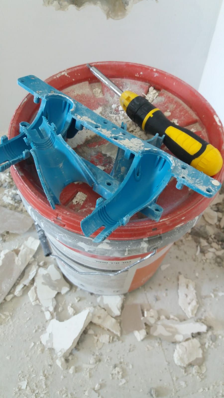

                  הסרגל נועד לשמור על אחידות ועל זווית ישרה- ובפרט בהתקנת ברז חמים קרים
                  מה שצריך לבלוט מהקיר זה רק הניל, התושבת צריכה להיות אפס עם הקרמיקה או קצת מינוס- (ככל שיגדל המינוס תצטרך לבסוף להוסיף ניפל)
                  הניקוז היה נראה לי בתמונה 2 צול (50 מ"מ)
                  התושבת הכחולה זה כיסוי פלסטיק- שנועד לקבע את הצנרת הוא מתלבש על הסרגל, מלמטה נכנס אליו הצינור ולמעלה בזווית יושב "המחבר קצה"- ההוא שמתחבר אליו ה"ניל"
                  אין חומר איטום,
                  הPEX בנוי בצורה שהחיבור יש לו כמין קצה צינור קצר שנכנס לתוך הצינור PEX ומעליו ישנה טבעת (עם חריץ- שיכולה להתרחב ולהצטמק על הצינור) בעת ההברגה האום לוחץ את הטבעת על הצינור והוא מתהדק על קצה הצינור הבולט מהמחבר.
                  [הליך ההתקנה הוא כך: מלבישים את האום על הצינור> מלבישים את הטבעת> מכניסים את הצינור של המחבר לתוך הPEX> ומבריגים את האום תוך כדי שהוא לוחץ את הטבעת.
                  לפרק את התושבות הכחולות מהסרגל זה בקלות, אך לפרק את החיבור PEX לצינור זה בעייתי, כי זה בתוך התושבת הכחולה
                  פעם היה לי תושבת כזו שנפתחת עם ברגים, אבל אח"כ היה לי רק תושבת סגורה שלא ניתנת לפתיחה, ואז - כנראה - צריך להשחיל את הצינור בתוך התושבת עד שיצא מהצד העליון> לחבר את החיבור קצה> ואז להכניס בחזרה את הצינור עם החיבור למקומו בתוך התושבת- וזה הסתבך לי.
                  תלך לטמבור הקרוב אליך, ותבקש ממנו לראות את כל החלקים האלו מבלי לקנות [מהפן ההילכתי] תראה איך זה עובד, ואז תלך לבית ותבצע בעז"ה

                        @שלוש-ידיים כמה זה מסובך להחליף מחיבור ניל לחיבור ניל+צינור נוסף? יש אביזר כזה?
                          #32
                          איזה צינור נוסף אתה רוצה?
                          צינור של ברז/ מטבח/ שירותים?- אפשר לשים מפצל על ראש הניל או לקנות ניל בעל שני יציאות.
                          צינור PEX אחרי הניל? לא מכיר כזה דבר- אפשר לקמבן כל דבר.
                            #33
                            @שלוש-ידיים כתב בהעברת נקודת מים וניקוז למעבר הקיר:
                            אני רוצה לעשות נקודה לבידן
                              #34
                              ולהעביר אותה דרך הקיר [במקום כל מה שדיברנו עד עכשיו]
                              אתה יכול- פשוט תשים מפצל> תקנה צינור ארוך> תקדח בקיר חור בעובי מספיק> תשחיל את הצינור עד למקום הבידן> ושלום על ישראל
                                #35
                                לא במקום, בנוסף, החיבור המקורי הוא לכיור ואני רוצה לחבר אליו בידן
                                  אין חומר איטום,
                                  בהצלחה!
                                  היה ממש בקלות, יש קליפסים שנפתחים.
                                  34a1a29f-9187-488f-b709-7b20cb77c3ef-תמונה של WhatsApp‏ 2025-07-27 בשעה 12.16.38_2b8cedde.jpg

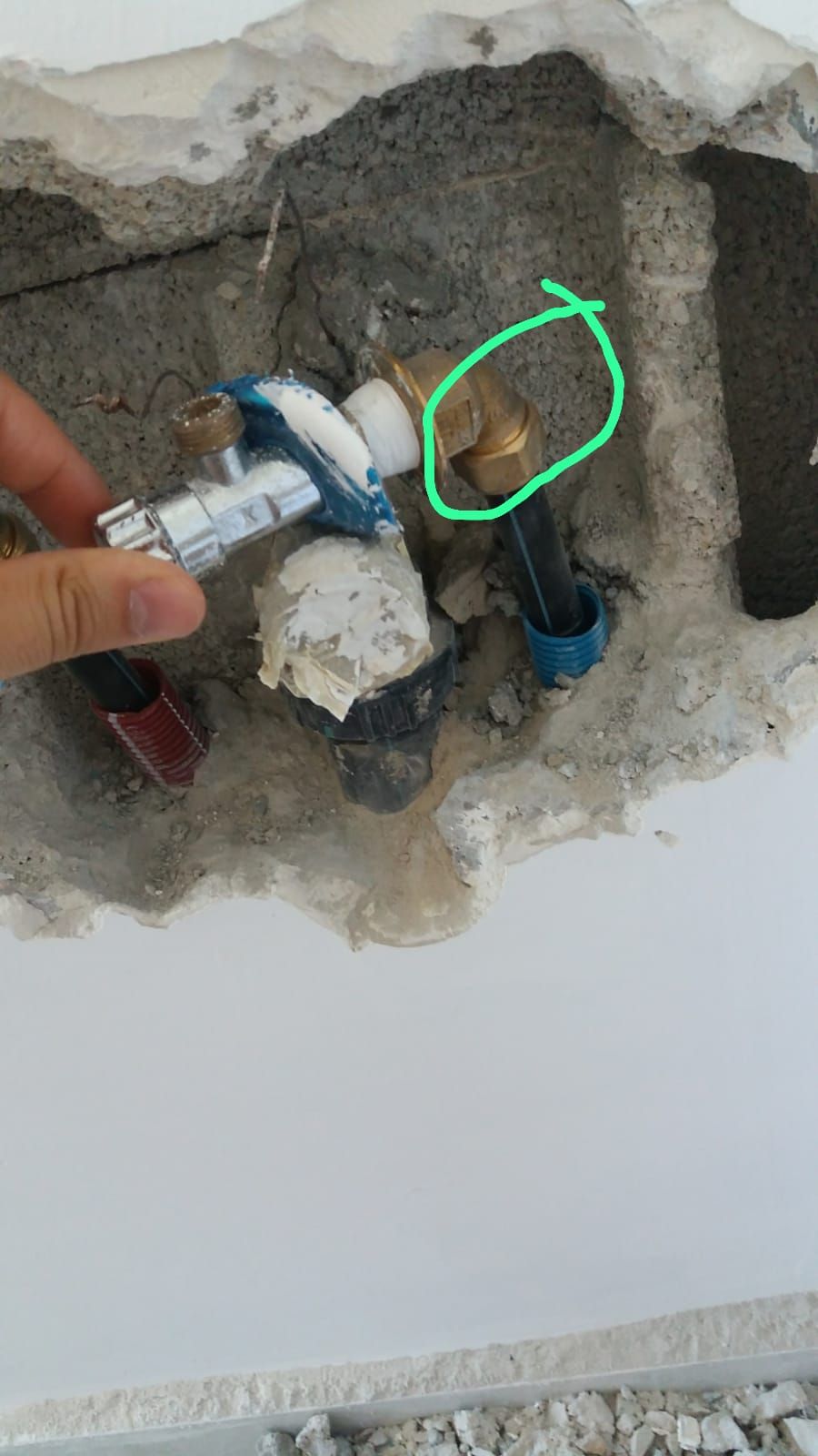

                                  עכשיו כאן אני אמור לפתוח? זה מצריך מפתח שוודי וסגירה של מקצוען בשביל שלא יהיה נזילות? או שגם בנאדם עם 2 ידיים שמאליות יסתדר?
                                  b0b3f8df-89d2-4002-b59f-2222a850e58b-תמונה של WhatsApp‏ 2025-07-27 בשעה 12.17.11_56ed4321.jpg
                                    השאלה היא מה צריך להיות חשוף- מה אני אמור לראות מבחוץ, רק את חור ההברגה או גם את המסביב (העיגול עם הברגים) העיגול ברזל צריך להיות כמה מ"מ מאחורה מכוסה או ממש קו אפס וחשוף?
                                    החור צריך להיות גדול כדי שתוכל להכניס ולהבריג את הברז ניל, אין צורך ביותר מזה, [אך יש את הכיסוי כמין צלחת שאם החור מעט יותר גדול הואר יכסה אתו יפה]
                                    יש סיכוי להרחיב חור כזה עם מקדח רגיל מבלי לפוצץ את האריח?
                                    הכל יש סיכוי, כמה תצליח? אחוזים נמוכים מאוד
                                    כדאי לעשות הרבה חורים או פשוט לסובב ולהגדיל?
                                    כדאי להשיג איזה מקדח כוס/ יהלום גדול.
                                    את החור לניקוז יש יותר סיכוי שתצליח לעשות באמצעות דיסק יהלום, לאט לאט, אפילו עם החור יצא מרובע וקצת תמלא רובה מסביב זה לא יהיה נורא כ"כ.

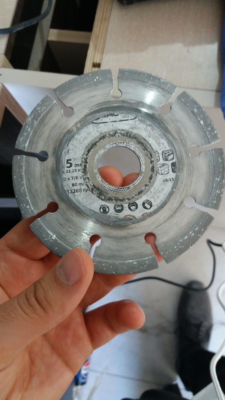

                                    כזה?
                                    c497b774-679a-44ce-8d83-6b3afcc1c31a-תמונה של WhatsApp‏ 2025-07-27 בשעה 17.36.41_6191b277.jpg
                                    כמה סיכוי שאני לא מפוצץ את הקרמיקה?...

                                      מעניין, אני לא מצאתי את הקליפסים!
                                      אתה צריך שני מפתח צינורות, לשחרר קצת את ההברגה>ואז הצינור "משתחרר" מהלפיתה ואתה יכול לסובב את החיבור לבד ללא הצינור> אח"כ אתה מהדק בחזרה את ההברגה [רוב הפעמים זה מצליח מצויין, אחד לאלף קורה שההברגה לא חוזרת טוב וצריך לפתוח ולחתוך קצת מהצינור או להחליף את הראש]

                                        @שלוש-ידיים הצלחתי לפתוח בקלות עם מפתח שוודי אחד וגם לסגור ולא נראה שיש נזילה.
                                        האם הדיסק שצירפתי למעלה הוא דיסק מתאים? (חשבתי לקנות כוס רק זה עולה 150 שקל...)
                                          #40
                                          הדיסק הזה הוא 5 אינ'ץ? [או 4.5?]
                                          מתאים זה לא, אך בסבלנות ובעדינות תוכל לנסות, בלי לחרוץ יותר מידי, אך להיכנס לעומק המירבי שמתאפשר, ואח"כ לשבור בעדינות עם פטישון, כדאי לך לחרוץ ריבוע מסביב מעט יותר גדול, ואח"כ לעשות איקס בפנים, ואז לנסות לשבור אותו בעדינות עם פטישון.
