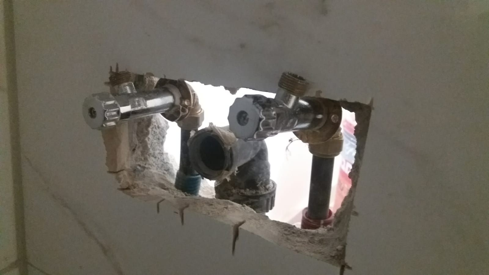

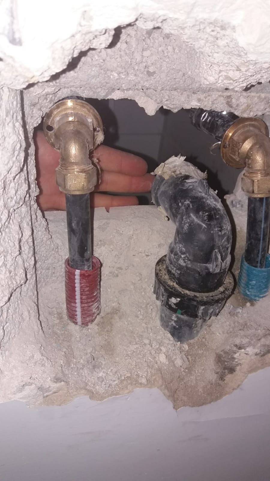

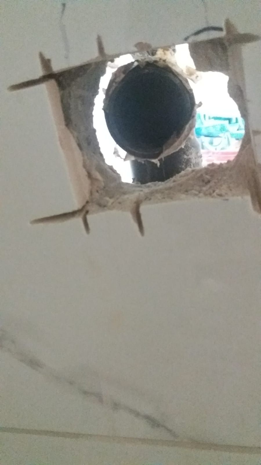

            @שלוש-ידיים טוב... יצא ערבי...
            בכל מקרה, הצינור ניקוז במרחק של 3 ס"מ מקצה הקרמיקה, זה בעייתי? מה עושים?

              @aiib כתב בהעברת נקודת מים וניקוז למעבר הקיר:
              טוב... יצא ערבי...
              על כל פשעים, יכסה רובה...
              אין שום בעיה!
              תכניס צינור קצר (עדיף עם קצה נקבה של צינור הלבשה לחוץ) ואז תבטן!

                @שלוש-ידיים כתב בהעברת נקודת מים וניקוז למעבר הקיר:
                אני חושש שלא הבנתי.
                לחבר לזווית שיש היום או להביא זווית חדשה? נקבה לאיזה כיוון? אשמח שתוריד את ההנחיה לעם...
                ומה עם הצינורות מים שקצת רחוקים? לדחוף אותם בכח? לשים מאריך? להשאיר ככה?
                יש בעיה לא לבטן (ורק להסתיר את זה מאחורי ארון?
                  לזווית שיש היום,
                  לכל צינור יש צד אחד שהוא קצת יותר רחב (בתחילתו) שלשם מכניסים את הצינור הבא [ומסביב יש גומי לאיטום] [ובזה יש שני סוגים, עם הברגה ובלי הברגה- והגומיה מעט שונה ביניהם]
                  גם לזווית כמו כל צינור יש צד אחד צר (רגיל) והוא נקרא בפי העם ה"זכר" ובצד השני יש פתח רחב יותר- נקרא בפי העם "נקבה" כאשר מחברים צינור לצניור או לזויית מכניסים את ראש הצינור הצר לתוך ראש הצינור או הזווית בצד היותר רחב- ומסביבו יש גומיה- וכך אין נזילות.
                  הזווית שיש לך בצד שיוצא מהקיר- זה צד הזכר או צד הנקבה?
                  אם זה צד הנקבה- פשוט תיקח צינור קצר ותכניס לתוכו (אל תשכח לשים גומיה לאיטום)
                  אם זה צד הזכר- אתה צריך להביא צינור עם הברגה- תמצא את זה רק כחלק שנקרא "ניפל"
                  לגבי צינורות המים- אם תצליח לקרב אותם יתר- מה טוב, אם לא אתה יכול/ צריך לשים "ניפל" להאריך אותם החוצה
                  ובאמת, אתה לא חייב לבטן שום דבר ואתה יכול להשאיר ככה,
                  אך אתה יכול גם לבטן חצי מעובי הקיר, וישאר לך "נישה" שבה ישנם ראשי צינורות המים והניקוז
                  מקווה שלא הארכתי "לעם" יותר מידי (לעולם ישנה אדם לתלמידיו בדרך קצרה)
                    לזווית שיש היום,
                    בעצם הזווית שיש לי היום מחוברת לצינור שבקיר עם נקבה ויוצאת החוצה מהקיר עם זכר
                    הברגה למה? זה צינור פחות או יותר חלק
                    לדחוף אותם בכח זה בעיה? הם צריכים לעמוד במיקום הטבעי שלהם?
                      אתה צריך שישאר לך בארון פתח "נקבה" שתוכל לחבר אליו את צינור הסיפון.
                      ה"ניפל" נותן לך נקבה בשני הכיוונים (וזה קיים רק בהברגה).
                      המיקום הטבעי שלהם הוא יותר לכיוון האדמה/ מאגרי הנפט
                      אין בעיה לדחוף בכח, רק שלא יצור נזקים (כדוגמת כיפוף חד מידי, מתיחה גבוהה שיכולה ליצור אח"כ סדק ונזילות, שחרור החיבורים וההברגות)
                      עדיף או לשים ניפל או לחצוב קצת בקיר כלפי מטה לאורך הצינורות שיוכלו להתקרב יפה יותר.
                      בגדול ה"ביטון" נועד רק להחזיק את כיוון הצינור ולא ליצור לו כיוון חדש.
                        כרגע אין לי במה שיוצא מהקיר הברגה, ההברגה היא בניפל?
                          #51
                          ההברגה היא בניפל?
                          כן
