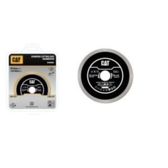

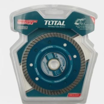

    - חותכים שיש/קרמיקה עם דיסק?
    חשוב שתדעו, ישנם שלושה סוגי דיסקים לחיתוך קרימיקה:
    א. לחיתוך מהיר מאוד, פחות יפה ומדוייק.
    ב. חיתוך מהיר, יפה יותר ופחות שברים.
    ג. לחיתוך יפה ומדוייק - פחות מהיר.

    ב: לחיתוך מהיר - יפה יותר מהראשון:
    ג - לחיתוך יפה ומדוייק (חיתוך רטוב):
