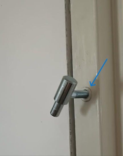

    יש לי ציר של דלת כזה:
    הציר כל הזמן זז והדלת נופלת מהציר הרבה
    נראה שההברגה בפנים מסתובבת והציר לא יושב בפנים טוב.
    איך אפשר לסדר את זה ?
    אציין שהמשקוף הוא משקוף של ממ"ד, והדלת היא רגילה פנימית מהדלת ממ"ד שהיא חיצונית
    מצו"ב גם סרטון:

              @יהודה-2
              הסרטון לא מספיק ברור.
              יש במשקוף תבריג אליו הציר נכנס בהברגה?
              כזה:
              או סוג חיבור אחר?

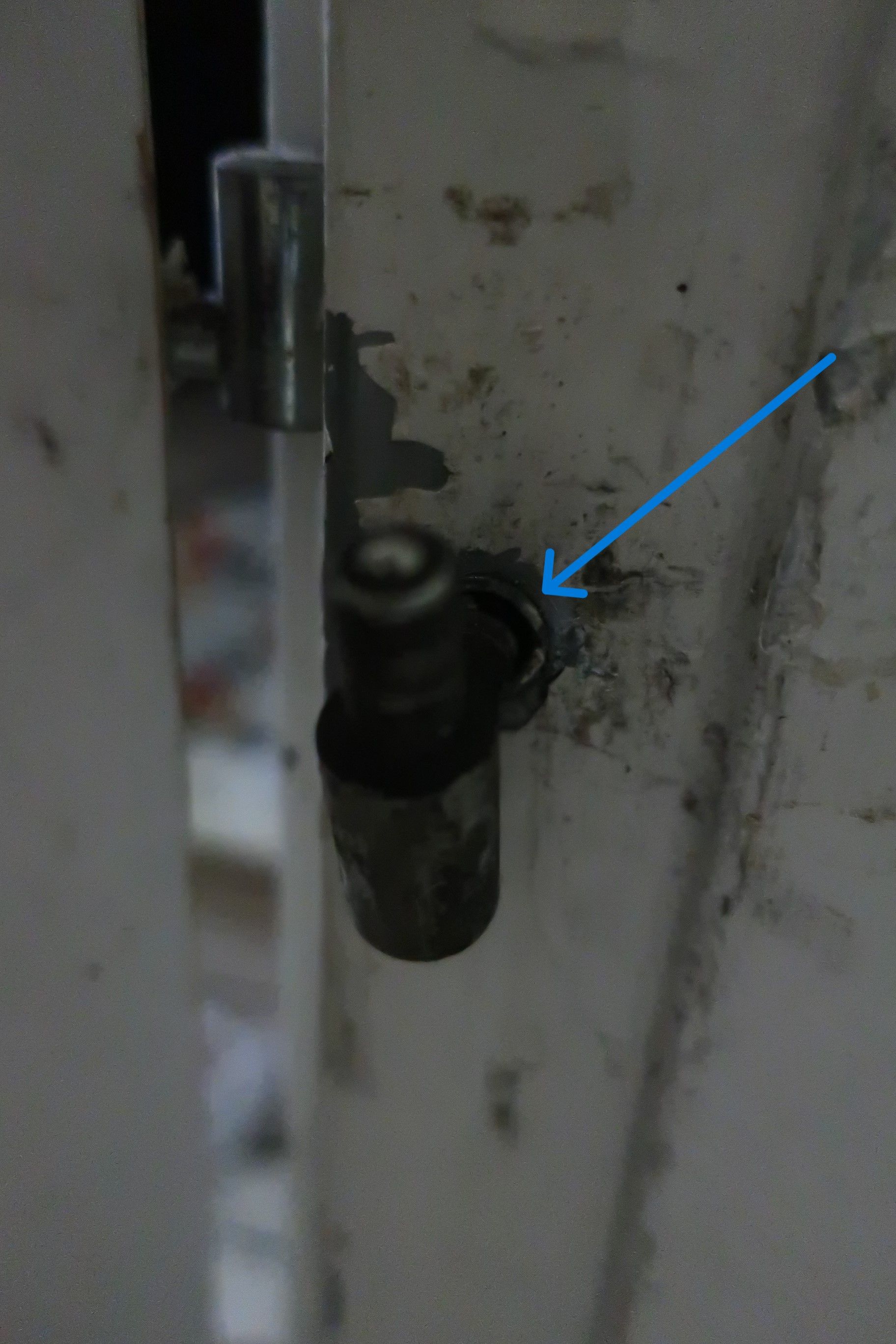

                יהודה 2
                @admin כתב:
                @יהודה-2
                כזה:
                או סוג חיבור אחר?
                כן בדיוק כזה
                רואים את זה בתמונה למעלה עם החץ הכחול, ובדיוק הוא מסתובב
                  אתה מזהה איפה נשחקה ההברגה? בתבריג של הציר או במשקוף?
                  י תגובה 1 תגובה אחרונה
                    יהודה 2
                    @admin כתב:
                    נראה לי במשקוף, כי מסתובב במקום. הציר נכנס אבל לא יכול להיכנס עד הסוף ולהינעל בגלל שזה מסתובב במקום

                        @יהודה-2 הייתי מנסה בשלב ראשון את הפתרון של חוטי חשמל. אמנם לא בטוח שזה יהיה לאורך זמן, אבל זה הכי פחות השקעה. ויש סיכוי שיחזיק לתקופה.
                          יהודה 2
                          @admin כתב:
                          לא יודע איזה פתרון מתאים לי, מה שבטוח זה
                          דרישה: הציר חייב להישאר מסתובב בתוך החור כדי לאפשר כיוון של הדלת.
                          לא מדויק כי החור עצמו מסתובב ולא רק הציר שמחובר לדלת
                          אז מה זה יעזור לי כל הפתרונות ?
                          מה זה יעזור החוטי חשמל ? החור מסתובב
                          אגב, יש במשקוף עוד 3 חורים, 2 בצד ימין (המדובר באשכול ועוד אחד לציר למעלה)
                          ו2 בצד שמאל של המשקוף אף אחד מהם לא מסתובב החור

                            @יהודה-2 אם כך, זה מקרה שונה ממה שחשבתי.
                            מה שלכאורה צריך זה לקבע את התותב (האינסרט) למשקוף ולא את הציר לתותב.
                            התותב עצמו (החלק העגול שהציר מוברג לתוכו), יכול לצאת במשיכה? או שהוא רק מסתובב במקום?
                            בכל מקרה, נראה לי שהפתרון הכי יעיל (בהנחה שהתבריג שלו תקין, והבעיה היחידה היא שהוא עצמו לא מחובר למשקוף) זה כמה פיקים של ריתוך שיקבעו אותו למשקוף.
