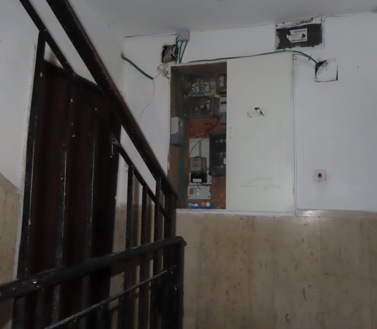

                  אני מעלה תמונה נשמח לתגובה מה נראה לכם....
                    כתב ב נערך לאחרונה על ידי משה מיארה
                    נראה לי מסובך קצת..
                    מאמין שצריך איש מקצוע רציני.

                      פיתוח אישי
                      תנסה להגדיר מה מסובך
                      A משה מיארהמ 2 תגובות תגובה אחרונה
                      • פ פיתוח אישי
                        @פיתוח-אישי כתב:
                        זה נראה שיש שם יותר מדי מוקדי חשמל באיזור...
                        צריך מישהו שיידע גם לאתר את הכל, גם לפרק בצורה טובה וגם להעביר למיקום אחר בצורה טובה.

                            @פיתוח-אישי כתב:
                            גם הארון של הנתיכים נמצא שם שהוא בד"כ נמצא מחוץ לבניינים. להזיז אותו צריך אישור של ח"ח (אם אני לא טועה)
                            גם יש שם הרבה לוחות, זה אומר הרבה בתים + הרבה כיווני חשמל.
                            מה שלא תצליח להזיז עקב חוטים קצרים, תשחיל מחדש?
                            בהנחה שאתה יכול לזיז הכול לצד ימין (נראה לי לשם התכוונת) אם תוכל לפתוח פתח 70/80 ולהעלות קצת את הלוחות למעליך,
                            +להגיע עד עד הארון של הנתיכים בלי ליגוע בו + שאין לך עוד צינורות שיורדים שם, אולי אפשרי.
                            נראה לי שיש לך פלוס מסוים שזה בניה ישנה ולא היו מעבירים חשמל לבית דרך הרצפה אלא רק מהתקרה, חוץ מהנתיכים כאמור, ובהנחה שלא השחילו אח"כ.
