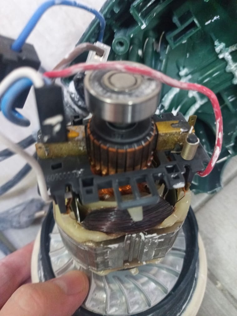

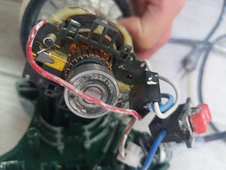

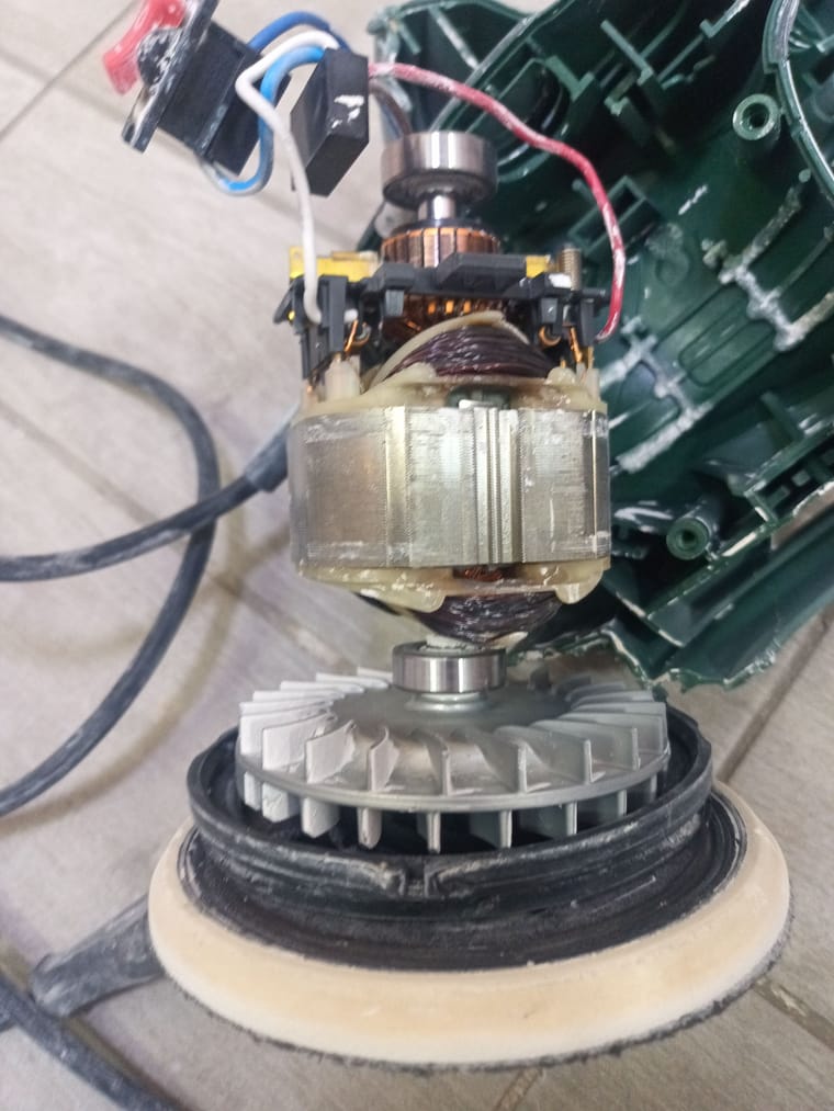

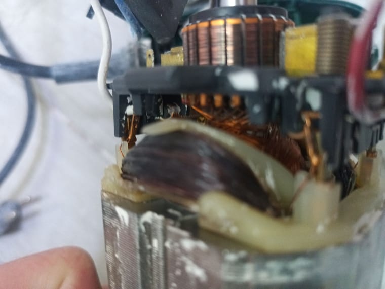

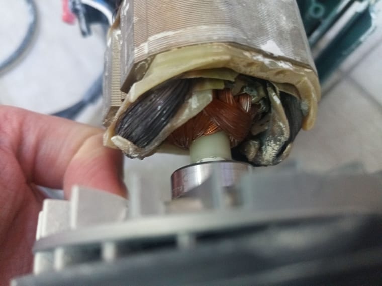

    המלטשת שלי משום מה מסתובבת במהירות גבוהה במקום להסתובב בתנועות סיבוביות,
    מישהו יכול לאתר את הבעיה ולומר אם היא בת תיקון?

      אני אפרט לפי מה שנראה בתמונות:
      🔴 איפה הבעיה בפועל
      ✅ המנוע תקין
      הפחמים נראים במקום
      העוגן והקולקטור נראים שלמים
      המיסבים יושבים רגיל
      → לכן המלטשת מסתובבת חזק
      ❌ מנגנון האקצנטר (כאן התקלה)
      בתמונה הראשונה רואים:
      צלחת אלומיניום עם כנפיים – זו לא הפלטה עצמה
      זה בעצם חלק מתאם שמתחבר לאקצנטר
      אבל:
      אין אקסצנטר אמיתי
      או שהאקסצנטר נשחק / נשבר / נטחן
      או שהחלק האקצנטרי הפנימי הפך ל"עגול" לגמרי
      📌 התוצאה:
      הציר יוצא ישר → הפלטה מסתובבת כמו מאוורר → אין רטט בכלל
      🔍 סימן חזק במיוחד
      רואים שחיקה ולכלוך סביב:
      הטבעת השחורה
      בסיס הפלטה
      זה קורה כש:
      האקצנטר כבר לא מזיז הצידה
      הכול עובד על ציר ישר בלבד
      🛠️ האם זה ניתן לתיקון?
      תלוי בדגם:
      אם זו מלטשת זולה / no-name:
      ❌ לא שווה תיקון
      האקצנטר נמכר רק כיחידה שלמה (נדיר למצוא)
      אם זה מותג (Bosch / Makita / Metabo וכו'):
      ✔️ אפשר להזמין eccentric shaft / counterweight
      אבל לפעמים המחיר מתקרב למלטשת חדשה
      🧪 בדיקה סופית שאתה יכול לעשות
      פרק את כל החלק שמתחת למנוע
      בדוק אם הציר:
      עגול לגמרי ❌
      או שיש בו הסטה צדית (2–4 מ״מ) ✔️
      אם אין הסטה → חד-משמעית אקצנטר גמור
      🟢 שורה תחתונה
      המלטשת שלך הפכה למאוורר
      המנוע עובד, אבל מנגנון האקצנטר מת.
      אם תרצה:
      תגיד לי את המותג והדגם
      או צילום של החלקים מפורקים
      ואגיד לך אם שווה להציל אותה או לקנות חדשה 💡
      PEX 220 A Bosch
